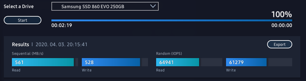

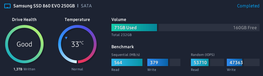

Teşekkürler vakit ayırdığınız için Bu arada az önce Samsung Magician indirip SSD'yi güncelledim ve ilk defa benchmark testi yaptım. Sonuçlar normal midir acaba ? Yazma hızı bana biraz düşük gibi geldi sanki.
    19 KB · Görüntüleme: 87
Sizde problem var. Temiz kurulum yapmayı deneyebilirsiniz.
