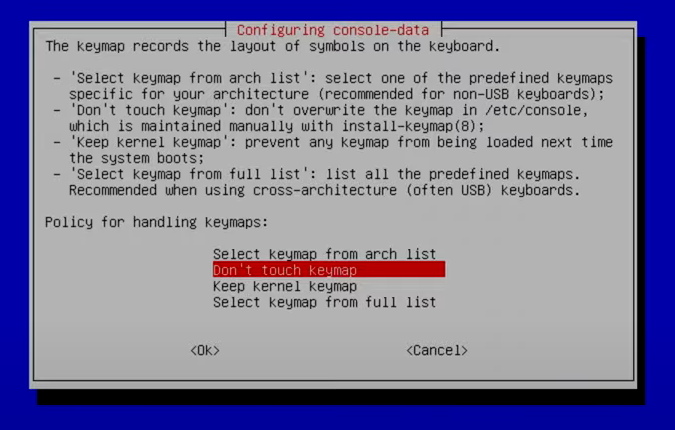

6.Aşağıdaki yer karşınıza çıkarsa "Don't touch keymap" seçeniğini seçip.

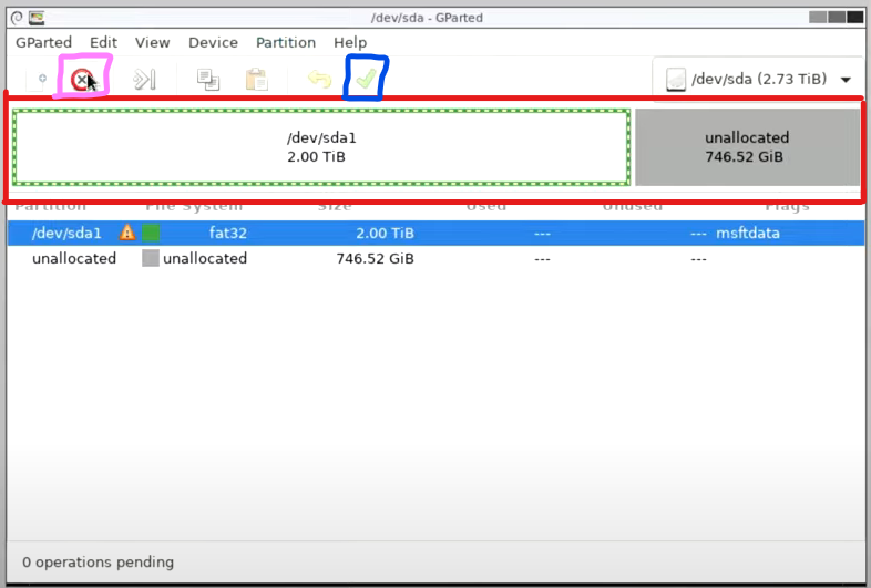

15. Sol üstten SSD'nizi seçtikten sonra kırmızı ile işaretlediğim yerde ne kadar "Unallocated" olmayan disk varsa birini seçin sonra kırmızıya basın. Yine "Unallocated" olmayan disk varsa tekrar seçin ve kırmızı yere basın. Bu işlemi tek bir "Unallocated" kısım kalana kadar yapın. Bunu yaparken USB'den bir yer seçmediğinize tabii ki emin olun.
Artık bütün alanları sildiniz ve bir "Unallocated" kısım kaldı. Şimdi mavi kutu ile gösterdiğim yere tıklayıp "Apply" seçeneğine basın.
Artık USB içerisine Windows format ISO'sunu yazdırabilirsiniz. Bu sefer görmesi gerekiyor. SSD'yi "Ayrılmamış Alan" olarak görecektir. Normal format işlemini gerçekleştirebilirsiniz.
Eki Görüntüle 1532886
Eki Görüntüle 1532904
