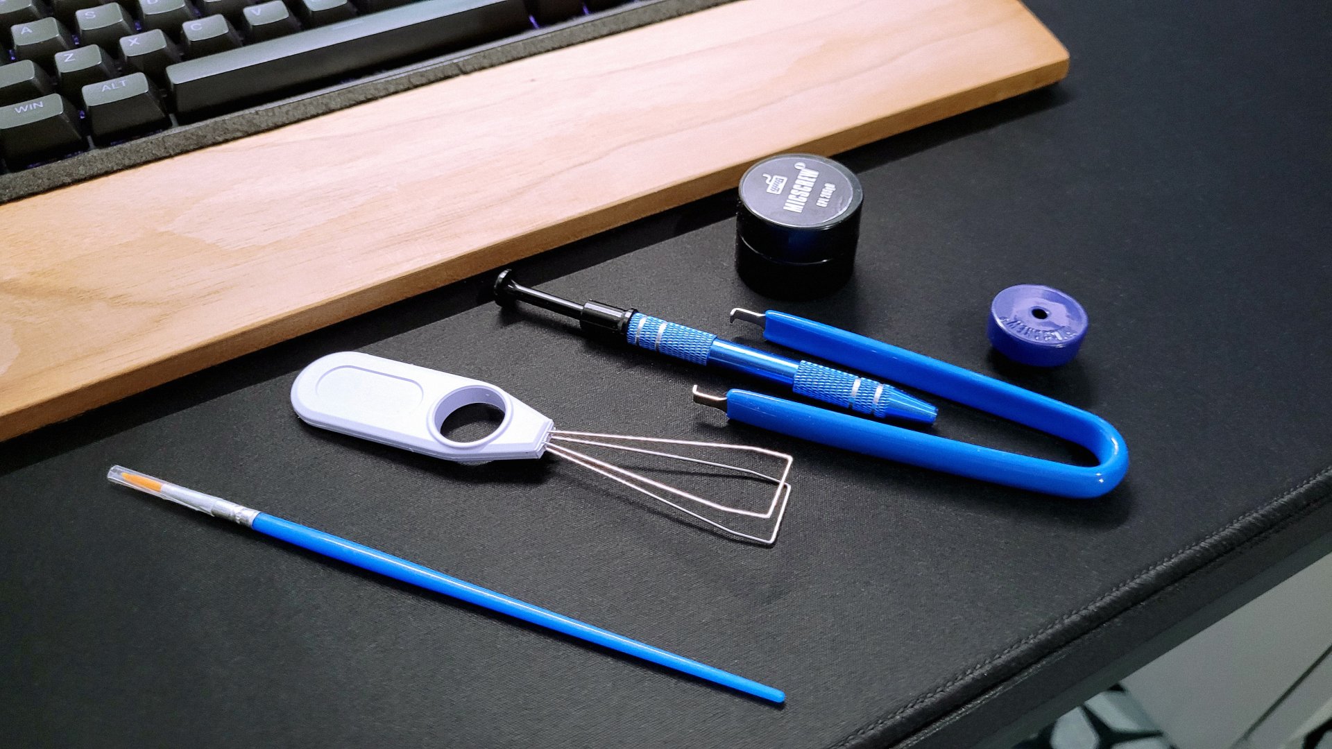

Hocam. Daha yeni lube yapmış biri olarak Amazon'da gayet güzel setler var. 10 günde de geldi. Switch açmadan yapılan lube daha çok sprey yağlarla yapılıyor ve inanın hem kalıcı olmuyor hem de klavyeye de akarak zarar verme riski var.
Ben bu seti aldım ve tam boy klavyenin tüm switch'lerine yetecek kadar yağ mevcut.
Biraz daha biriktirip yapacaksanız böyle bir şey yapın. Ama switch açmadan da yağmala yöntemi var yine GPL205-G0 lube ile. Ama her halukarda o krem lube alınması gereken bir malzeme.
Ben bu seti aldım ve tam boy klavyenin tüm Switch'lerine yetecek kadar yağ mevcut.
Eki Görüntüle 1799690
Biraz daha biriktirip yapacaksanız böyle bir şey yapın. Ama Switch açmadan da yağmala yöntemi var yine GPL205-G0 lube ile. Ama her halukarda o krem lube alınması gereken bir malzeme.
Bu arada videodaki gibi iri bir fırçayı tavsiye etmem.

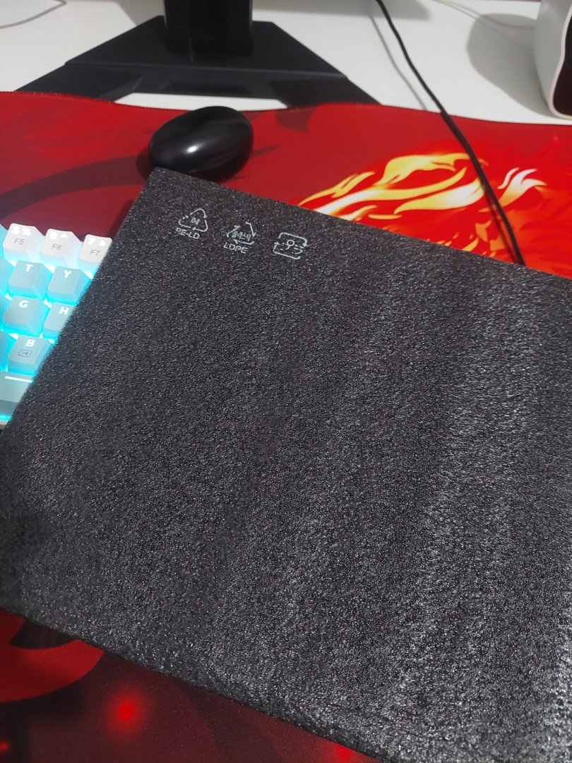

O zaman bu şekilde devamedeyim hocam. Lubed işlemi için yeni bir klavye parası ödemek istemiyorum açıkçası 😂 . Birde farklı olarak ben tuşu söktüğümde zaten yağlı olduğunu fark ettim tabii çok hafif bir katman ama acaba üretirken nasıl bir yağ kullanıyorlar, birde lubed yapmadan sadece pcb söküp strafor tarzı bir şey yapsam klavye altına acaba ses tokluğuna etki eder mi hocam ?
Eder tabii ki tape mode ve bir yalıtım malzemesi eklerseniz daha tok olur klavyeniz.
Evet hocam. Modlamadan önce bir video izlemenizi tavsiye ederim.
Hocam şu an sadece o alta yalıtım malzemesi koyacağım yağlama işlemi vs biraz bütçe istiyor düzgün yapılması için. Ekran kartı içinden çıkan şu şey ile yapılır mu dediğiniz işlem?
