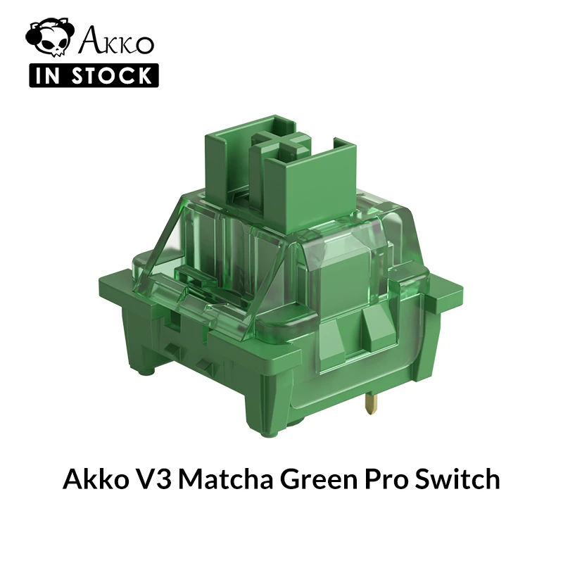

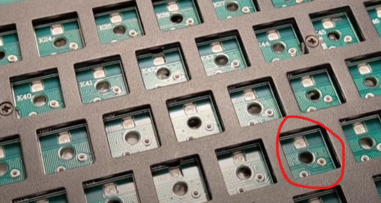

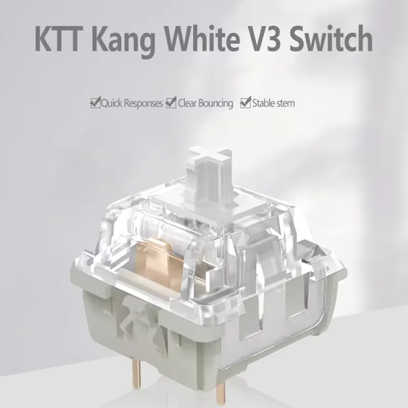

Hocam benim ak680 klavyede de bu tip sleeve di sanırım. Ktt kang white almıştım, herhangi bir sorun çıkmadı ama akko alacaksa sanırım bunu yapması gerekecek. Destek ayaklarını zaten kesecek ama pinleri de dediğiniz gibi inceltmesi gerecek sanırım.
@Efrect hocam en kötü ihtimalle bu videodaki gibi
Buradaki 2 plastik destek bacağını keseceksiniz ve diğer 2 bakır olan bacakları da videodaki gibi inceltmeniz gerekebilir. Uğraşmak istemiyorsanız mesela sizin attığınız videoda adamdaki matcha switchler uymuş gibi duruyor. O yüzden matcha green yada ktt kang white v3 vardı benim attıklarımda. O switchler benim klavyeye uymuştu, o yüzden size de uyar diye düşünüyorum.
