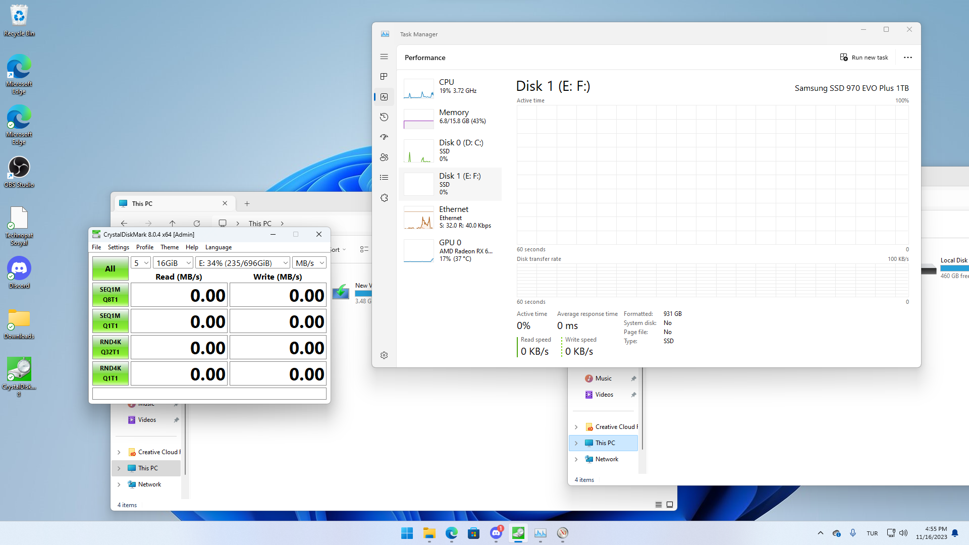

Hocam yeni bir gelişmeyle geldim, SATA SSD'den boot edip M.2 SSD'ye dosya aktarmayı denedim "a device which does not exist was specified" bu hatayı aldım ve benchmark yapmayı denedim görev yöneticisinde ve CrystalDiskMark programında SSD hız değerleri 0'ı gösteriyor.

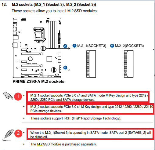

Sorunun kaynağı SSD ile anakart uyuşmazlığından ilerleyelim. SSD M2_1 yuvasına mı takılı yoksa M2_2 yuvasına mı takılı? 2 yuvasına takılıysa 1 yuvasına takmayı dene.
BIOS, Advanced kısmından PCH ayarlarına bak, disk ile ilgili herhangi bir yanlış ayar var mı diye. NVMe kısmında da olabilir PCH kısmında göremezsen.

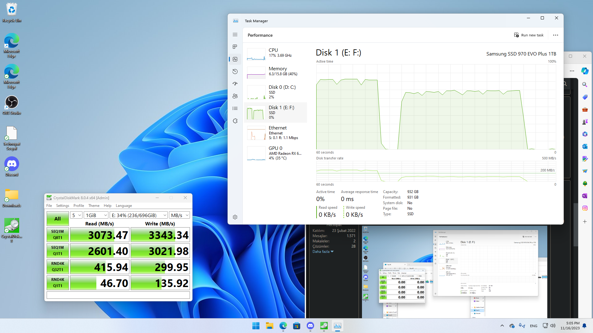

Sistemi yeniden başlatıp tekrar test ettim bu sefer çalıştı. Ancak M.2 SSD'yi gerçekten yorunca SSD'ye bağlantı sağlanmıyor ve "a device which does not exist was specified" gibi hatalar çıkartıyor. Sorunun anakart ile M.2 SSD arasında olacağını düşünmüyorum ancak keşke öyle olsa. Bugün ya da yarın bir bilgisayarcıya gidip M.2 SSD'yi test etmesini söyleyeciğim.
SSD, ekran kartının üstündeki yuvaya takılı.
