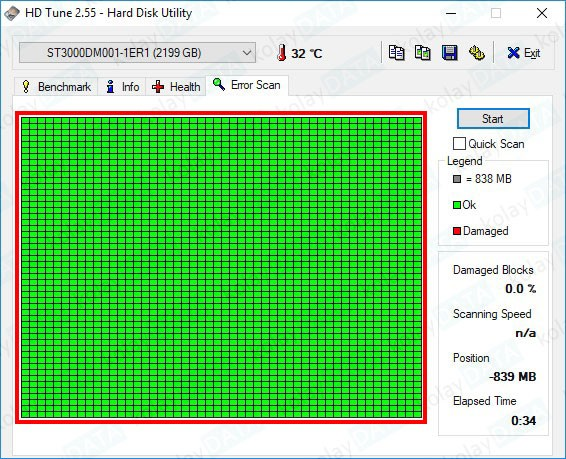

HD Tune Pro / Standard
Kontrol testi için yapmanız gereken programı indirip Error Scan kısmında 'Quick Scan' tik'i kapalı şekilde tarama yapmanız gerek. Tarama uzun sürebilir, sabredin.
Sonuç olarak bu şekilde olması lazım, kırmızı bölümler varsa diskinizde sorun var demektir.
Kullanma sebepleri:
HDD ve SSD disklerin sağlığını ve bozuk bölüm olup olmadığını kontrol eder. Bu sorun genelde donmalar, yavaş program açılmasına yol açar.

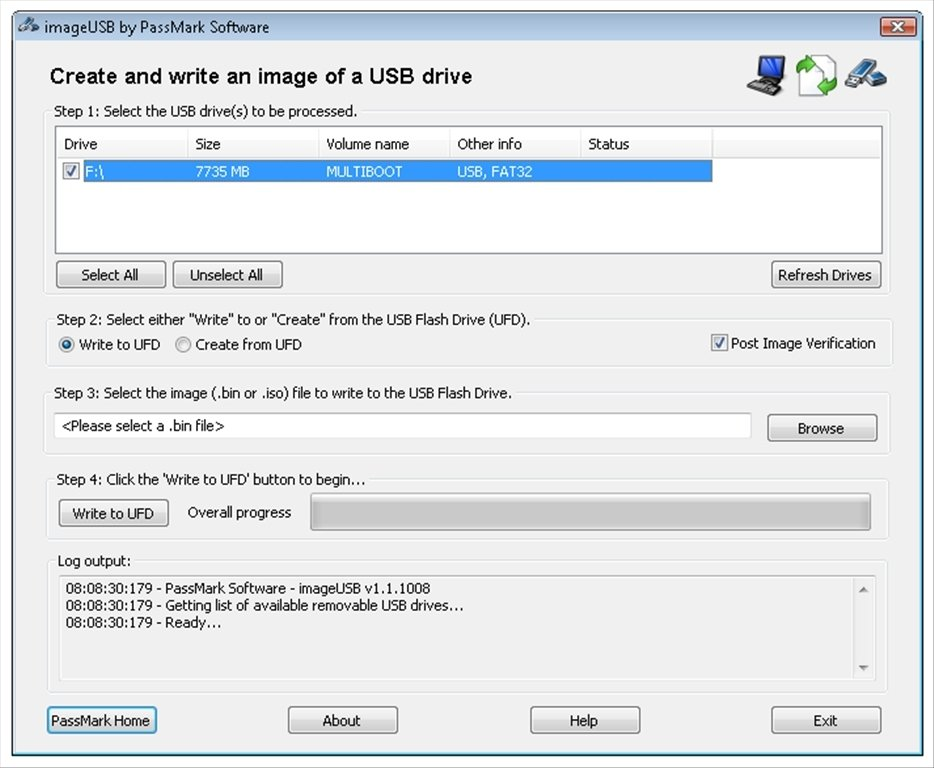

Memtest86:
Bellekleri Test etmek için bir USB bellek gerekiyor. Memtest86'yı indirdikten sonra indirdiğimiz dosyayı UBS belleğe yazdırmamız gerekiyor. Bunun için ZIP dosyasını klasöre çıkartın, ardından İmageUSB aracını çalıştırın, yazılım içinde browse diyerek memtest86 İSO'sunu seçin. Write diyerek yazdırmış olursunuz.
Kullanma Sebepleri: RAM / Belleklerin sağlığını ve bozuk yerin olup olmadığını kontrol etmek için. RAM bozuk olduğunda sistemde donma, oyunlarda açılmama olabilir. Mavi ekran hataları olabilir.

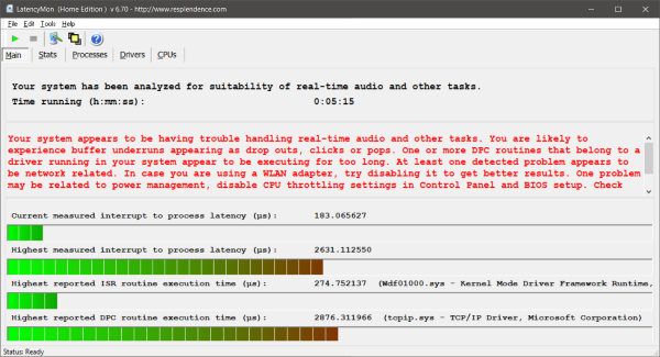

LatencyMon:
Programı indirdikten sonra üstteki start kısmıyla sistemi 1 dakika test ettirebiliriz. Stop dedikten sonra alt kısımda en çok gecikme yapan programları gösterir.
Kullanma sebepleri:
Bu program bilgisayarın programlardaki gecikmesini ölçer, yüksek CPU kullanımı ve seste gidip gelme olduğu zaman kontrol etmek için kullanılır.

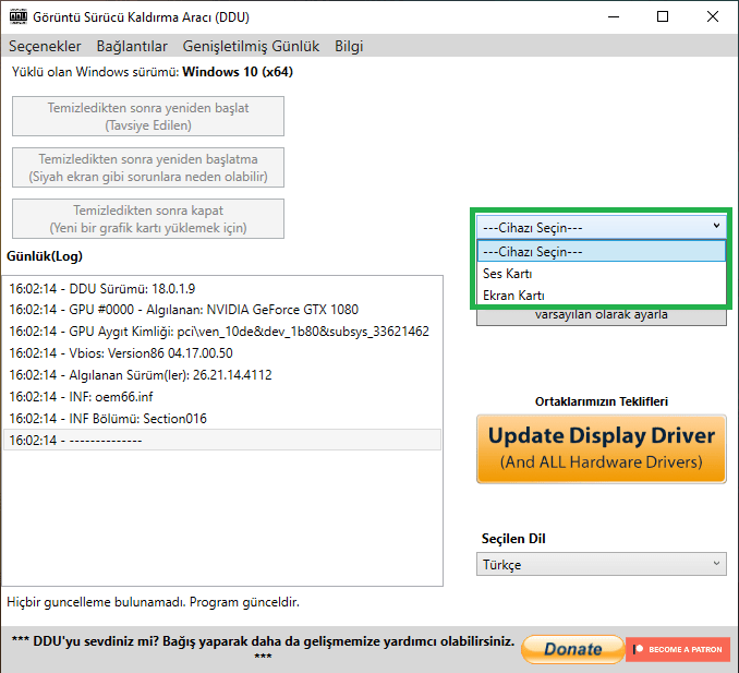

DDU
Ekran kartı / ses sürücüsünü silmek için programı indirdikten sonra yan taraftan ekran kartı / ses sürücüsünü seçiyoruz. Temizledikten sonra yeniden başlat diyoruz, bu şekilde ekran kartı / ses sürücüsü silinmiş oluyor.
Kullanma sebepleri:
Ses veya ekran kartı sürücüsünde yaşanan sorunlar, temiz bir kurulum ile temiz bir deneyim yaşama.
Kullanma sebepleri:

Memtest86:

LatencyMon:
Kullanma sebepleri:

DDU
Kullanma sebepleri:
