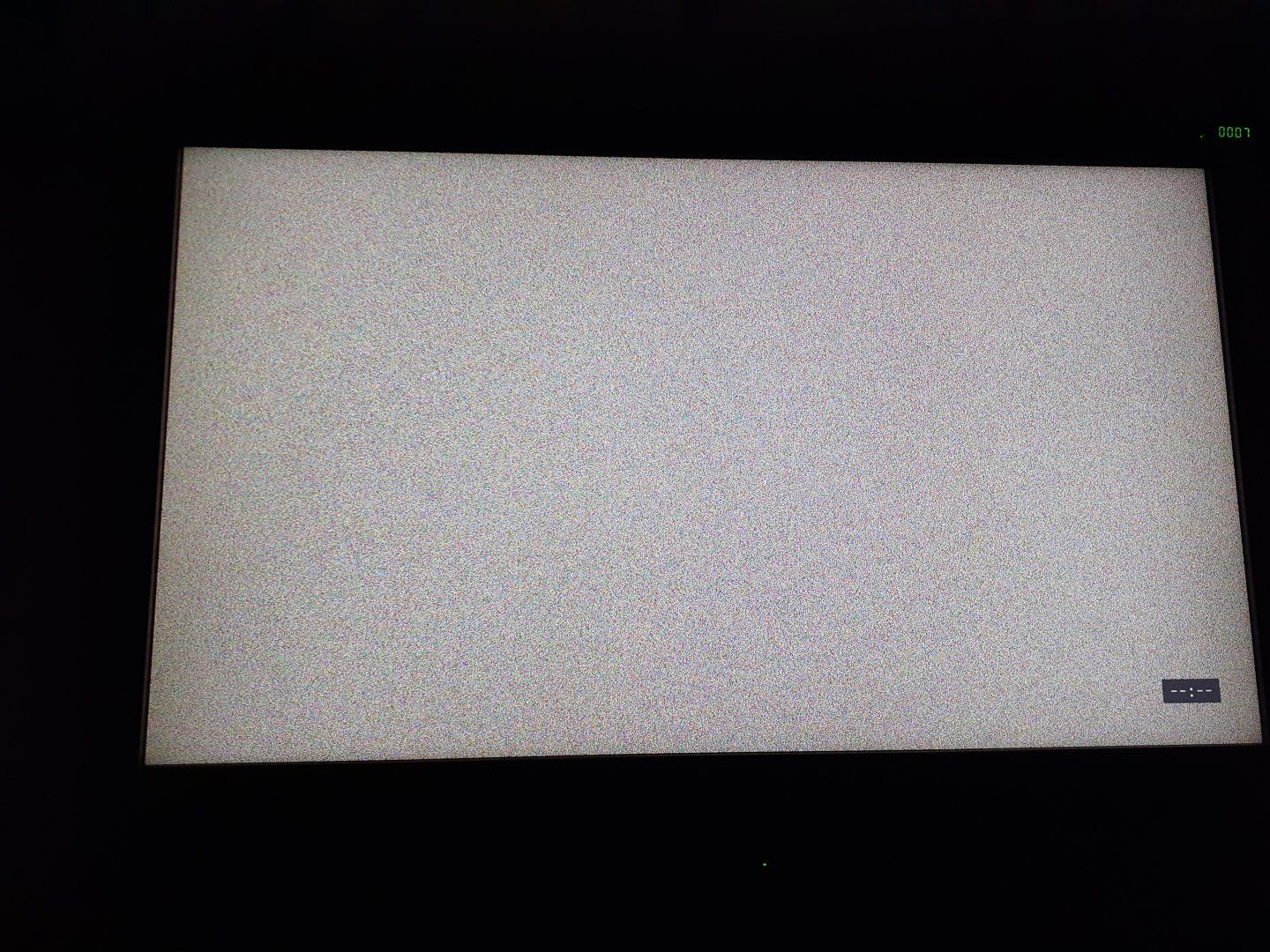

Televizyonda film izlerken aniden ekran karıncalanıyor. Kablo tak çıkar yaptığım zaman sorun düzeliyor. Bir süre sonra tekrar ekran karıncalanıyor, ya da ayarlardan 60 Hz'den 59 Hz'e düşürüp sonra tekrar 60Hz'e çekiyorum düzeliyor. Bir süre sonra tekrar aynı sorun. Anlık karıncalanma neden olur? Ekran kartı bozuk olsa dönüştürücü kullanmama rağmen monitörümde de aynı sorun olurdu fakat onda bir şey olmuyor. Kablo alfais marka, 5 metre uzunluğu var. Bir ucu HDMI(televizyon için) diğer ucu DisplayPort (ekran kartına bağlı). Yardımcı olabilir misiniz? Günlerdir denemediğim şey kalmadı.

AMD driverını AMD uninstaller ile kaldır en son sürümü kur.
9 ay önce benim eski monitörde çat bir anda sizin gibi oluyordu dönüştürücü kullanıyordum, yanlış hatırlamıyorsam AMD 20.11.2 sürümü ile düzeltmiştim bu durumu.
Hangi kablo erkek ise onun uçlarının yerini değiştirip dene bakalım. Büyük ihtimalle kabloların birisinde sakatlık var.
Hocam erkek dişi diyorsunuz ama bunların uçlarının ikisi de delikli. Nasıl anlayacağım?
Hocam driver güncel 22.2.3 kullanıyorum acaba silip tekrar kursam düzelir mi bu sefer monitör de gitmesin :)
Anladım sen düz kablo çevirici kullanıyorsun. Yok mu klasik HDMI kablosu, ekran kartında hem HDMI hem de DP yuvası var senin, televizyonda yalnızca HDMI varsa klasik HDMI kablosu bulup dene.
Usta ekran kartında 1 tane HDMI girişi olduğu için DisplayPort aldım bir ucunu. TV'de sadece HDMI var kesinlikle kablo da mı var acaba sorun çıkarıp takınca düzelmesi bana çok saçma geliyor az kaldı kafayı sıyıracağım.
Denemekten zarar gelmez hocam https://www.amd.com/en/support/kb/faq/gpu-601 AMD'nin kendi yazılımı ile kaldırıp yapın hocam.
Hocam peki bu sadece ekran kartının driverını mı siliyor aynı zamanda radeon software falan da siliniyor mu?
Benim sorunlu bir HDMI kablom vardı 1-2 kere bu hatayı almıştım ama genellikle ekran saniyelik kararıp geri gelirdi, bir ucu bozuktu maalesef. Yeni kablo takınca çözülmüştü.
Hepsini kaldırıyor hocam bilgisayar hafif kasıyor gibi hissediyorsunuz driverı kurunca düzeliyor.
deneyim o zaman inşallah düzelir.
Sağ olun hocam kabloyu ucuz almamak lazım
