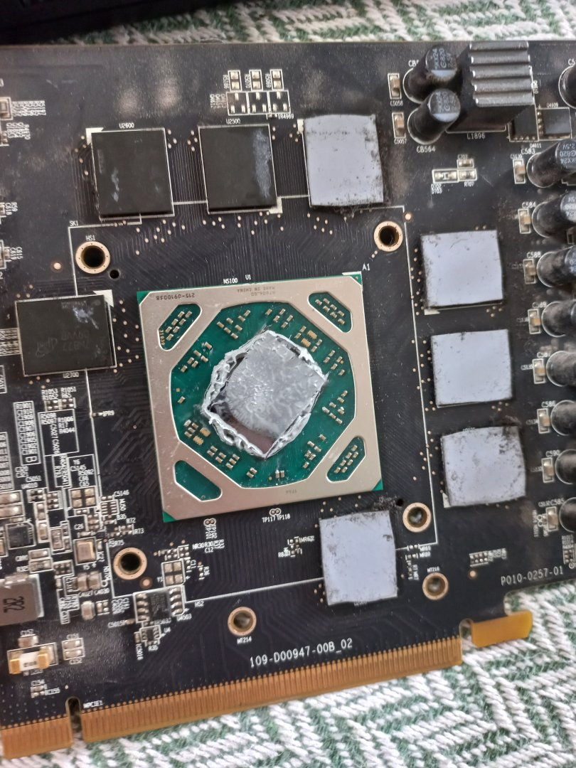

Şu şekil işlemcinin üstünden kenarlara taştıysa pump out olmuş demektir.
Eki Görüntüle 2331935
Hocam buldum en son sıkıtğım macun bu şekilde idi şu an nasıl bilmiyorum.
Hatta sağdaki bu da ilk sürdüğüm macun biraz fazla sürmüşüm herhalde :D
Biraz fazla olmuş evet. Macun kaliteli bir macun açıkcası. İsterseniz son bi kez deneyin. Mercimek tanesi kadar sıkıp soğutucuyu sıkı bir şekilde takın (Sıkı takayım diye vidayı çok sıkıp boarda zarar da vermeyin). 5 dakika bekleyin macunun dağılması için sonra yine test edin.
