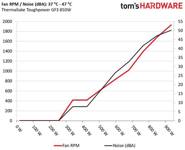

Ses şiddeti |
Yük (Watt-W) | Ses şiddeti (desibel-dB) |
0-250 | Fan dönmüyor. |
350-500 | 8-20 dB arası, neredeyse ses yok. |
600-850 | 30-50 dB arası. Tam yükte çok sesli. |

Ortalama ses şiddeti |
Ortalama 29.81 desibel ses çıkartmış, yük altında olmadığı sürece sessiz. |
