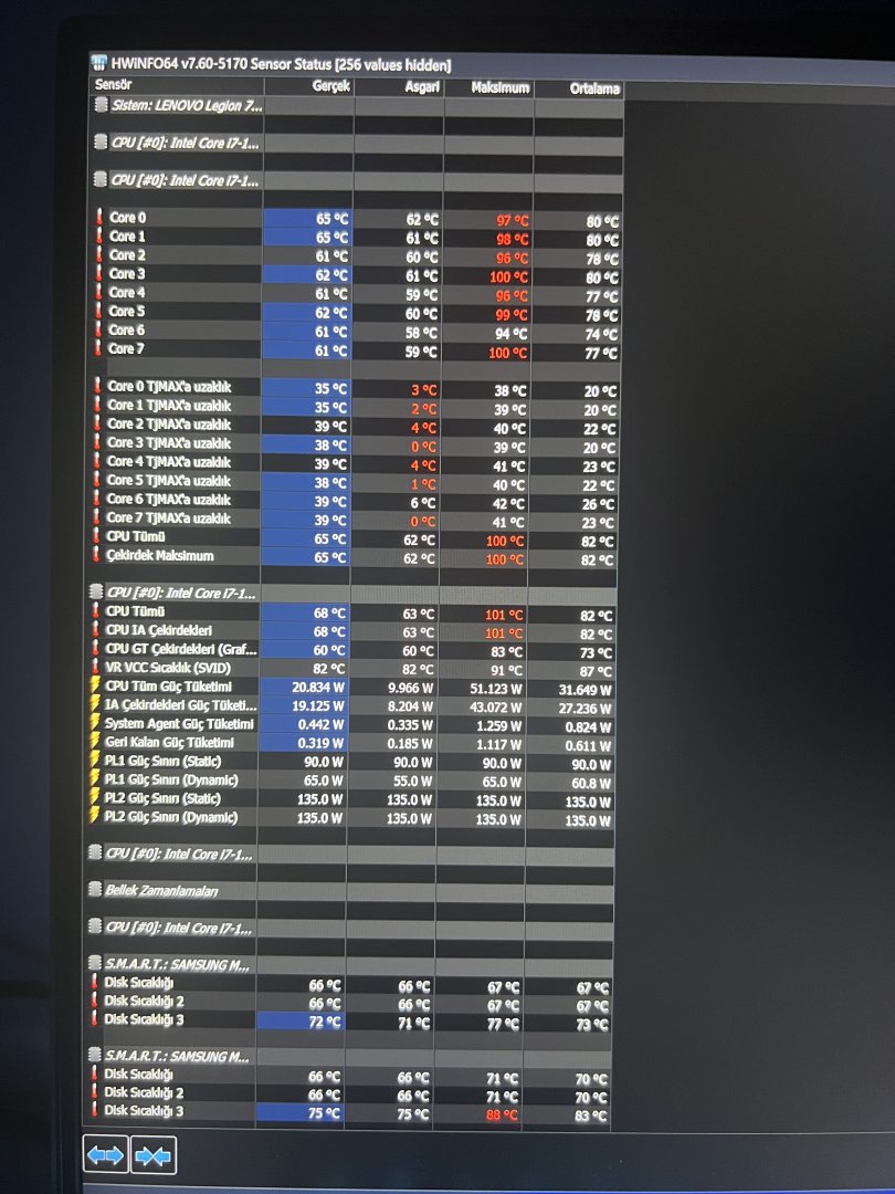

Eren ağabey bir başka konuda daha yazmıştım sana sanırım. Throttle yiyen 12400F'ime bugün Arctic MX4 eşliğinde Thermalright Peerless Assasin 120 SE ARGB montajı gerçekleştirdim ve OCCT üzerinden stres testi yaptığımda bile 60 dereceye çıkamıyor işlemci. Beni soğutucu almaya yönlendirdiğin için sana minnettarım. Lakin sormak istediğim başka bir konu var. HWINFO üzerinden;
  • IA Limit Reasons,
  • IA Max Turbo Limit
Bu ikisini de Current ve Maximumda 'yes' olarak gösteriyor, minimumda 'no' (stres testi sırasında). Sence ne yapmam gerekiyor?

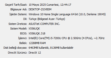

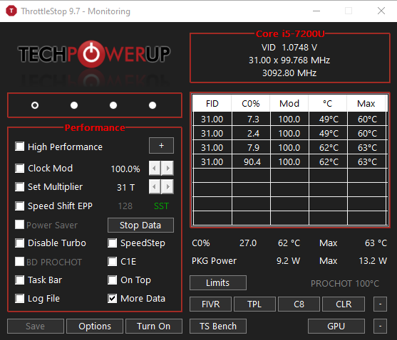

@erengore Hocam rahatsız ettiysem özür dilerim ama bir sorunum var benim haftalardır çözüm bulamadım gerçektende herşeyi denedim sizede danışmak istedim.
Hocam bilgisayarımda laptop işlemcimin sıcaklığı hiçbir şekilde 80-82 arasını geçmiyor ne zaman 80 derecelere ulaşsa bir anda işlemci %14 kullanılıyor GHz'si ise 0.34 sabitleniyor ta ki 50-55 derecelere tekrardan düşene kadar bu sıcaklık limitini kaldıramaz mıyım yada arttırabilir miyim
(Hocam UV yaptım Termal macunlarını yeniledim içini temizlettim zaten 80 derece eski bir bilgisayar için o kadarda kötü değil ama 80 derecenin üstüne çıkamıyor işte)
ThrottleStop kullanıyorum hocam ayarlarımın vs Dxdiag'ın ss ini atıyım
Teşekkürler Hocam şimdiden
