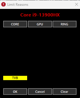

IA Thermal Velocity Boost (TVB)
Önemli bir Throttle değildir. TVB'nin sıcaklık sebebiyle devre dışı kaldığını söyler. Thermal Velocity Boost yanlış hatırlamıyorsam sistem soğuk derecelerdeyken çekirdek hızlarına 100 MHz gibi değerlerle Overclock yapıyordu. Bu özellik sıcaklığı geçince devre dışı oluyor haliyle.

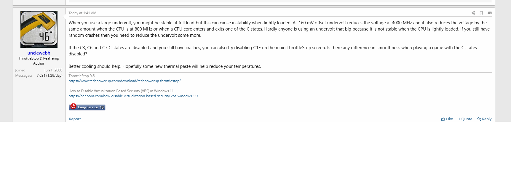

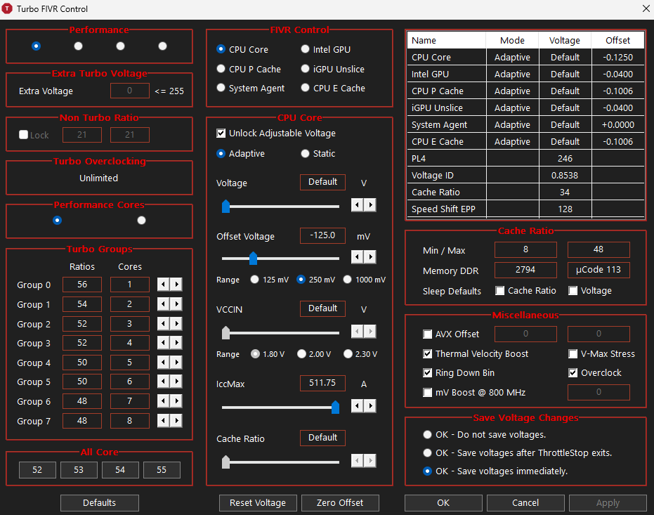

Altta Save voltages immediately seçmemişsin. Ayrıca C-States i devre dışı bırakarak undervolt için daha fazla aralık sağlayabilirsin.Eki Görüntüle 2273759
C-State dizüstünde kapatılması önerilmez, ek olarak C-State kapalı olması sebebiyle bazı oyunlar stabil performans vermez sistem adeta çekişten düşer.
O ilk dediğiniz ayar da UV'yi Config dosyasına ekliyor sadece. Ayarı kaydediyor yani. Ayarın uygulanmasıyla bir bağlantısı yok. Sanallaştırma Tabanlı Güvenlik yüzünden çalışmıyor.
Unclewebb tersini söylüyor
Dostum Eren'in programı oluşturan kişiden daha fazla bilgiye sahip olduğunu anlamıyor musun gerçekten? Dizüstü için sorunlu çalışıyor C states, ben BIOS'tan kapatabiliyorum o yüzden karşılaştırmakta kolay oluyor bemim için, C states kapalı durumda oyunlarda Alt Tab attığımda lagdan yazı yazamıyorum ben :D
Bak mesela kullandığım Tulpar'ı bu şekilde ayarladığımda oyunlarda daha önce olmayan garip drop sorunları oluyor, göstermek için BIOS üzerinden C-states kapattım :)
Dalga geçmek amacıyla yazmadıysan durum vahim. Ayrıca dizüstü olduğunu bilerek bu yorumda bulunuyor. Eğer ki etki göstermezse geri eski haline çevir diyor. Bunu devre dışı bırakmak gecikmeyi azalttığından oyun performansına da katkı sunacak diye anlatıyor. Senin gibi problemleri olan bazı insanlara yardımı oldu diyor. "Geniş aralıkta" undervolt yaparken C-state kapalıyken hala daha çökme yaşıyorsan C1E'yi de kapat diyor.
C-state kapatma amacı zaten işlemcinin all Core GHz değerinde rahatça undervolt yapabilmen için, kapatmana gerek yok onu diyorum C1e kapatsan ve Speed Shift EPP 0 yaparsan zaten Max değerde çalışacak. Gereksiz yere en yüksekte çalışmaya zorlayınca sorun çıkarıyor diyorum.

-220 cache verebilmemin sebebi AC/VC Loadline ayarları, c-state kapatarak sadece -165 yapabiliyordum. Etkisi çok büyük değil gördüğün gibi.
-195 core -125 cache kullanıyorsun da yaptığın 195'in anlamı yok çünkü ikisini aynı değere ayarlaman gerekiyor. Yani -195 değil -1000 de yapsan bir şey değişmeyecek. Ben ise -170mV de stabil kullanıyorum. Daha fazla da yorum yapmadan gidiyorum
-195 Core -125 cache kullanıyorsun da yaptığın 195'in anlamı yok çünkü ikisini aynı değere ayarlaman gerekiyor. Yani -195 değil -1000 de yapsan bir şey değişmeyecek. Ben ise -170mV de stabil kullanıyorum. Daha fazla da yorum yapmadan gidiyorum
Bendeki işlemciye verebileceğin Max Cache UV değeri -90 farkındasın değil mi? Core değerini kafama göre basıyorum umurumda bile değil zaten.
