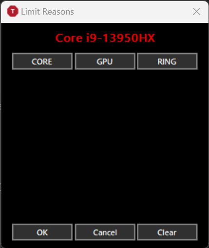

ThrottleStop'da ise yukarıda dediğim gibi Limits sekmesi üzerinden görüntüleyeceksiniz.

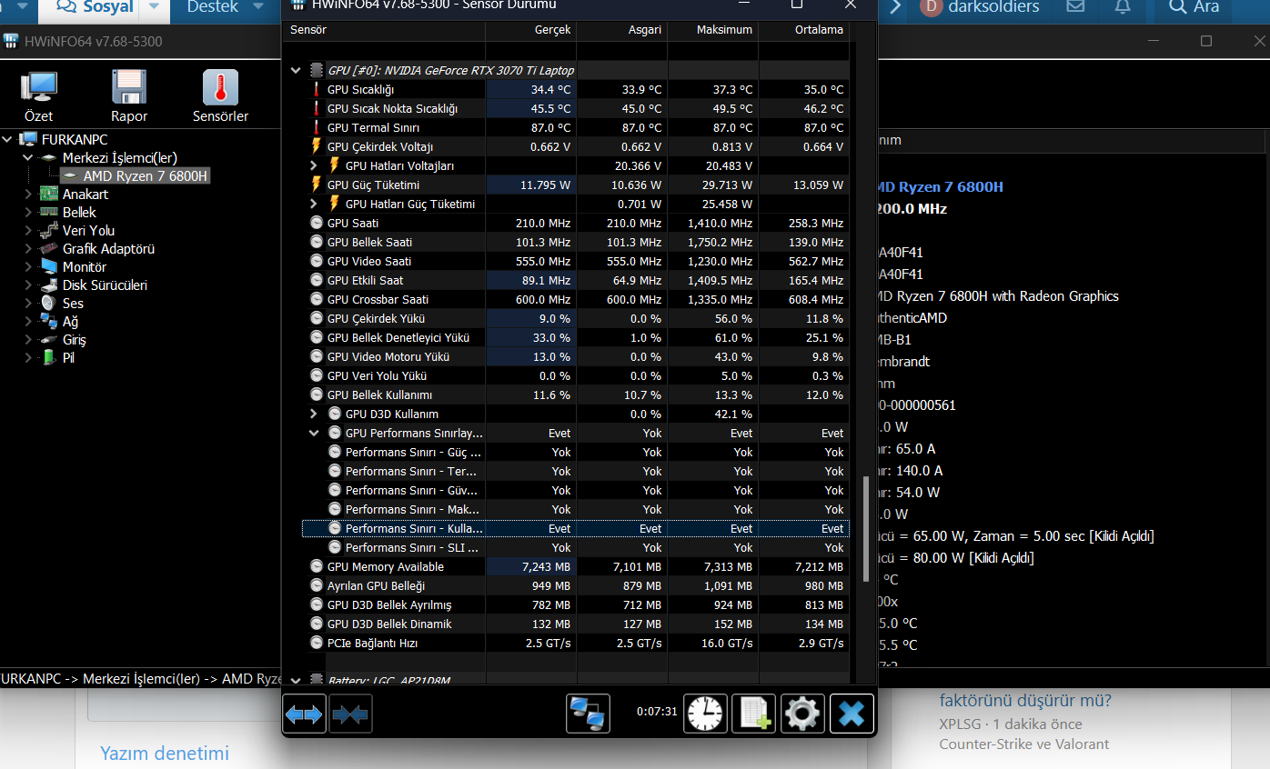

Hocam HWiNFO yükledim ancak ekran görüntülerindeki gibi tüm throttle nedenlerini göstermiyor. Performans sınırı nedenleri diye ayrılmamış, enhanced diye bir sekmede sadece thermal throttle olanı gösteriyor. Ne yapmam gerek.
@erengore Merhaba oyunlarda her oyunda 2-3 dakikada bir anlık olarak gpu kullanımım yüzde 90lardan 50lere düşüp geri çıkıyor doğal olarak oyun anlık takılıyor ve fps düşüyor. Rehberde anladığım kadarıyla resimdeki kısmı açtım ve gpu performans sınırı kullanımın evet olduğunu gördüm. Tavsiyelerin neler ayrıca yapmamı önerdiğin başka bir test var mı? Şimdiden teşekkür ederim.
Yeni satın aldığım laptop:
Driverler güncel windows 11 pro acer nitro 5 an515-46
3070ti ekran kartı amd 6800h işlemci 1tb ssd 16gb 1 adet 4800mhz ddr5 ram
    206,8 KB · Görüntüleme: 60

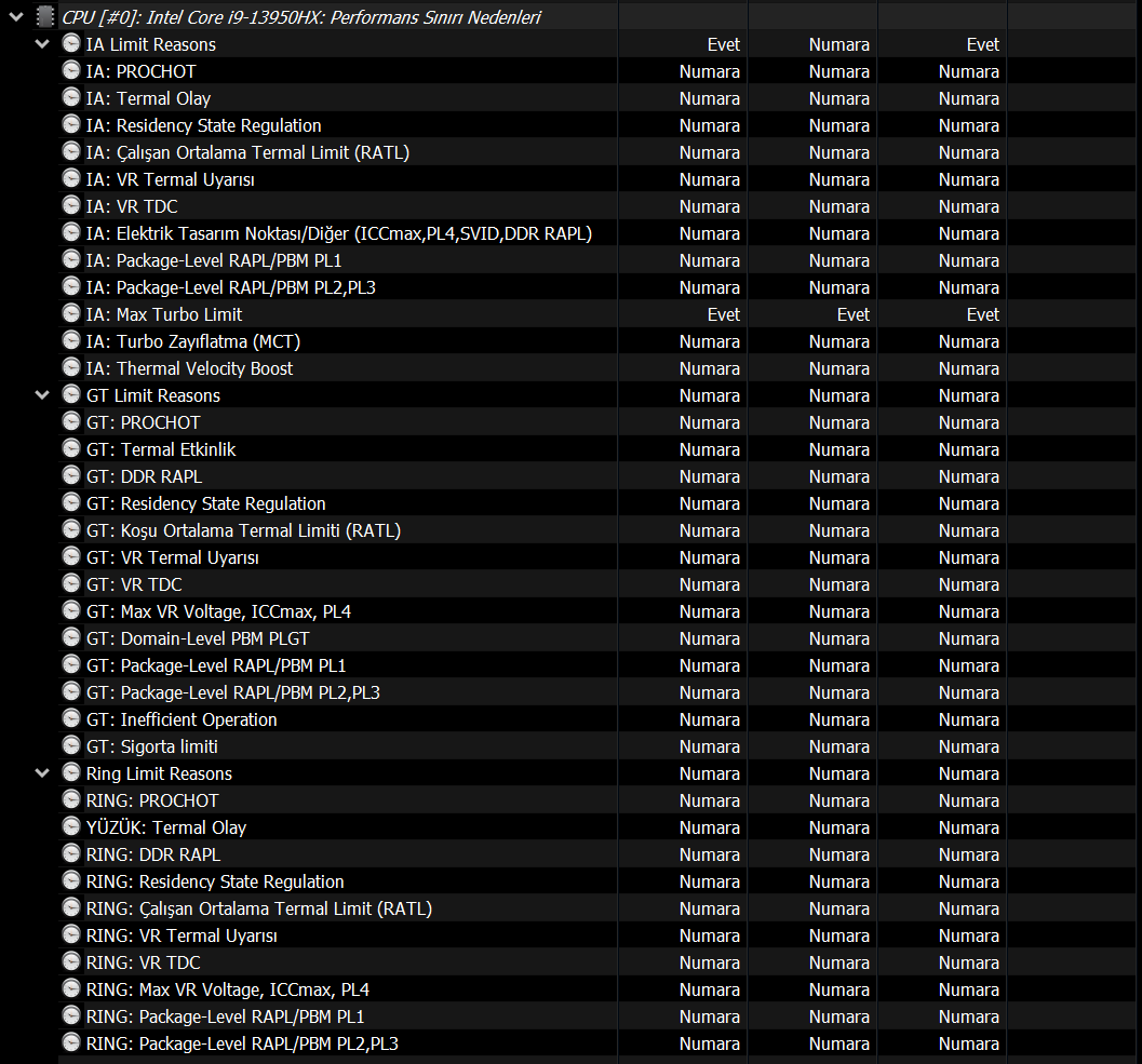

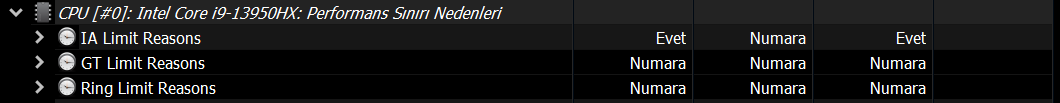

Basit görünüm:
Eki Görüntüle 1919848
Ayrıntılı görünüm:
Eki Görüntüle 1919850

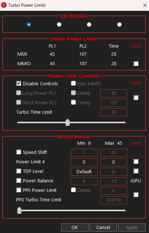

ThrottleStop'da ise yukarıda dediğim gibi limits sekmesi üzerinden görüntüleyeceksiniz.
Eki Görüntüle 1920096

genelde iş sistemlerinde throttle yapması ayarlanacak şekilde ayarlanan Throttle'dır. Bd prochot ilginç ama amacına uygun kullanılırsa harika işe yarar bir şeydir. Eğer anakartınızda bir parça ısınırsa ve ulaştığı sıcaklık bd prochot limitine takılırsa an itibarıyla sistem adeta felç geçirir. CPU'ya doğru bir bd prochot sinyali gelir ve CPU bunu işler. Sonuç olarak genelde işlemci hızınız öyle seviyelere düşer ki sistemde seslerin robotikleştiğini duyduğum bile oldu. 0.19 MHz gibi değerlere CPU hızınız gerileyebilir. Bundan genelde her sistemde kurtulmayı öneriyorum. Bazen macun ömrünü korusun pumpout gibi şeyler yapmasın diye de devreye sokulur. Genelde ekran kartından devreye girer veya direkt CPU kendisine de gönderebilir. İlginç bir şey!
çözümler:
  • Bd prochot kapatmak. Benim genel olarak önerdiğim bir eylemdir.
  • Sistemi sıcaklıktan kurtarmak. Undervoltage gibi voltaj bazlı çözümler veya direkt kasa içini ve soğutma bloğunu soğutmaya yönelik çözümler sizi kurtarabilir. Ancak ben ilkini öneriyorum.
CPU utilization throttle (kullanım limiti)
CPU'nuzda bir kullanım limiti söz konusu olabilir. %80'de takılabilir.
çözümler:
  • bu gibi durumlarda clock mod değerine bakmanızı öneririm. %100 değilse yapın.
  • eğer ilki sorunu çözmezse benimle iletişime geçin. Çok ilginç bir vakayla karşı karşıyayızdır.
Senin sorunun CPU kaynaklı GPU değil. CPU'nuz üzerinde işlem yapmamız da olanaklı değil. AMD CPU çünkü.
Hiçbir şey yapamazsınız geçmiş olsun. Anca BIOS üzerinde IMON Offset ayarlayıp cihazı gerçekten koparmanız lazım. Ama onun için de epey gelişmiş BIOS lazım.

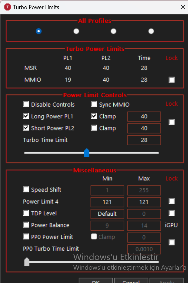

Hocam HP bilgisayarım daha hiçbir program bile açık değilken Turbo Limit ve akım limit yiyor. Önceden böyle değildi, serviste sorun yok diyip geri yolladı. PL 1 Limit reasons gözüküyor.
Sistem özellikleri:
Intel i51135G7 4.2 GHz işlemci
2x8 3200 MHz CL 22 ram
Intel Iris Xe iGPU
NVMe 2.0 256 GB SSD.
    128,9 KB · Görüntüleme: 51
O zaman anlık drop sorunu için de yapabileceğim bir şey yok doğru anlıyorum değil mi? Garantiye yollasam sizce sorun çözülür mü?

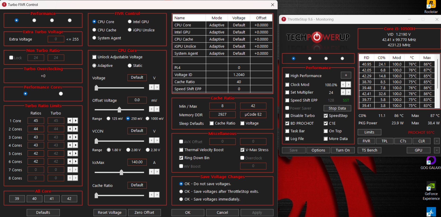

Msi Afterburner + Throttlestop ile tüm sorunlarımı çözdüm. En başta termal macunun kaliteli olması gerek.
