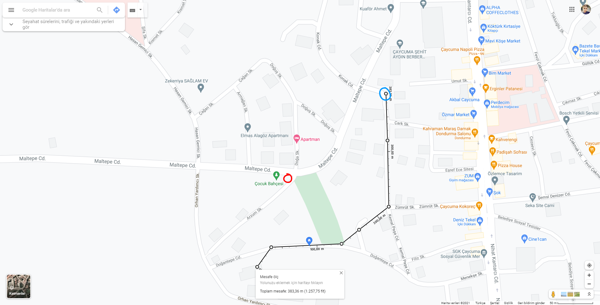

Kırmızı olarak işaretlediğiniz yere hangi amaçla koyduklarına bağlı sadece işaretin üst taraflarını çalıştırmaksa amaçları sizin oraya yaptırmanız imkansız çünkü aradan düz bir yol gelmiyor dolaşıp geliyor o güzergahtan kablo geliyorsa sizin oraya zaten o dolaba aktarılır mesafe kısalmasından dolayı. ki bence aktarılır derim çünkü diğer tip7 gerçektende uzak bence. hatta sizin evinizin oralara bir tip23 dolap iyi giderdi mesafeden kaynaklı tüm müşteriler memnun kalırdı ama sanırım tercih edilmiyor sizin orda. o kırmızı yere dolap kurma sebepleride asıl dolapta çok fazla abone varsa port yetmiyordur o yüzden yarısını veya bir kısmını oraya aktarmayı planlamış olabilirler ki %90 öyledir. bakır dolapta kapasite yok santralden kaçlık kablo çekersen o kadar alır abone ama tip dolaplarda öyle değil dolabın bir kapasitesi var o doldu mu mecbur yenisini kurup bölüyorlar@VolkanBey20 Siz bu işlerde çalıştığınız için size soruyorum.
Geçen haftalarda ilçenin her yerine tip 7 dolap yerleştirdiler. Telefon kutumun üstünde 33 yazıyor ve gördüğüm kadarıyla mavi işaretli olan dolap 33 numaralı dolap önceden burada eski nesil dolap vardı onu kaldırıp yerine tip 7 takmışlar. Ayrıca kırmızı olarak işaretlediğim yere de tip 7 dolap takmışlar ama bu dolabın üzerinde herhangi bir numara yazmıyor eskiden orada bir şey yoktu. Sorum ise bu dolap aktif olduğunda beni yakın yerdeki(kırmızı olan) dolaba taşırlar mı? Eğer taşımazlarsa dilekçe verip taşıttırabilir miyim böyle bir şey mümkün mü?
Ayrıca Netspeed'den sorgulama yapınca dolaba mesafem 900 küsur mesafe çıkıyor ama ekran görüntüsünde olduğu gibi mesafe maksimum 400 metre ben farklı bir dolaba mı bağlıyım?
Ayrıca bu yeni koyulan dolaplar çalışmıyorsa internete nasıl bağlanıyorum eski olanı kaldırmışlar?
Eki Görüntüle 1096238
Eski olan kalkık değil dış kabinini söküp yeni tp dolabı üstüne otutturuyorlar belli bir süre öyle kullanıyorsun sonra aktarılıyor. aynı yere genelde bu yüzden kurarlar her şey hazır diye dış kabini söküp tip dolabı takarlar oraya@VolkanBey20 Siz bu işlerde çalıştığınız için size soruyorum.

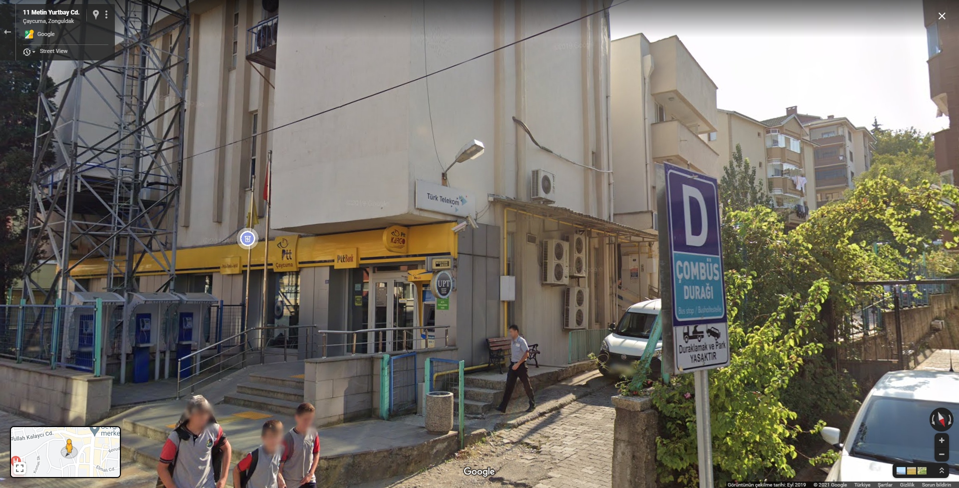

Evet bizim evlerden sonra başka ev yok etrafa baktım ama tip 23 kutu göremedim. Konuşmak için müdürlüğe gidecektim ama kurumsal hizmet veren yer Zonguldak'ta gözüküyor. İlçede yaşıyorum oraya kadar gitmeme gerek var mı? Sorgu yaptığımda gözükmüyor ama burada ki PTT şubesinin kapısında kocaman Türk Telekom tabelası var oraya gitsem bilgi alabilir miyim?Kırmızı olarak işaretlediğiniz yere hangi amaçla koyduklarına bağlı sadece işaretin üst taraflarını çalıştırmaksa amaçları sizin oraya yaptırmanız imkansız çünkü aradan düz bir yol gelmiyor dolaşıp geliyor o güzergahtan kablo geliyorsa sizin oraya zaten o dolaba aktarılır mesafe kısalmasından dolayı. ki bence aktarılır derim çünkü diğer tip7 gerçektende uzak bence. hatta sizin evinizin oralara bir tip23 dolap iyi giderdi mesafeden kaynaklı tüm müşteriler memnun kalırdı ama sanırım tercih edilmiyor sizin orda. o kırmızı yere dolap kurma sebepleride asıl dolapta çok fazla abone varsa port yetmiyordur o yüzden yarısını veya bir kısmını oraya aktarmayı planlamış olabilirler ki %90 öyledir. bakır dolapta kapasite yok santralden kaçlık kablo çekersen o kadar alır abone ama tip dolaplarda öyle değil dolabın bir kapasitesi var o doldu mu mecbur yenisini kurup bölüyorlar
Gitsende net bir bilgi alabileceğini sanmıyorum görüşeceğin kişiler tam bilmez çünkü beklemekten başka çare yok gibi. kabinler yeni kurulduysa aktarılması ortalama 1 2 ay sürebilir. tabi çok fazla kabin kurulmadıysa 10 15 günde sürebilir şansına bağlı birazda. benim düşüncem kırmızı işaretli yere aktarılır senin hattın ama başka planları varsa bilemicem. bana kalırsa hiç kendini yorma gidip görüşmek için görüşeceğin kişiler bilmez ancak sahadaki çalışan kurulum arıza ekipleri denk gelirse sokakta falan onlara sorabilirsin onların bilme ihtimali varEvet bizim evlerden sonra başka ev yok etrafa baktım ama tip 23 kutu göremedim. Konuşmak için müdürlüğe gidecektim ama kurumsal hizmet veren yer Zonguldak'ta gözüküyor. İlçede yaşıyorum oraya kadar gitmeme gerek var mı? Sorgu yaptığımda gözükmüyor ama burada ki PTT şubesinin kapısında kocaman Türk Telekom tabelası var oraya gitsem bilgi alabilir miyim?

Şu çombüs yazan tabelanın arkasında kapı var oranın üstünde tabela var ama gözükmüyor.

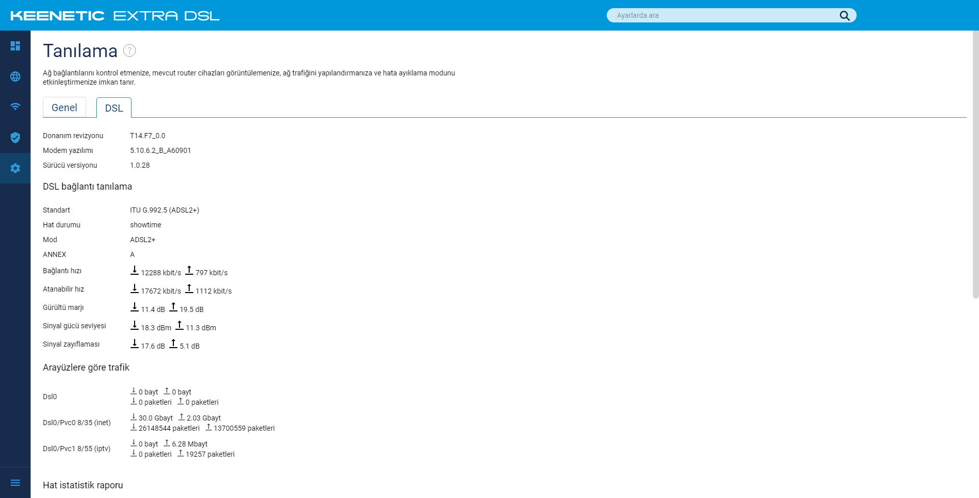

Gerek yok hocam. Dolaba bağladıkları an zaten hattınız otomatik hızlanacak.Gidip dolabın yanında yatacağım artık. Bu arada apartmanın altyapısını değiştirmeme gerek yok değil mi? Şu an ki değerlerim şu şekilde.
