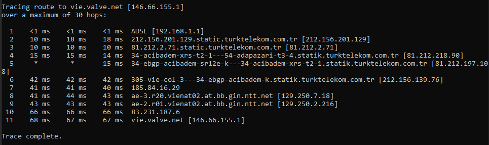

Tracert değerlerim kendi kendine değişti. Eskiden 38 ms alıyordum, sonrasında 80 ms civarı almaya başladım. Az önce test yaptığımda pop noktalarının değiştiğini ve fazlalaştığını ama pingimin sadece 15 ms düştüğünü yani 65 ms olduğunu gördüm. Niye eskisi gibi 38 ms alamıyorum? Nerede sıkıntı var ki?
Eski tracert değerlerim;
Şimdiki tracert değerlerim;
Öncelikle IP adresiniz çıkmış haberiniz olsun.
Öncesinde direk Acıbadem noktasında işler çözüme kavuşurken şimdi Adapazarı noktasından geçmeye başlamış bağlantınız. Sistem otomatik olarak sizi yönlendiriyor. Üzgünüm ama pek sizin de bizim de elimizden bir şey gelmez.
Ara sıra modemi kapat aç yaptığımda bu pop noktaları sürekli değişiyor, neye göre değişiyor veya değiştiriyorlar bilmiyorum. Bilgilendirme için teşekkür ederim. Acaba 1 hafta veya 2 hafta sonra tekrar 38 ms'lere otomatik olarak düşme gibi bir durum olur mu?
Dinamik IP ile hizmet aldığınız için değişkenlik gösteriyor. Düşme söz konusu olabilir ilerleyen zamanda.
Değerler yine eskisi gibi yani 38 ms aldığım zamanlara döndü fakat ms düşmedi. Neye göre düşüyor bu, sıkıntı bende mi Türk Telekom'da mı?
Eki Görüntüle 927349
Rotalar farklı. Benzer ama farklı rotalar. Açıkçası bunu Türk Telekom'a sorsanız onlar bile belki size cevap veremez doğru düzgün :( . Yapılabilecek en güzel şey Statik IP ile de denemek. Onun dışında maalesef pek alternatif yok. Hep böyle değişkenlik gösterecek gibi duruyor.
38 ms aldığım zamanla IP'leri aynı denk getirdim hala 57 ms. İlginç.
