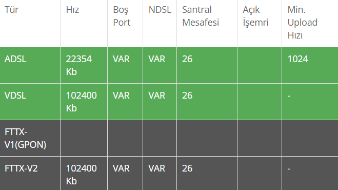

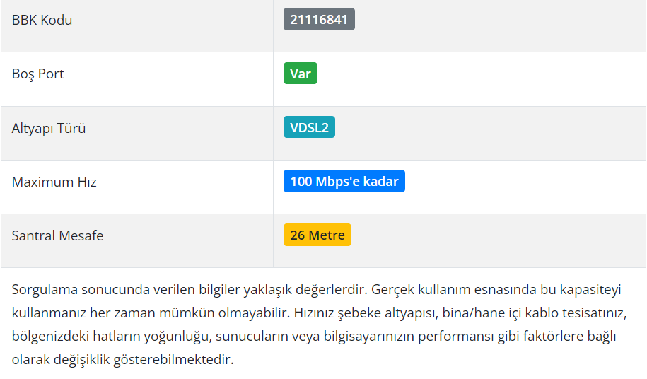

Türk Telekom kapsama haritasından baktığınızda "bu adreste fibernet mevcut" sonucu çıkıyor ama TurkNet'ten altyapı sorguladığınızda altyapınız 100 Mbps VDSL mi çıkıyor?
Aşağıda linklerini verdiğim 2 siteden de altyapı sorgulaması yapıp sonuçların ekran görüntüsünü atabilir misiniz? Altyapınız fiber olmayabilir de ondan dolayı istiyorum.
Attığınız iki siteden de yaptım, ayrıca bir daha emin olmak için Türk Telekom sitesinden de yaptım.
Eki Görüntüle 1807797
Eki Görüntüle 1807799
Eki Görüntüle 1807795
Altyapınız FTTB-DSL dediğimiz tür. Yani fiberin binanıza kadar geldiği dairelere çift telli bakır kablo dağıtılan sistem. Bu sistemde T11/T19/T21 kabinler kullanılır. Bu kabinlerin içerisinde DSLAM dediğimiz bir cihaz bulunur. Bu cihaz SFP modülü vasıtasıyla optik sinyali okuyup bakır kabloya elektrik sinyali olarak aktarır. Bu bakır kablolar da dairelere dağıtılır. Bildiğimiz VDSL sistemdir. Diğerlerinden tek farkı kabinin sokakta değil de binada bulunmasıdır. Fiber kablo binaya kadar geldiği için kimilerince FTTB (binaya kadar fiber) kısaltmasının içine dahil edilir. Türk Telekom altyapı sorgu sonucunda da bu sebeple "fibernet" sonucu çıkıyor.

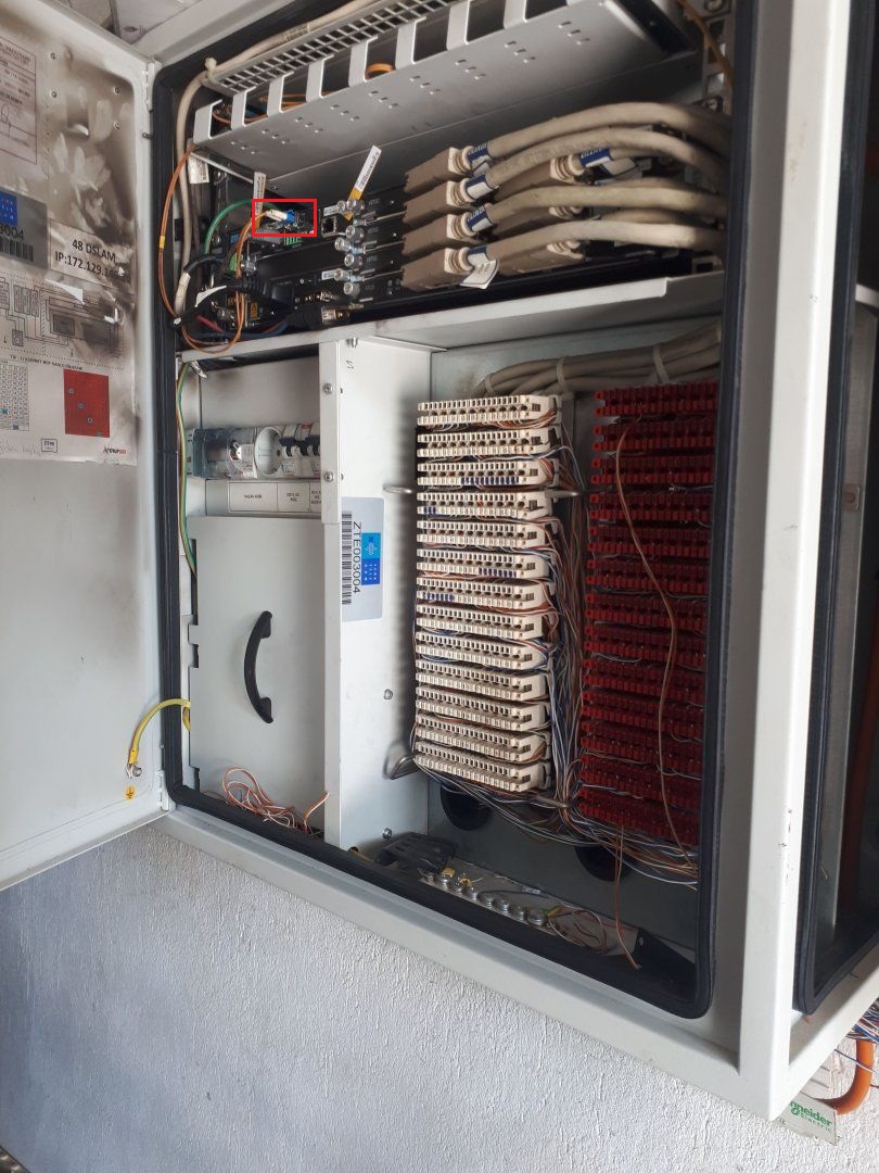

Bir T11 kabinin içi:
En üstte yer alan beyaz kısım fiber patch panel olarak adlandırılır. Fiber kablonun içindeki corelara ek yapılıp ek yerlerinin saklandığı kısımdır.
Onun altındaki siyah cihaz DSLAM cihazı. Kırmızı ile işaretlediğim kısım SFP modülünün girişi.
Sol alttaki beyaz kısım güç ünitesi.
Sağ alttaki kırmızı-beyaz kısım ise regletler. Yani DSLAM cihazından çıkan bakır kablolar ile dairelerden gelen bakır kabloların buluşma noktası.

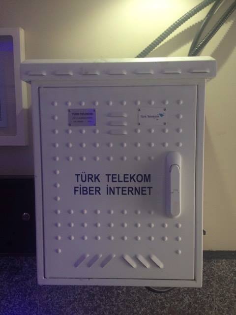

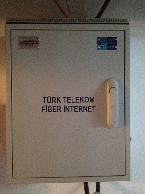

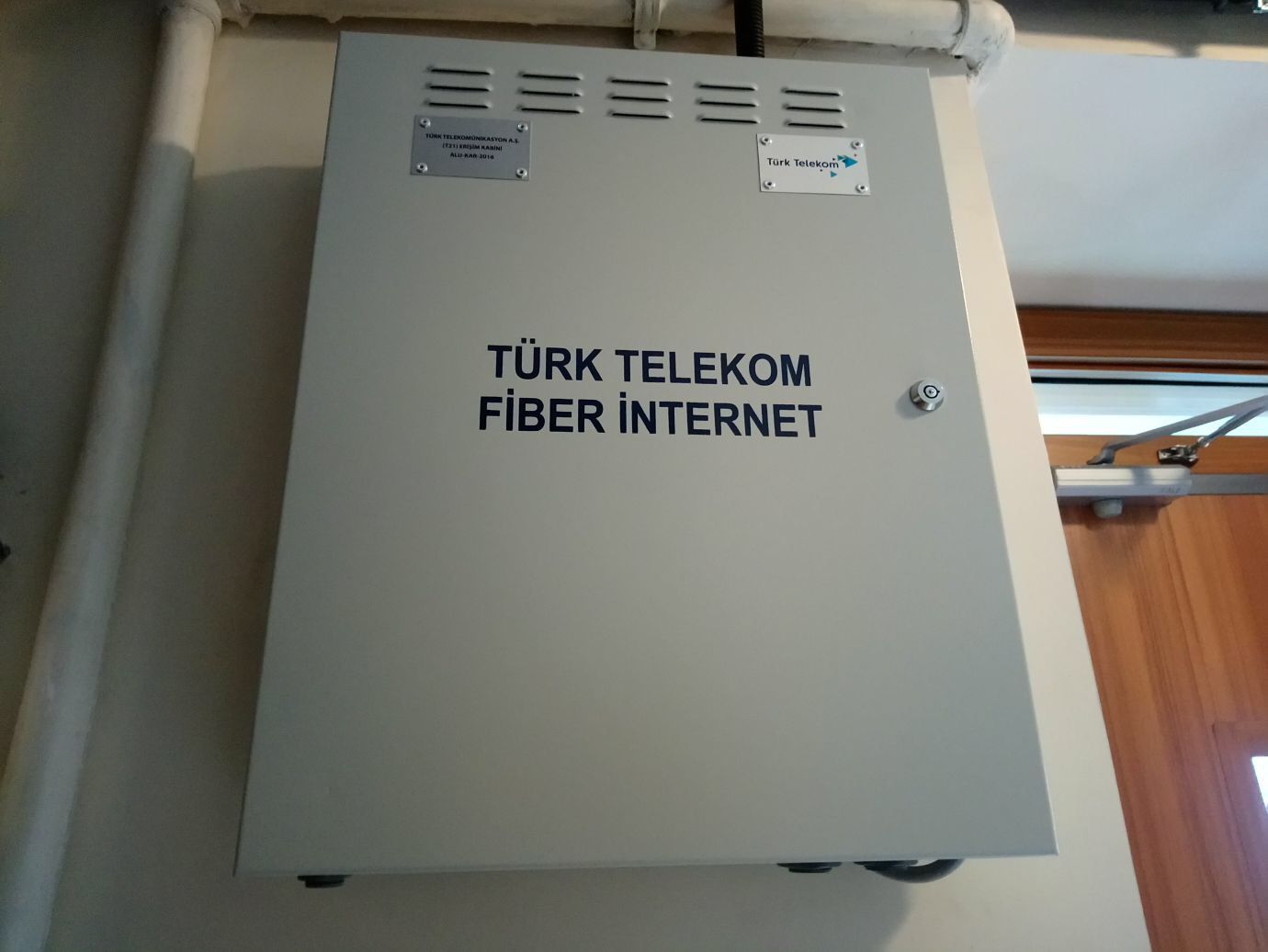

Binanızın zemin veya bodrum katına inip sağı solu dikkatlice incelediğinizde aşağıdaki kabinlerden birine benzer bir kabin göreceksiniz. Eğer sitede oturuyorsanız diğer blokların birinde de bulunuyor olabilir. Çünkü bu kabinler bir noktaya yerleştirilip birçok binaya hizmet verebilecek şekilde tasarlanmıştır.
Üzerlerinde fiber yazdığına bakmayın. Yukarıda da açıkladığım üzere bunlar VDSL hizmeti dağıtan kabinler.
Yani özetle adresinizde Türk Telekom fiber altyapısı yok. Mevcut altyapınız VDSL. Dolayısıyla Türk Telekom da dahil hangi firmaya abone olursanız olun VDSL altyapıdan hizmet alacaksınız.
Eki Görüntüle 1807811
En üstte yer alan beyaz kısım fiber patch panel olarak adlandırılır. Fiber kablonun içindeki Core'lara ek yapılıp ek yerlerinin saklandığı kısımdır.
Onun altındaki siyah cihaz DSLAM cihazı. Kırmızı ile işaretlediğim kısım sfp modülünün girişi.
