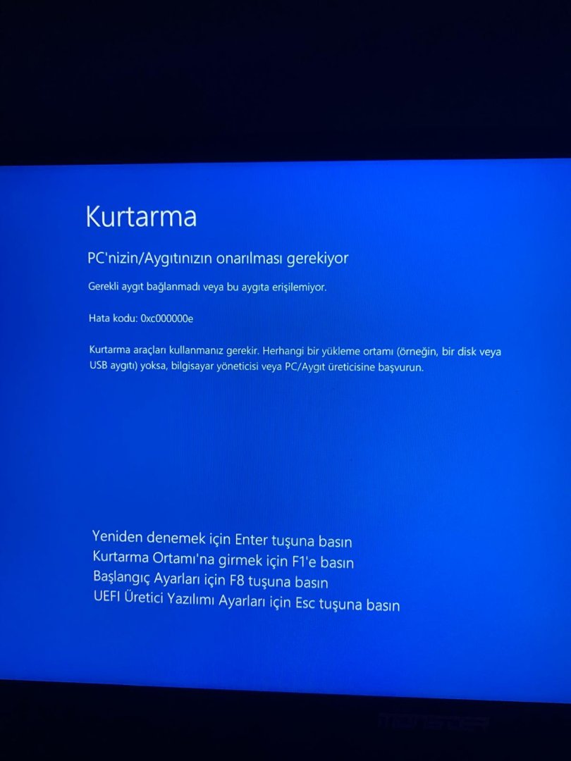

Az önce bilgisayar tekrar aynı hatayı verdi, boot ekranı bu şekilde;
SSD'yi görmüyor galiba ama kapatınca açılıyor, çok ilginç

Evet, BIOS ekranına göre SSD'niz boot seçeneklerinde görünmüyor gibi görünüyor. Ancak bazen açıldığında çalışıyor olması, SSD'nin bağlantısında bir sorun olabileceğini veya BIOS'un onu tutarsız bir şekilde tanıdığını gösteriyor.
SSD'nin anakarta veya M.2 yuvasına tam oturmadığı durumlarda böyle hatalar olabilir.
BIOS SSD’yi bazen görüyor, bazen görmüyorsa SSD’nin ömrünün sonuna yaklaşmış olabileceğini veya güç dalgalanmalarından etkilendiğini gösterebilir.
BIOS’ta "UEFI Hard Disk Drive BBS Priorities" ayarına girip SSD'nin listede olup olmadığına bakın.
BIOS’un en güncel sürümde olup olmadığını kontrol edin ve gerekirse BIOS güncellemesi yapın.
Eğer sistem açıldıktan sonra SSD çalışıyorsa, BIOS’un başta tanımakta zorlandığı bir güç yönetimi problemi olabilir.
BIOS’ta "Fast Boot" veya "Secure Boot" gibi ayarları geçici olarak devre dışı bırakın.
Bilgisayarı farklı bir prize veya adaptöre takarak test edin (güç dalgalanmaları sebep olabilir)
SSD Donanımsal Sorun yaşıyor Olabilir
SSD sağlık durumunu kontrol etmek için "CrystalDiskInfo" veya "Samsung Magician" gibi bir yazılım kullanın.
BIOS SSD'yi bazen görüyor, bazen görmüyorsa SSD'nin ömrünün sonuna yaklaşmış olabileceğini veya güç dalgalanmalarından etkilendiğini gösterebilir.
BIOS'ta "UEFI hard disk Drive bbs priorities" ayarına girip SSD'nin listede olup olmadığına bakın.
BIOS'un en güncel sürümde olup olmadığını kontrol edin ve gerekirse BIOS güncellemesi yapın.
Eğer sistem açıldıktan sonra SSD çalışıyorsa, BIOS'un başta tanımakta zorlandığı bir güç yönetimi problemi olabilir.
BIOS'ta "Fast boot" veya "Secure Boot" gibi ayarları geçici olarak devre dışı bırakın.
SSD donanımsal sorun yaşıyor olabilir.

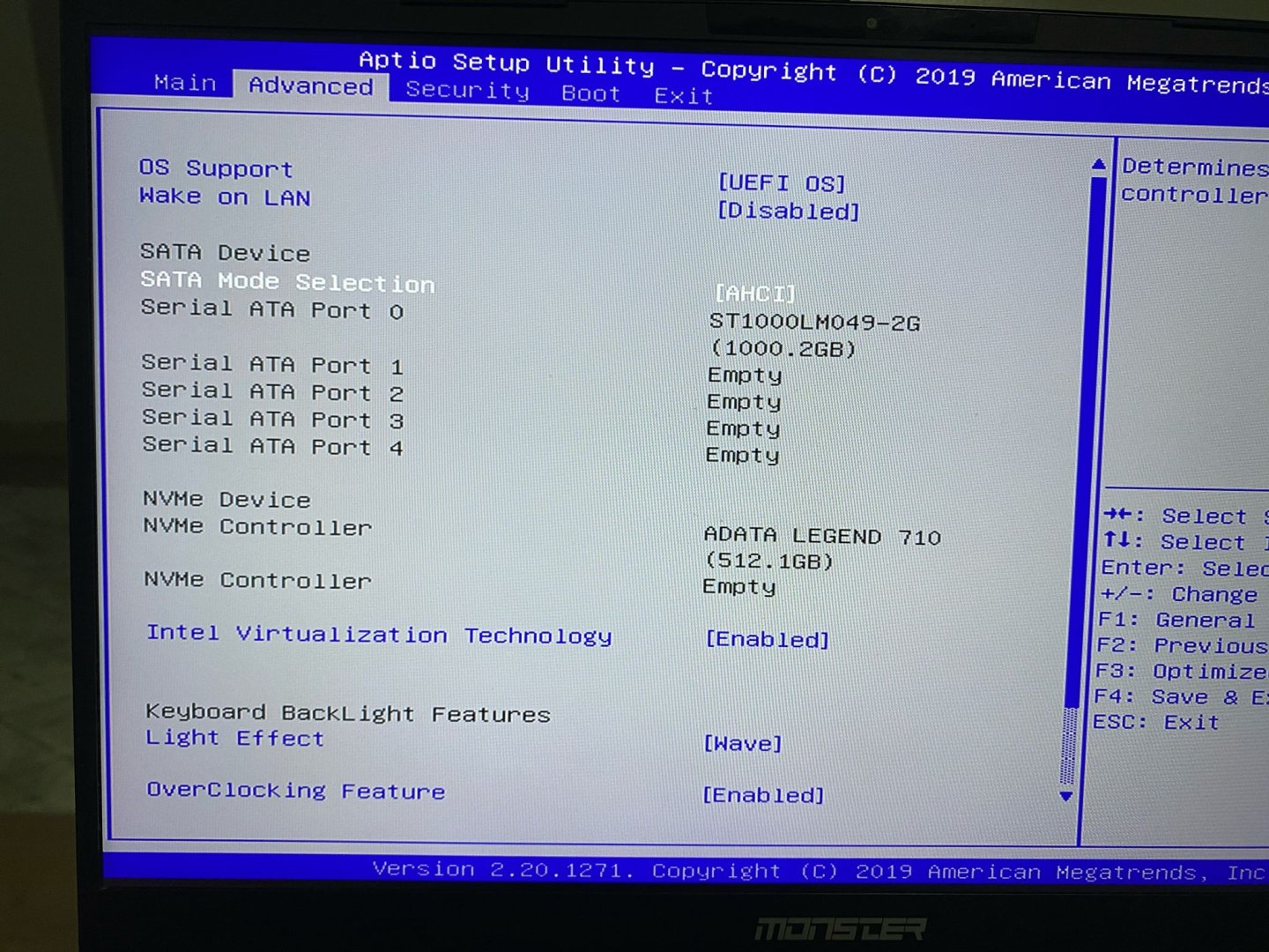

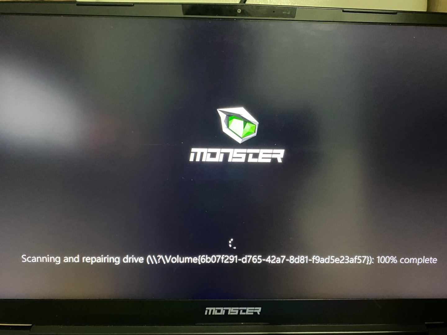

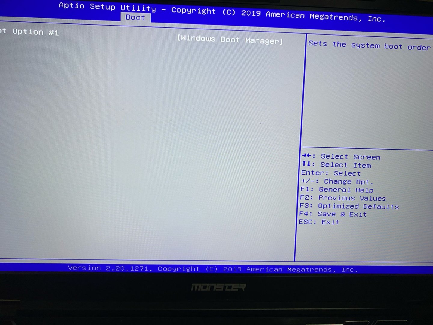

İlk olarak SSD yuvasını hiç kullanmadığım bir yuvaya düzgünce taktığımda bile aynı. İkinci dediğiniz priorities ekranı aşağıdaki ekteki gibi boş, anlamadım. BIOS güncellemesine bakacağım fakat dikkatimi çeken şey şu oldu; bilgisayar normal açıldığında açılırken "scanning and repairing Drive" veriyor, bu çıkmadığında 0x000000e hatası veriyor. Belki yardımcı olur. SSD sağlık durumunu kontrol edeceğim şu an etmedim ama 2 farklı SSD'de denediğim için SSD'den kaynaklandığını düşünmüyorum.
