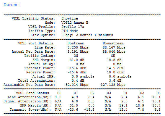

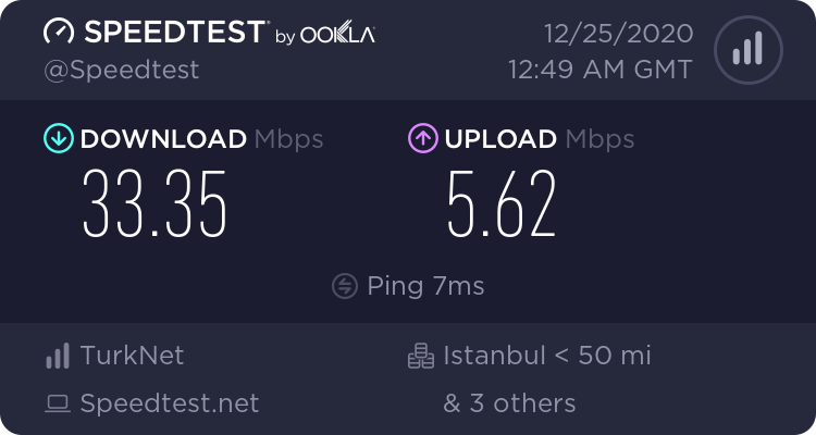

İki güne internet hızım güncellenmiş oldu fakat bir sorun vardı. Hızım, hattımın desteklediği 100 Mbps yerine 88 Mbps olarak kilitlenmişti. İndirme yaparken 10.4 MB/s ile indirebiliyordum ve hız testlerinde de 80-82 Mb/s civarı alıyordum.
Hat değerlerim de şu şekildeydi:

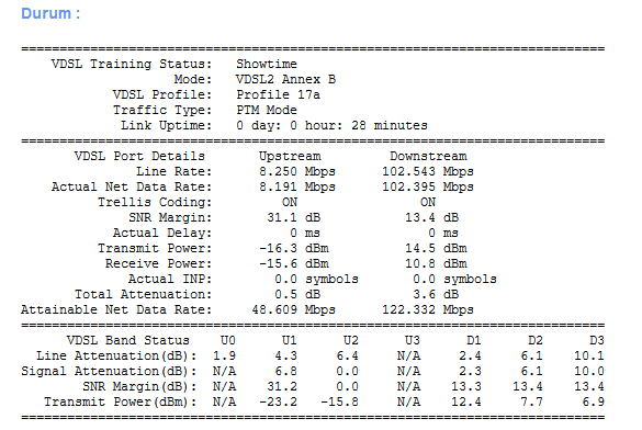

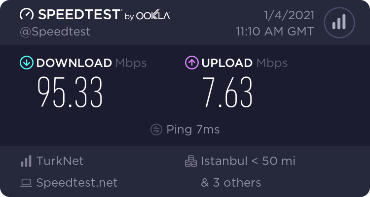

25.12.2020 tarihinde açılan talebim, bugün yani 04.01.2021 tarihinde çözüme kavuştu ve hat değerlerim olması gerektiği gibi güncellendi. :)
Mevcut hat değerlerim ve hız testim aşağıdaki gibidir.
Eki Görüntüle 815931
Eki Görüntüle 815936
Eki Görüntüle 815948
Eki Görüntüle 815949
