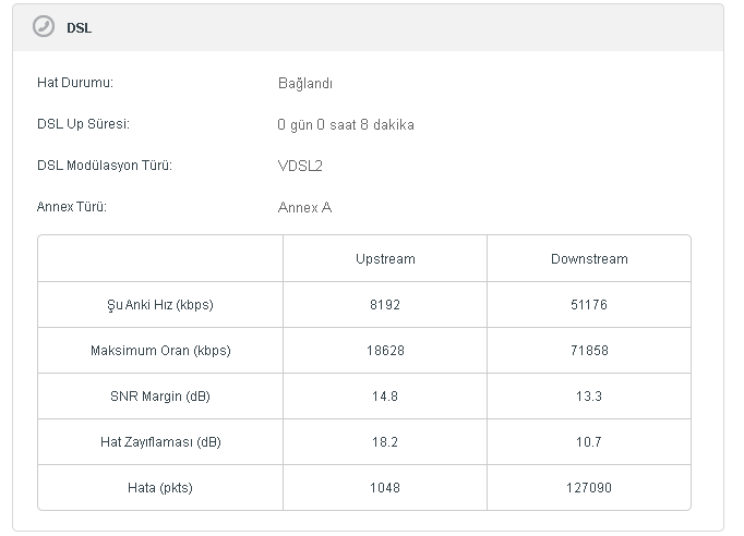

Merhaba. TurkNet altyapılı bit internetim var. 75 Mbps download ve galiba 12 Mbps upload veriyor. Eskiden de oluyordu bu kopma olayları ama artık sürekli olmaya başladı. TurkNet ile iletişime geçtim ve sorunun bana modemden kaynaklandığını söylediler. Modem markası Archer VR600 kendi modemim. Artık sürekli sürekli koptuğu için kullanamıyorum interneti. Bu sorunu benimmi çözmem lazım yoksa saha ekibinden birilerimi gelecektir acaba? Yardımcı olabilirseniz sevinirim.

CRC hataları çok fazla, yüksek ihtimal dışarıdan gelen kabloda hasar vardır veya ek varsa ek yerleri tam oturmamış olabilir. Aynı durumu geçen yaz yaşadığımda Türk Telekom'dan ekipler gelip direkten gelen kabloyu değiştirdiklerinde hata sayısı %100 azalıp kopmalar düzelmişti. Hata sayısı 5'i geçmiyor şu an, önceden milyonları falan buluyordu burası:
Bende de ilk başta kopmalar olup modemi yeniden başlattığımda bir süre sonra idare ediyordu ancak sonlara doğru artık internet komple gidip gelmemişti, ekip çağırdık. Siz de ekip çağırmaya zorlayın, gelip sinyal kontrolü yapsınlar zaten kabloda sorun varsa onların cihazda gözüküyor problem olup olmadığı.

@Emir M. arkadaşımızın belirttiği gibi,
CRC hata sayısı oldukça fazla. Bende bu durum şu anda 0.
Eğer imkanın varsa komşulara sorun yaşayıp yaşamadıklarını sor. Hatta daha da imkanın varsa modem ara yüzlerine bak. Eğer onlarda problem yoksa öncelikle en ilkel çözüm olarak modemi baştan kurmayı dene. Olmazsa bina içindeki kutudan eve gelen kabloyu değiştir.
Aynı modem bende de var. Ben de aynı sorunu yaşamıştım. Modem kaynaklı demişlerdi bana da. Başka bir modem bulup değişim yapmıştım. Sorun çözülmüştü.

Başka bir modem bulabilirsen onu tak dene, sorun çözülürse demek ki şikayetin modem yüzünden.

Hat zayıflaman yüksek. 8dk için o CRC fazla. Hattın yenilenmesi lazım ve mümkünse lantiq çipsetli modem kullan.
