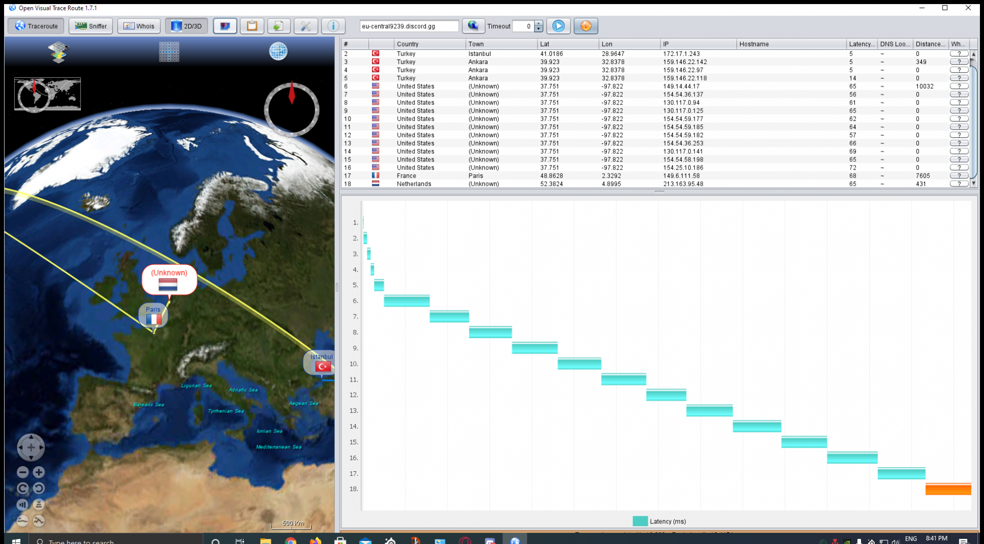

Yaklaşık 4 yıldır TurkNet müşterisiyim son 1 yıla yakındır ping sorunu yaşıyorum fakat TurkNet müşteri hizmetleri ve network, teknik ekibi ping iyileştirme konusunda hiç yardımcı olmuyorlar. Ping değerlerimde iyileştirme yapmaları için ne yapmam gerek?
Ayrıca şöyle ilginç bir sorun daha var; Bursa'da yaşıyorum fakat ne zaman sunucuları Avrupa'da olan bir oyun oynasam rotasyonum İstanbul > Ankara > Ankara > İstanbul şekilde çıkışım yapılyor. Bunu adamlara anlattım ama gel gör ki uğraşmak istemiyorlar. Boşu boşuna yolu uzatıp ping değerimin yükselmesine sebep oluyorlar.
Oysa direkt çıkışımı dolandırmadan İstanbul üzerinden verseler ping değerlerim iyileşecek.

Program da Amerikaya da gittiğin görünüyor ?
TürkNet'in müthiş peering lokasyonlarından bir tanesi ondan öyle gözüküyor.

|------------------------------------------------------------------------------------------| | WinMTR statistics | | Host - % | Sent | Recv | Best | Avrg | Wrst | Last | |------------------------------------------------|------|------|------|------|------|------| | 192.168.1.1 - 0 | 94 | 94 | 0 | 0 | 2 | 1 | | 172.17.1.243 - 0 | 94 | 94 | 4 | 4 | 6 | 4 | | 142.22.146.159.static.turk.net - 0 | 94 | 94 | 4 | 4 | 11 | 5 | | 97.22.146.159.static.turk.net - 0 | 94 | 94 | 5 | 6 | 11 | 6 | | 118.22.146.159.static.turk.net - 0 | 94 | 94 | 10 | 11 | 13 | 11 | |hu0-5-0-0.rcr21.ist01.atlas.cogentco.com - 0 | 94 | 94 | 95 | 122 | 153 | 128 | | be2549.ccr31.sof02.atlas.cogentco.com - 0 | 94 | 94 | 89 | 114 | 139 | 112 | | be3421.ccr51.beg03.atlas.cogentco.com - 0 | 94 | 94 | 97 | 124 | 156 | 111 | | be3422.ccr31.bud01.atlas.cogentco.com - 0 | 94 | 94 | 96 | 123 | 147 | 121 | | be3263.ccr22.bts01.atlas.cogentco.com - 0 | 94 | 94 | 58 | 59 | 62 | 59 | | be3463.ccr52.vie01.atlas.cogentco.com - 0 | 94 | 94 | 96 | 122 | 152 | 129 | | be3462.ccr22.muc03.atlas.cogentco.com - 0 | 94 | 94 | 57 | 57 | 59 | 58 | | be2960.ccr42.fra03.atlas.cogentco.com - 0 | 94 | 94 | 66 | 66 | 73 | 67 | | be2814.ccr42.ams03.atlas.cogentco.com - 0 | 94 | 94 | 98 | 126 | 156 | 132 | | be3385.rcr21.rtm01.atlas.cogentco.com - 0 | 94 | 94 | 97 | 122 | 147 | 119 | |be3133.nr21.b025461-0.rtm01.atlas.cogentco.com - 0 | 94 | 94 | 72 | 73 | 75 | 73 | | 149.6.111.58 - 0 | 94 | 94 | 67 | 71 | 120 | 69 | | hosted-by.i3d.net - 0 | 94 | 94 | 96 | 123 | 148 | 121 | |________________________________________________|______|______|______|______|______|______| WinMTR v0.92 GPL V2 by Appnor MSP - Fully Managed Hosting & Cloud Provider
Güncelleme şu an internet patlamış durumda. ahahahah.
Bence program sağlıklı değil. Çünkü benim sağlayıcı TTNET ve bende de İngiltreye gidiyor ? :)
