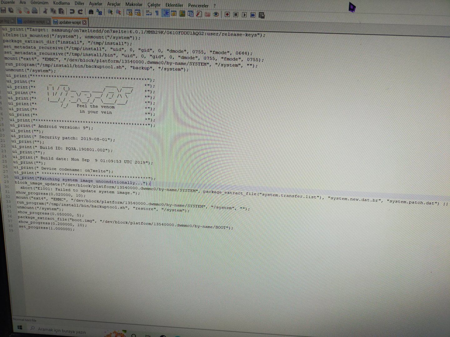

    304,2 KB · Görüntüleme: 141
    311,2 KB · Görüntüleme: 132

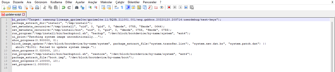

Merhaba,
Birçok kişi ROM kurarken elbet bu hata ile karşılaşmıştır.
ERROR 7 :/
Bunun çözümü ise basit.
Dosyaları klasöre çıkartın.
META-INF>com>google>android klasöre çıkarttıktan sonra bu dosya yoluna gidin.
updater-script bu dosyayı notepad++ yardımı ile açın.

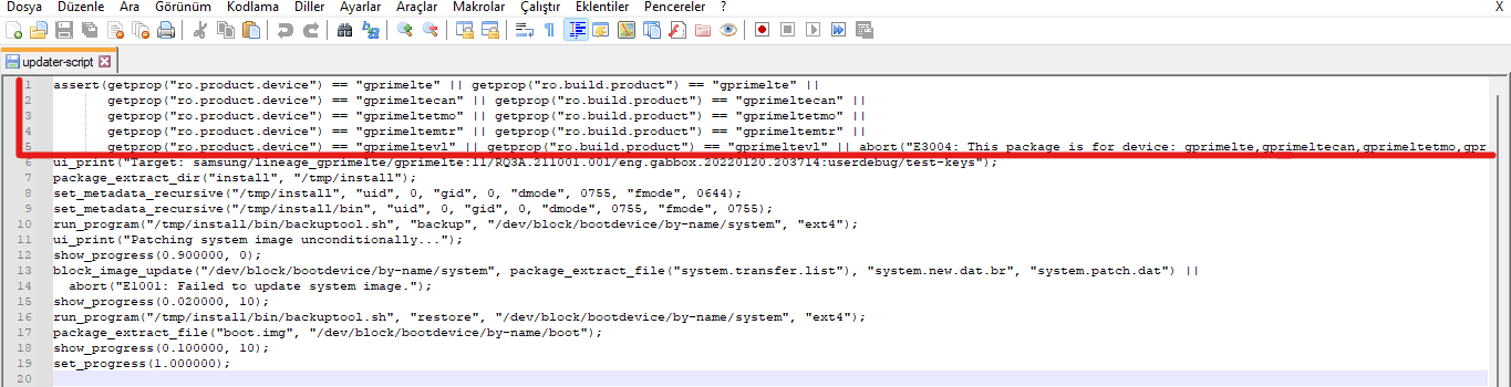

Kırmızı ile çizmiş olduğum kısmı eksiksiz silin. En başta ui_print kalacak şekilde.
Önce:

Sonra:
Eki Görüntüle 1409252

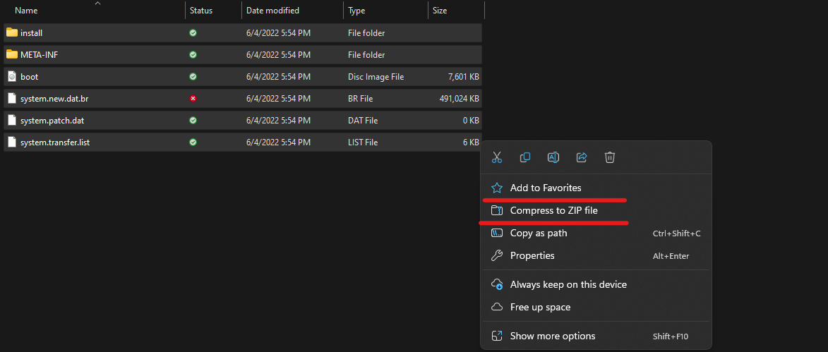

Bu şekilde yaptıktan sonra CTRL+S yapıp uygulamadan çıkalım.
ZIP dosyasına dönüştür diyelim.
Eki Görüntüle 1409254
İşlem bittikten sonra dosyamıza isim verelim:
Eki Görüntüle 1409257

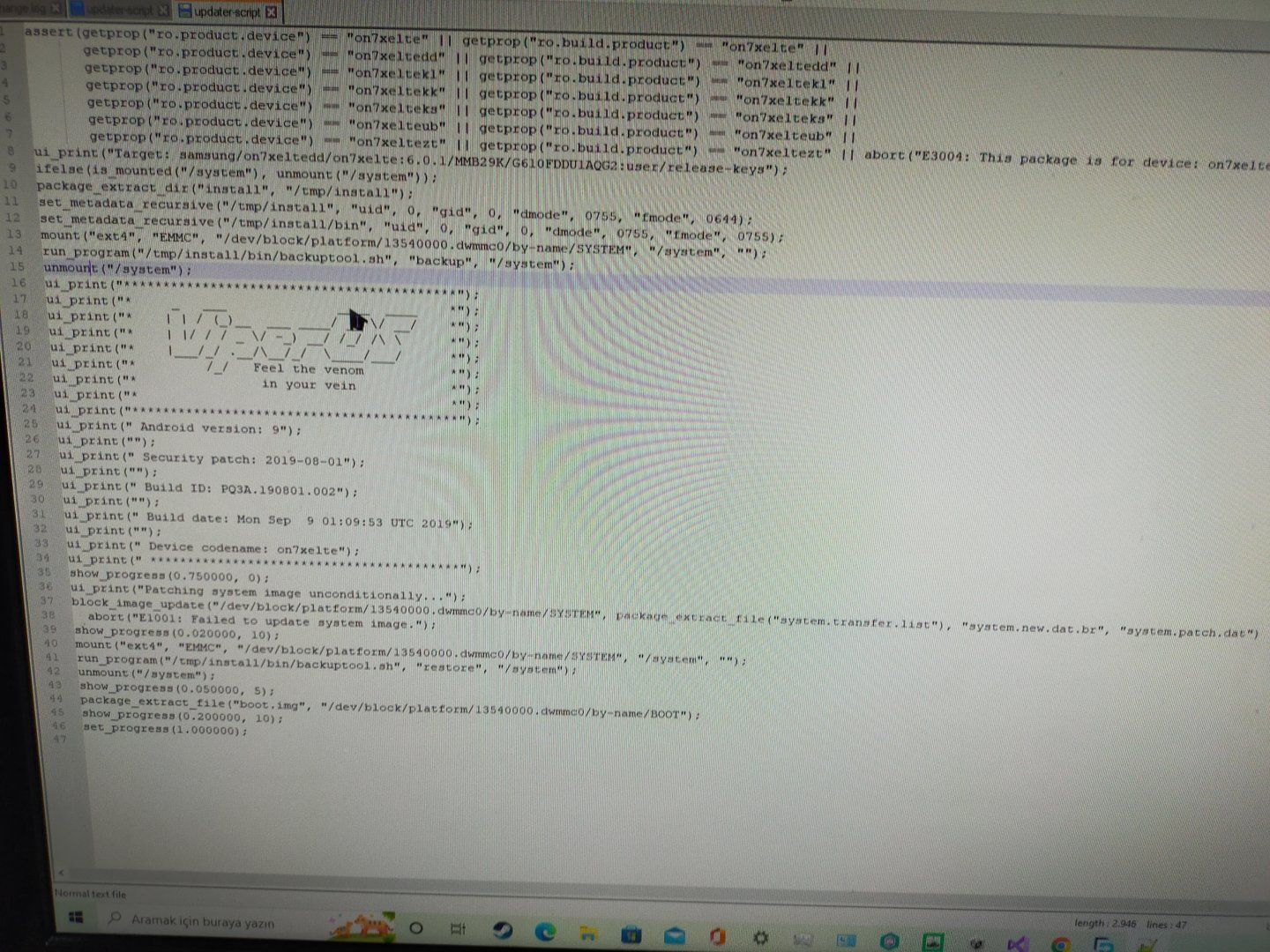

Allah razı olsun umut hocam (Samsung Galaxy Tab 4 10.1)
Notepad++ ile açtıktan sonra ui_print yazan yere kadar sileceksiniz. Sonra kaydedip çıkıyoruz. Tam olarak nasıl düzenleyemiyorsunuz?
Hocam dediğiniz gibi dosyayi duzenliyorum ZArchiver uygulamasinda kaydediyorum ancak dosyaya tekrar girince dosyadaki silinen yerlerin tekrar yerine geldigini görüyorum. Sizce ne yapabilirim?
