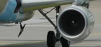

@Beratttss normalde eğer yerde APU arızası tespit edilirse uçak uçuşa verilmez. Fakat diyelim uçuştayken motor arızası oluştu. Hadi peşinden APU da gitti. O zaman yedeğinde yedeği olan Ram Air Turbine denilen bir küçük pervane açılıyor:) Aşağıdaki görsellerde görebilirsiniz. Bu küçük pervane uçağın hızı ve rüzgarla dönmeye başlıyor ve kendi kendine elektrik üretmeye başlıyor. Gerekli olan elektrik ihtiyacı bu şekilde sağlanıyor. Yani sıra dışı bir durumda kullanılır bu sistem. Ve uçağı düşmekten kurtaran kahraman olur:)
Eki Görüntüle 383944
Eki Görüntüle 383945
Eki Görüntüle 383946
