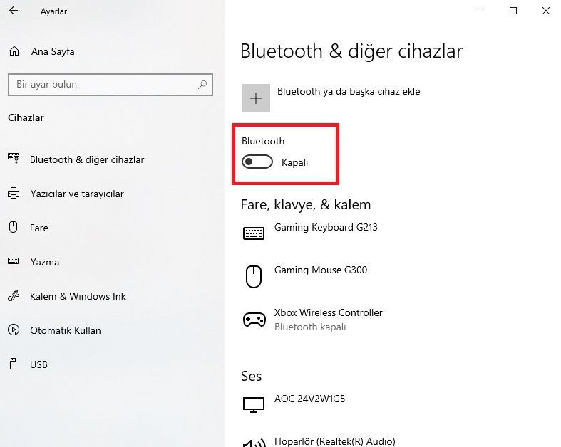

Sorunu hallettim. İleride benzer bir durumla karşılaşan olursa diye açıklayayım.
Ugreen Bluetooth adaptörü bilgisayarınıza taktıktan sonra Başlat Menüsü/Ayarlar/Cihazlar menüsünde yukarıdaki resimdeki Bluetooth ayarı görünmüyorsa:

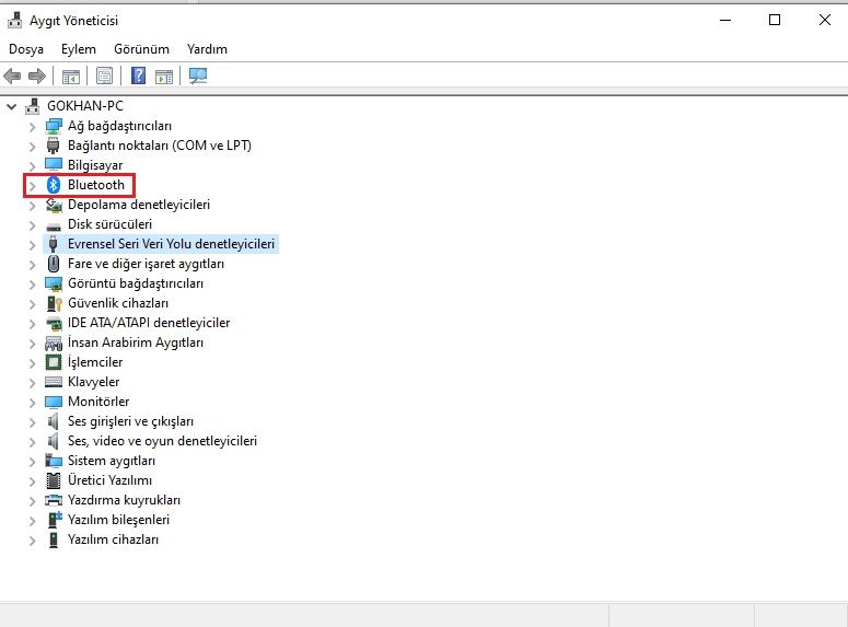

- Başlat Menüsü sağ tık/Aygıt Yöneticisi'ni açın.
- Evrensel Seri Yolu Denetleyicileri başlığı altından CSR aygıtını bulun, sağ tık/sürücüyü güncelleştir yapın.
- Açılan pencerede "Sürücü yazılımı için bilgisayarımı tara" seçin, açılan pencerede "Bilgisayarımdaki kullanılabilir sürücülerin bir listesinden seçmeme izin ver"i tıklayın.
- Açılan listeden "Generic Bluetooth Adapter" seçeneğini seçin.
- Bunu yaptıktan sonra Aygıt Yöneticisine aşağıdaki fotoğraftaki gibi "Bluetooth" başlığıyla bir seçenek gelmiş olması gerek.
Bunu gördükten sonra tekrar Başlat Menüsü/Ayarlar/Cihazlar menüsüne girdiğinizde ilk fotoğraftaki Bluetooth ayarının aktif olması lazım. Onu aktive edip üzerindeki "Bluetooth ya da başka cihaz ekle" menüsünde cihaz türü olarak Bluetooth'u seçip aratın. Eğer Bluetooth özellikli cihazınızın (Xbox kontrolcüsü, Bluetooth hoparlör ya da kulaklık) bulunabilme özelliği açıksa adaptör cihazınızı tespit edecek, böylece bağlantıyı kurabilirsiniz.
Eki Görüntüle 481912
