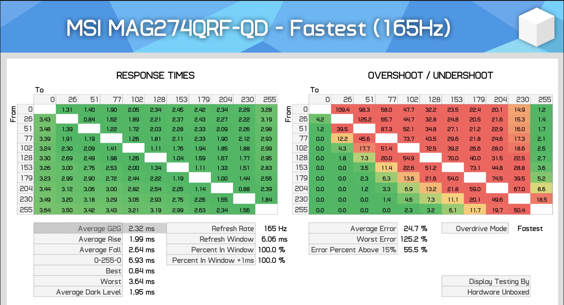

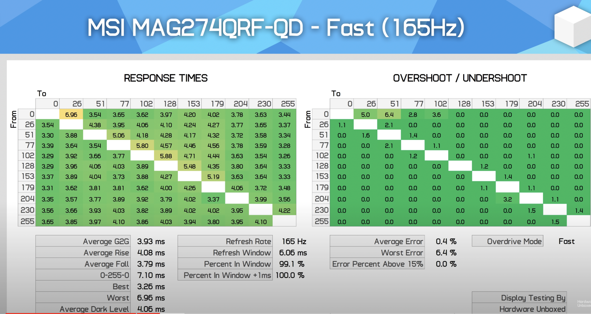

Son olarak Ghosting olayına da değinmem gerekirse monitörün "overdrive" ayarları her zaman mükemmel sonucu vermeyebiliyor ve hatta iyi sonuca yaklaşan çok az monitör var. Overdrive ayarını "E-sports" veya "Fastest" gibi ayarlara getirdiğinizde GtG, Rise/Fall değerleri iyileşebilirken "inverse ghosting" dediğimiz durum ortaya çıkabiliyor. Dolayısıyla kullanıcının yeterli derecede konuya hakim olamaması sebebiyle "ya bu monitörde inverse ghosting var" gibi durumlar ortaya çıkabiliyor. Örneğin;

Rekabetçi oyunlar oynayan biri doğal olarak "Fastest" modunu tercih etmenin daha iyi olabileceğini düşünebilir. Bu tercih doğal olarak GtG ve Rise/Fall sürelerini düşürse de inanılmaz derecede "inverse ghosting" dediğimiz overshoot olayını tetikliyor. Dolayısıyla kullanıcı 1ms daha iyi tepki süresi almak için devasa bir ghosting sorunu ile karşılaşıyor. Eh tabii haklı olarak "ya en yüksek ayarda bile böyle oluyor, bu monitör çok kötü" diyebiliyor.
Uzun lafın kısası; iş uzaktan göründüğü gibi değil. Yine de kullanıcı deneyimlerini aktardığın için teşekkürler hocam.
