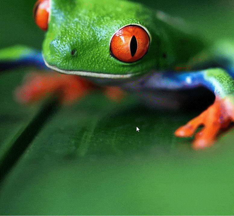

İlk başta şöyle yapalım.
- Başlat > arama yerine > "gelişmiş sistem ayarlarını görüntüle" yazın ve açın.
- Sanal belleği kapatıp açarak sıfırlanmasını sağlayacağız.
- Gelişmiş Sekmesi > Performans altında Ayarlar > yine Gelişmiş sekmesi.
- Değiştir.
- Üstteki tiki kaldırın.
- "Sistem Tarafından Yönetilen" diskiniz hangisiyse o seçiliyken "Disk belleği yok" seçin ve sağdaki Ayarla butonuna basın, gelen pencereye Evet deyin.
- Tamam deyip kapatın. Yine pencere gelecek, restart atın vs. vs. diye. Evet deyin.
- PC'yi yeniden başlatın. Yine aynı yere gelin ve bu sefer de eski haline getirin yani açın.
- Sanal belleği açtıktan sonra tekrar yeniden başlatın.
- .gif'ten de takip edebilirsiniz.

* Evet minidump dosyalarını görünce daha iyi oldu.
* Page file ile alakalı bir problem var gibi. Yani işletim sistemi diskinizde veya sanal belleğin kendisinde (page file).
- Değiştir.
Eki Görüntüle 1797827
- Son adıma gelelim. Şimdi CMD'yi yönetici olarak çalıştırın ve aşağıdaki komutu girin.
chkdsk c: /f /r
- PC yeniden başladığında tarama yapılsın mı diye uyarı gelecek, Y'ye basın.
- Kendisi yeniden başlatmazsa siz yeniden başlatın.
Eki Görüntüle 1797804
- Bir süre boyunca tarama ve problem varsa onarma yapacak.
- Böylelikle hem sanal belleği silip yeniden oluşturuyoruz hem de sistem diskinizi kontrol ediyoruz.
* Bu işlemlerden sonra herhangi bir düzelme olmazsa, yani aynı şekilde mavi ekran almaya devam ederseniz aşağıdan devam edeceğiz.
* Hangi diski kullanıyorsunuz? SSD, HDD? Sanırım sadece 250 GB Samsung 860 EVO var?
* Uygulamasını indirip firmware güncellemesine baktınız mı?
* CrystalDiskInfo'yu indirip sağlık kısmını gönderir misiniz?
* CrystalDiskMark ile de test yapıp gönderir misiniz?
