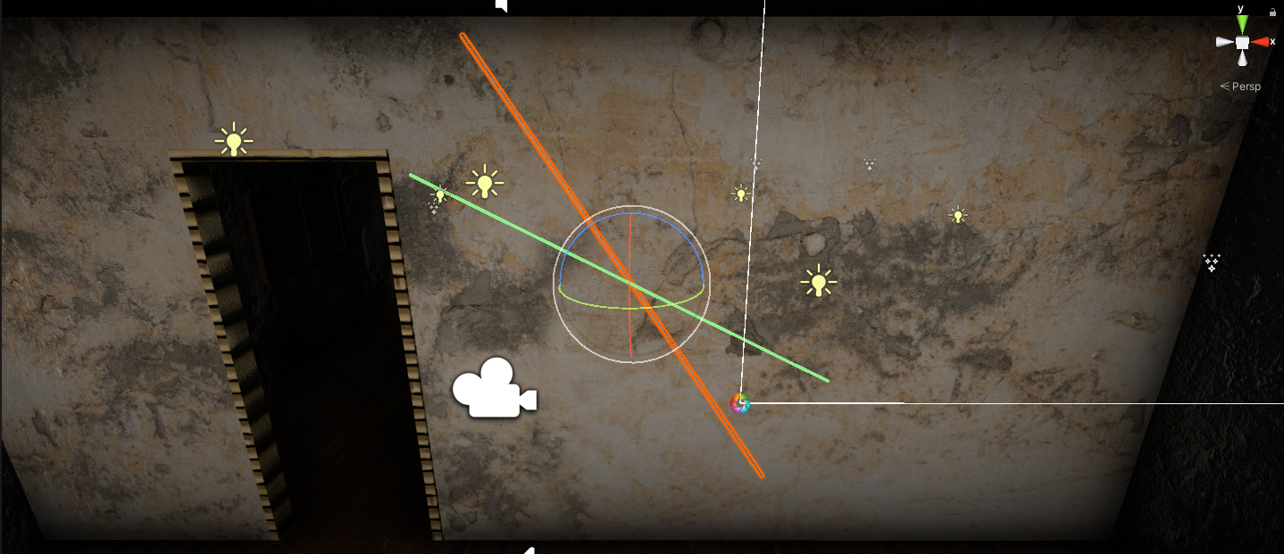

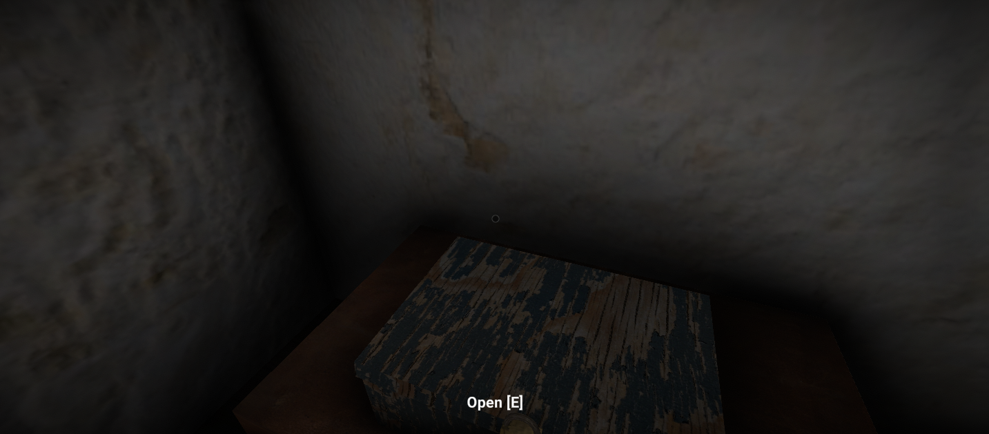

Oyuncunun diğer objeler ile etkileşime geçmesi için bir küp oluşturdum ve adını "Reach" yapıp yine Reach adında bir tag atadım. Bu eleman Collider ve Tag yetenekleri sayesinde oyunu daha iyi bir hale getiriyor ama bir problem var. Kendisinin Mesh Renderer'i ile Collider'i aynı ölçüde gitmiyor. Ayrıca yatay duruşuyla dik duruşu arasında uzunluk farkı var. Crosshair ile doğru orantılı hareket etmiyor ne yapacağımı bilmiyorum. Beş tane görsel ekleyeceğim belki yardımcı olur. Yanlış kutucukları işaretlemiş olabilir miyim? Belki yeni bir Reach yapmama yardımcı olacak birileri vardır.
Mesh Collider kullandınız değil mi?
Box Collider kullanıyordum hocam. Mesh Collider yapınca çok daha iyi oldu ama yukarıya doğru giderken bir anda arşa çıkıyor halen. Rigidbody'in dengelemesi gerekiyor diye biliyorum ama işe yaramıyor. Bunun için bir çözümünüz var mı?
Gravity-scaleı veya massi arttırınca düzelmesi lazım.
Ancak gravity-scaleı değiştirirseniz oyun içinde sorun olabilir.
Yok hocam olmuyor. Aklıma gelen tüm noktaları deniyorum olmuyor. Reach sadece orta kısımda, en yukarıda ve en aşağıda crosshair ile uyuşuyor. Bu üç kısmın aralarında Reach çok hızlı hareket edip kod ile sınırladığım yere kadar gidiyor. Sağa sola dönüşler gayet iyi sadece yukarı aşağı problem yaratıyor.
Sorun biraz karmaşık. Dedikleriniz arasında bir hata bulamadım. Sadece o nesneye mi özel yoksa her nesnede mi oluyor?
Diğer objelerde böyle bir problem yok. Yeni bir Reach daha yapmayı deneyeceğim.
Unity Standard Asset paketinin içindeki FPSController'i kullanıyorum. Herhangi bir objeyi FPSController'in çocuğu yaptığım zaman Collider ile ters hareket ediyor. Objeyi çıkarınca ise Mesh ile Collider doğru orantıda hareket ediyor.
Mesh Collider atayıp kurtulayım desem bu sefer obje döneceği şekilde dönmüyor küp yamuğa dönüşüyor. Yeni bir Controller yaratırsam sorunu çözerim ama tahta kurusu için yorgan yakmak istemiyorum. Problemi bir Component yaratıyor olabilir mi? İlginizi çekebilecek şeyleri aşağıya atıyorum.

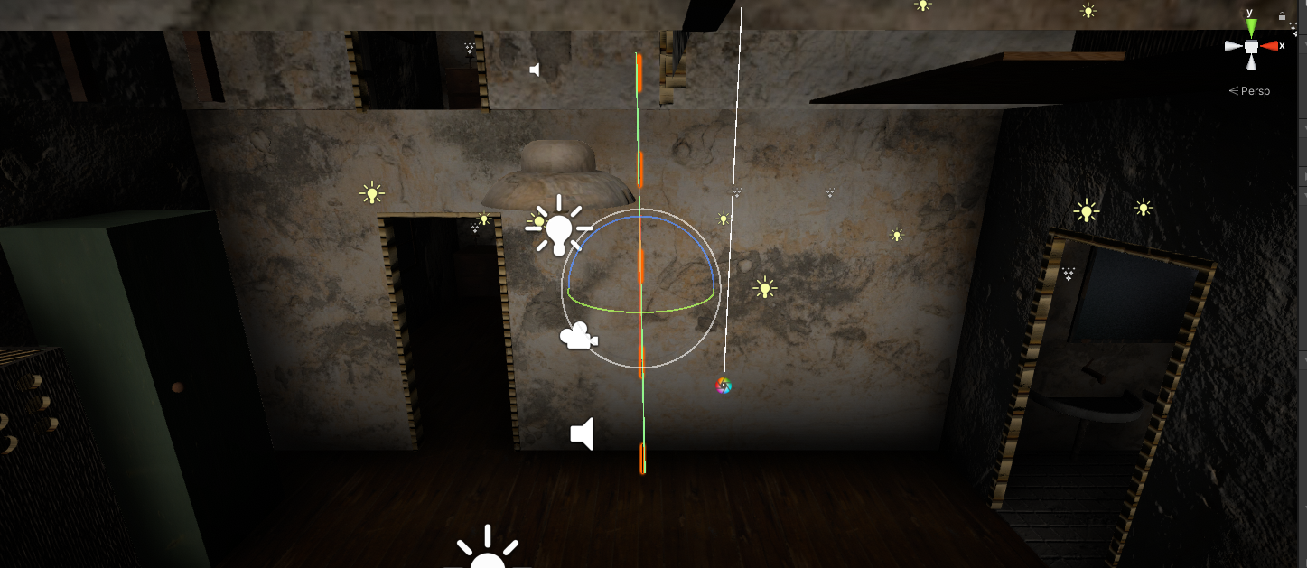

Bazı şeyler denediğim zaman bambaşka sorunlar çıkıyor karşıma. Hiç kurcalamamak lazım. Bununla ilgili yeni bir konu açacağım.
Sorun component kaynaklı değil gibi.
Standart FPS karakterini önermiyorum. Gerçekten karmaşık scriptleri var ve kendi isteğinize göre ayarlaması çok zor. Kendi FPS Controllerınızı yazarsanız daha rahat kodlayabilirsiniz oyunu.
Kendi controllerimi yazmak zorunda kalacağım anlaşılan. Şöyle bir konu daha açtım ama çözüm bulamadık.
Dediğim gibi Unity'nin default FPS Controllerı çok karmaşık ki siz sadece hareket ve zıplama özelliklerini kullanmak istiyorsunuz gibi görünüyor. İhtiyaç not defteri alınan bilgisayar gibi olmuş bu. Zaten bu dedikleriniz character controller ile gayet kolay. Emin olun kendi yazdığınız controller ile daha az sorun yaşarsınız.
Obje taşıma sisteminin yapacağı işlem basit. Raycast ile vurulan obje taşıma şartlarına uygunsa parent olarak karakter atanır. Sorun karakter kaynaklı görünüyor.
