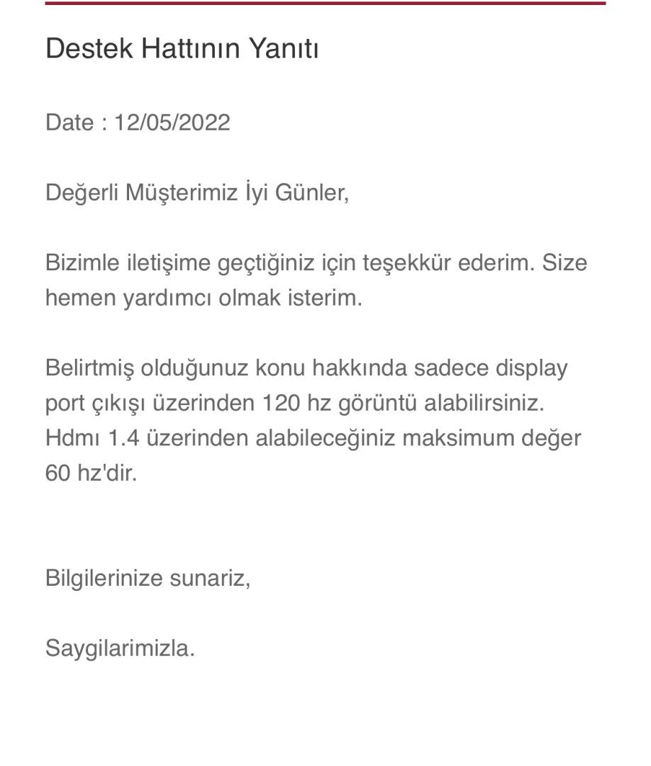

Arkadaşlar yeni konu açmak istemediğim için burdan yazıyorum. Üstte de belirttiğim gibi bilgisayarımda hdmi 1.4b portu mevcut.
1920x1080 çözünürlükle 120 hz alabiliyorum. Ancak 2560x1440 çözünürlükte 60 hz alabiliyorum.
Yeni ugreen 2.0 kablo aldım ama sonuç değişmedi. Sizce paugge 2.1 kablo mu almalıyım yoksa alabileceğim maksimum hz bu mudur?
Ayrıca her türlü 8 bit renk derinliğini aşamıyorum. Bunun bir yolu var mıdır?

LG müşteri hizmetlerine yazmıştım. Cevap vermişler.
