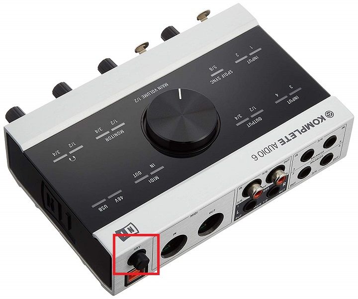

O iş öyle olmaz, ses kartını yakarsınız. Ben de Komplete Audio 6 var ve +48V işini kendi yapıyor. USB 2.0 bağlantısı var ve ses kartından +48v butonuna basıyorum. Ekstra bir güç ya da adaptör gerekmiyor.
Eki Görüntüle 440437
Ben de Komplete Audio kullanıyorum. Dediğiniz gibi, basıldığında ekstra güç çekiyormuş ancak oradaki +48V aslında bir tanımmış, yani tam olarak Voltage değerince 48V gibi bir çekim söz konusu değilmiş.
