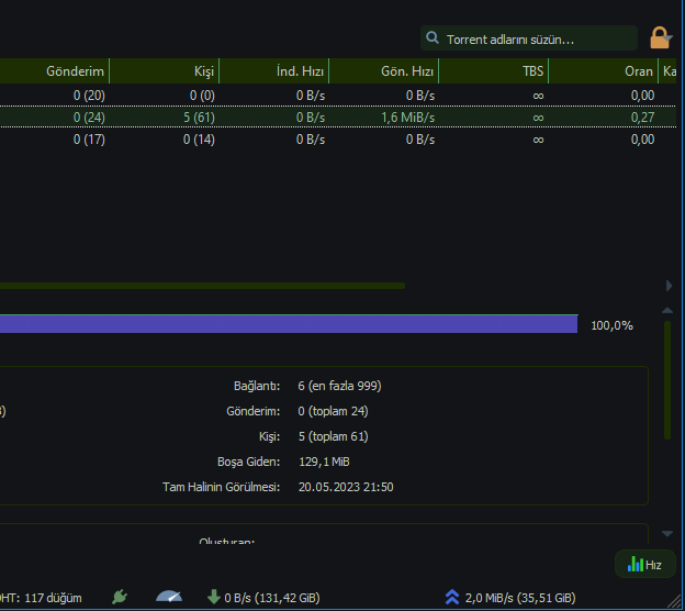

Mesela şu an bir dosya upload ediyorum. 61 kişi indiriyor gözüküyor ama 3-5 kişiyle bağlantı içerisindeyim. Herkesin indirme hızı çok yüksek olmasa yine de ben bu insanlara verirken upload'ımın tamamının harcanması lazım. Neden olmuyor? (Dosyanın indirmesi tamamen bitti.)
Eki Görüntüle 1786641

Hocam işte ikimizin de download hızı yerinde. Ben 1000'e 50 kullanıyorum, o da 100'e 100 kullanıyor. Birbirimizi karşılar nitelikte. Attığım resmi diyorsanız, o 61 kişinin de düşük download'ı olsa yine de benim upload'ım parça parça da olsa onlara bir şeyler upload ederim.
Aslında bir dakika, ben indirme ve göndermede bağlanılacak kişi limitini 999'a (maksimum) çıkardım. Onlar limitlerini kaldırmadılarsa, bana hiç bağlanmadan başka insanlara bağlandıkları için olabilir mi bu durum? Sanırım bu konuda artık yapacak bir şeyim kalmıyor.

Torrent dosyasını parçalar halinde alıyorsunuz ve gönderiyorsunuz. Karşı taraf eğer o anda başka parçalar da indiriyorsa o hızlara ulaşamamanız çok normal çünkü karşıdakinin download miktarı epey azalmış olacak.
Ayrıca kullandığınız disklerin belirli bir okuma ve yazma kapasitesi var. Çok yüksek hızlarda hdd ile seed edemeyebilirsiniz belki.
Bağlanan kişileri de siz belirleyemiyorsunuz sadece max kaç kişinin bağlanabileceğini belirleyebiliyorsunuz.
