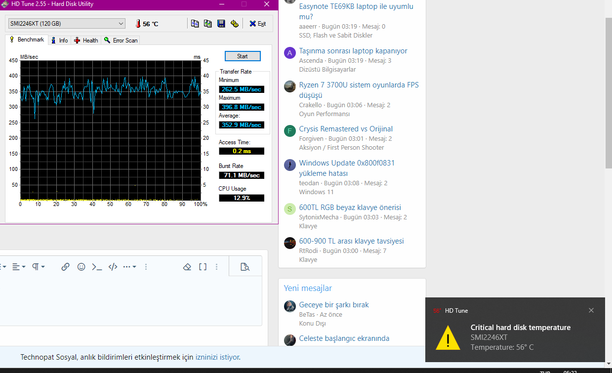

Arkadaşlar son zamanlarda Valorant iyi FPS almama rağmen rakibe sıkarken oyunuma drop girdiğini ve bu yüzden oyunda maksimum 5 kill almaya kadar düştüm. Çünkü karşımda duran rakibe sıkınca oyunuma drop giriyor. İşlemcimin doğru çalıştığından şüpheliyim. Bana bir program önerin ve doğru çalışıp çalışmadığına bakayım saygılar.

SSD'nin sağlık verilerini görme şansım var mı? Merak ettim açıkçası.
HD Tune'den health sekmesini paylaşsan yeterli olur.
Tabii ki hemen atıyorum 5 dakika.
Grafiksel olanımı atayım yoksa healt kısmında ki değerleri mi?
Tam SS alırken uygulama 56 derece hatası vermeye başlamış sanırım sorunun kaynağı ısıdan kaynaklıymış değil mi?
Hatta şu an 63 derece oldu :D

Health lütfen. 56 derece zaten fazla değil mi? Diske çok zarar verir diye düşnüyorum.
Hepsi ok olarak gözüküyor fakat iki tane sarı işaretlenmiş var onun dışında sıcaklık şu anda sadece Google ve HD Tune açık olmasına rağmen 64 derece sabitlendi bir de oyun içinde Allah bilir kaç derece olur :D

Reallocated Sector Count... Tam da tahmin ettiğim gibi. :)
At çöpe gitsin.
Reallocated sector count... Tam da tahmin ettiğim gibi. :)
At çöpe gitsin.
Keşke sizinle daha erken tanışsaydım bu sonuca varmam 3 ayımı almazdı üç ay oyunlardan hiç zevk almadım :D neyse yine de teşekkür ederim en azından tam nedenini öğrendim garantiledik burada :d

Açıklamasını da yapayım bu arada.
Reallocated Sector Count, diskteki sektörlerin bozulduğunu, ve yedek sektörlerin devreye girdiğini ifade eder. Eğer bu değer 0 olmasına rağmen, bad sector varsa yazılımsaldır, düzeltilebilir. Bu değer 0'dan farklıysa, donanımsaldır, ardı arkası kesilmez, patlamaya hazır bomba gibi bişey olur, hiç ummadığın bir anda cortlar. Sonra zaten nanay.

Patlamaya hazır derken şu anlık kullanıyorum elime para geçene kadar kullansam sorun olur mu? Riskli bir durum mu? Alev alma falan olmaz değil mi :D

Patlama dediği diskin tamamen gebermesi. Öyle alev falan almaz.

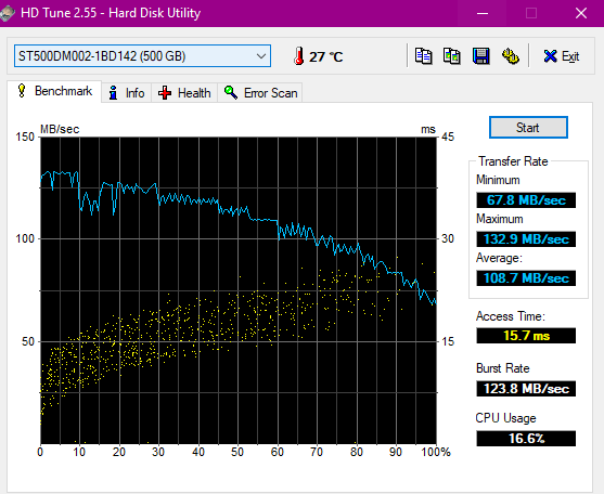

Selam brom diğer hardiskimede bakayım dedim sence terslik var mı sana zahmet bakar mısın?
Bunda bir sorun yok gibi, Health sekmesini tam paylaşmamışsın, altta da veriler var. Unknown Attributes yazıyorsa, HDD LLF programını indir oradan SMART verilerini at.
Tavsiyem, bu HDD'ye bir LLF işlemi yapman.
