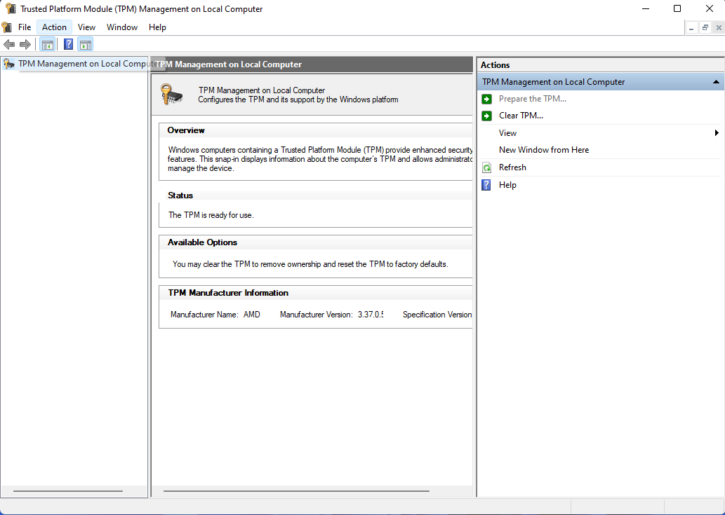

Arama çubuğuna tpm.msc yazıp Tpm Yönetimi ekranından sağ bölümde yer alan TPM'yi temizle yaptım ve sorun çözüldü.

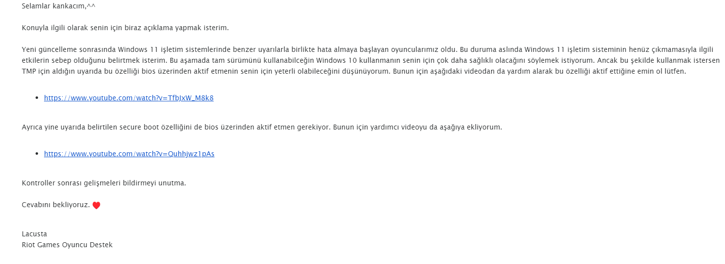

You have installed Windows 11 on a Computer with/without TPM 2.0 module active. Vanguard, written for Windows 11, also wants a TPM 2.0 module. The solution is to activate it from BIOS or install Windows 10 if you have a TPM 2.0 module.
I enabled it and my Computer TPM 2.0 Support, and I disable Secure Boot. I am using Windows 11.
