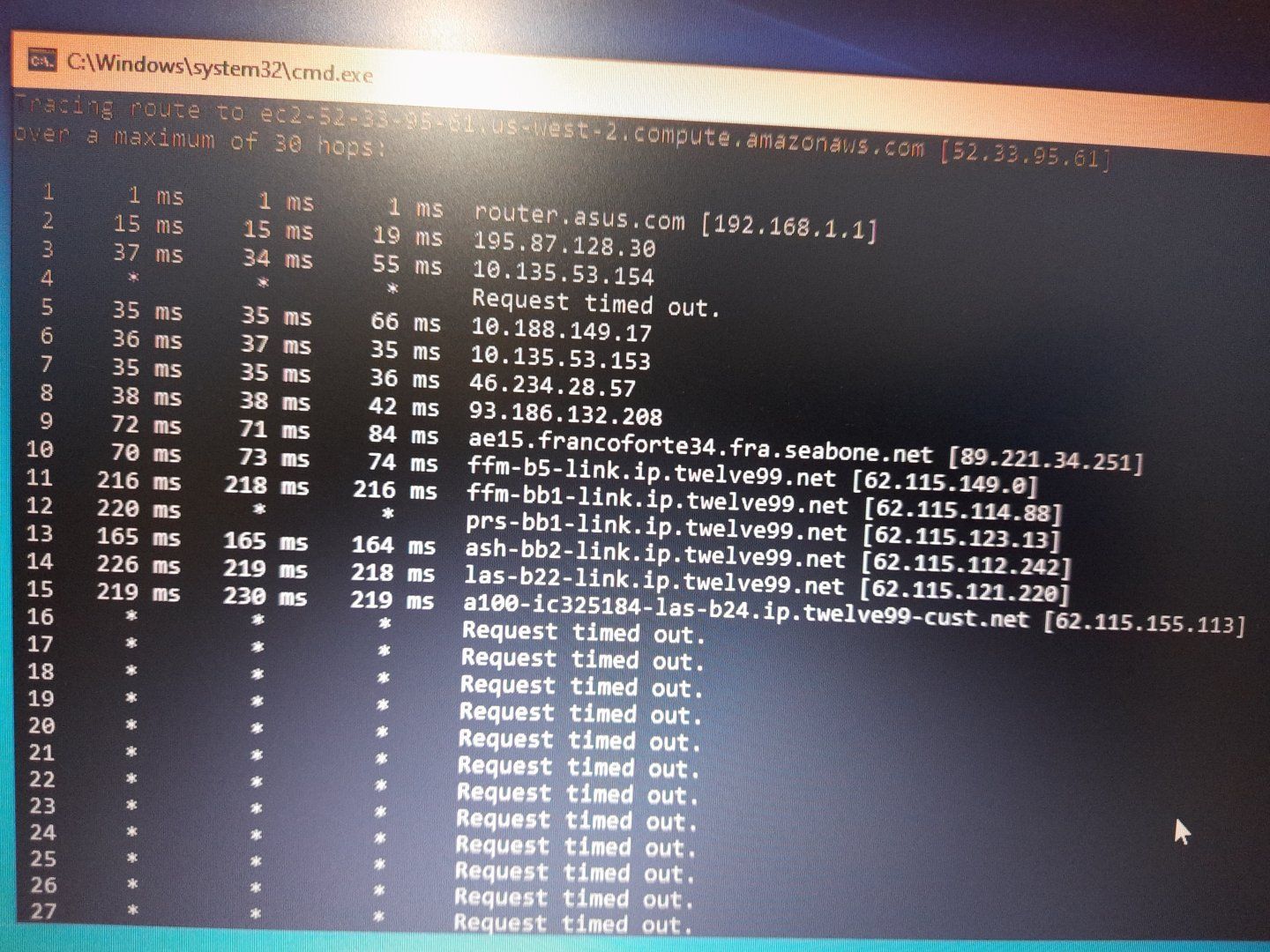

Ben oyunu 70 FPS yaptım düzeldi bayağı sonra yine başladı. Sistemsel diyeceğim ama internet sorunlu bence çünkü mobil veriyle girsem daha beter oluyor internet bayağı etkili bu durumda.Şimdi ıss değiştirsem yine düzelmez o derece zor bir sorun bana öyle geliyor yani ne yaparsam yapıyım düzeltemedim.
Telefondan çektim kusura bakmayın, 30.pop noktasında tamamladı bu arada. Vodafone pingi hiçbir yerde iyi değil.

Yurt içi ve yurt dışı çıkışlarında sıkıntı var bölgemde.Sanırım bundan dolayı sıkıntı var. Dönüyor dolaşıyor buraya geliyor illaki sorun.
Gerçi bir de şu da var: İnternete kimse girmiyorken sorun yok. Ama gündüz bayağı kişi bağlanıyor ondan çok fazla delay oluyor olabilir . Fiber olsa veya kaliteli modem olsa sorun olmaz diye düşünüyorum. Ayrıca internet 12 Mbps şu an. Bunu 35 Mbps'e çıkarttırsam çok kişi kullanırken Mbps yeterli olur ama bu sefer de SNR margin bayağı düşer o da daha fazla lag yapar yani her türlü fiber gerek. Çok fazla sebep söyledim ama bu en mantıklı sebep.
Hattınız 35 mbps rahat kaldırır. Pinge etkisi dediğiniz gibi sadece internete çok yüklenildiği zaman fayda sağlar, onun dışında ping değişmez.

Hocam yine söylüyorum sorununuz iss kaynaklı. Değiştirmeden de bilemezsiniz. Ha taahhüt bitimine çok varsa iç tesisatınızı değişin, gerçekten fark ettirebilir.(Kablonun ucundaki rj-11 bile fark eder.)Benim bildiklerim sınırlı maalesef.
Hocam yine söylüyorum sorununuz ISS kaynaklı. Değiştirmeden de bilemezsiniz. Ha taahhüt bitimine çok varsa iç tesisatınızı değişin, gerçekten fark ettirebilir.(Kablonun ucundaki RJ-11 bile fark eder.)Benim bildiklerim sınırlı maalesef.
Taahhüt bitecek bayağı az kaldı ISS kaynaklı ise dediğiniz gibi çözülür. Ama Türk Telekom'daki sorun nerede onu anlamadım ben bu arada tracert sonuçları iyileşti bayağı. Farklı ISS'ye geçince ya daha kötü olursa ya da aynı olursa sorun ne olacak? Çok uğraştırıcı ve masraflı yani. Tek Bir sorun için neler yapıyoruz düzelmiyor sonra büyük zarara uğruyoruz.
Taahhüt olmayan iss'ye geçeceğiniz için iptal eder başkasına geçersiniz sorun olmaz. TTNET rezilliği buradaki arkadaşın durumu da benzer, saçma yollardan sunucuya bağlanıyordu. İss değişti(TürkNet'e geçti.) ve düzeldi, onun pingi de düşüktü ama akıcı değildi. @Quarit hocam durumunuzu anlatabilirsiniz.🙂
Taahhüt olmayan ISS'ye geçeceğiniz için iptal eder başkasına geçersiniz sorun olmaz. TTNET rezilliği buradaki arkadaşın durumu da benzer, saçma yollardan sunucuya bağlanıyordu. ISS değişti(TurkNet'e geçti.) Ve düzeldi, onun pingi de düşüktü ama akıcı değildi. @Quarit hocam durumunuzu anlatabilirsiniz.🙂
Hat değerleri kötü olmaz değil mi TurkNet'e geçince bilemeyiz değil mi bunu? TurkNet'e geçsem şimdi port değiştirilir hat değerleri kötüleşip aynı zamanda hat interleavada geçerse çok kötü olur.
Geçiş yapacağınız için portunuz aynı kalacak, sadece firma değişecek. Hattınız interleaved'e alınmaz ama alınırsa da destek kaydı açarsınız düzeltirler. Türknet'e de geçmek zorunda değilsiniz tabii ki.
