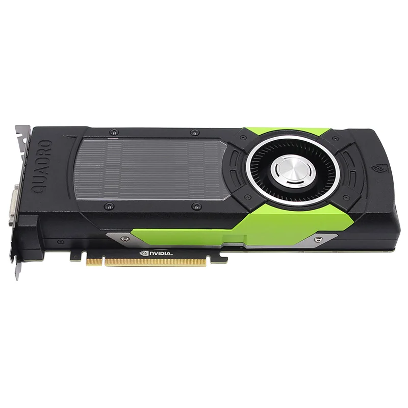

Bu parçları 13 bine topladıysan iyi. Ekran kartı olarak ne düşünüyorsun.
Şu an elimde Nvidia Quadro K2000 bulunmakta. Ekran kartı fiyatları makul seviyeye gelince RTX 2080 düşünüyorum.
