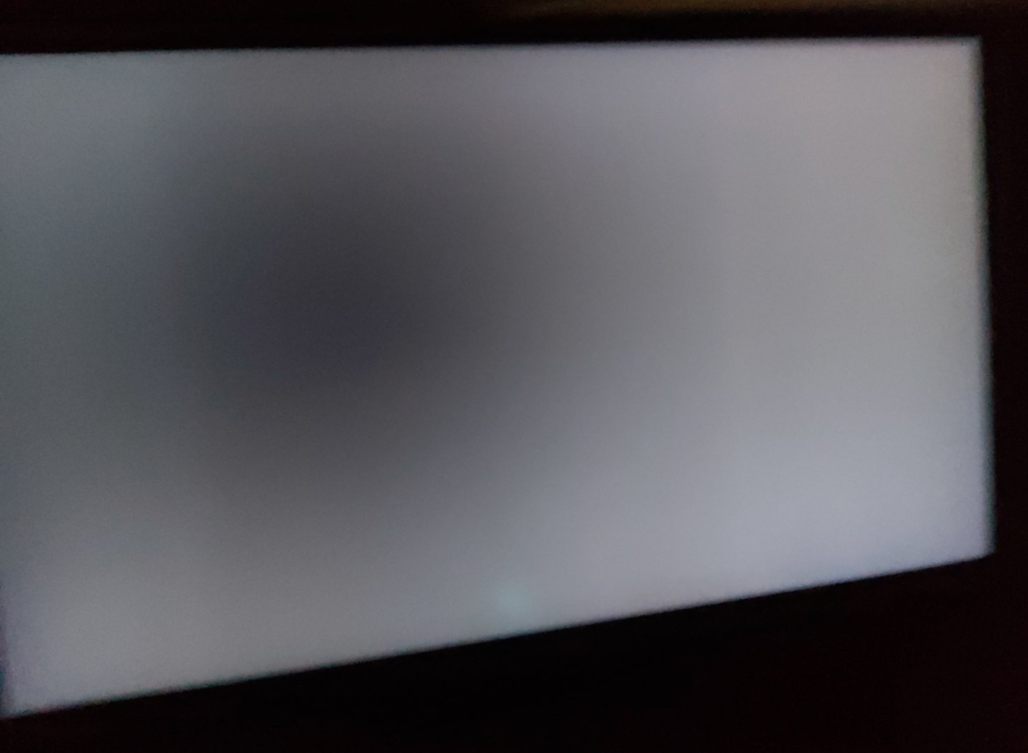

Merhaba, monitörden genel anlamda memnun kaldım denebilir. Fakat danışmak istediğim bir konu var. Bu ışık sızmaları sizce normal mi? Alan arkadaşlarda durum nedir merak ediyorum. Ve bu sızmalar bezle ekranı sildikçe artıp azalabiliyor.
Bende aldığımda bir fotograf cektim, fotoğrafta görünüş böyle ama gercek gözle bunun 10 da 1 i kadar bir ips sizması var. Kamerada cok daha fazla gorünüyor ama bana yansiyan kesinlikle bu kadar degil.
Hocam sizde glow var fakat çok kötü gözükmüyor az miktar sızma söz konusu evet bu bana göre kabul edilebilir. Fakat bende 5, 6 ayrı yerden sızma söz konusu ve ekranın ortasında da hafif bulutlanma var. Ekranı bezle silince bu ışık sızmaları artıp azalabiliyor. İade edip etmeme konusunda kararsız kaldım. Şu an normal kullanımda çok rahatsız etmese de ilerde bu sorun artabilir gibi geliyor.
