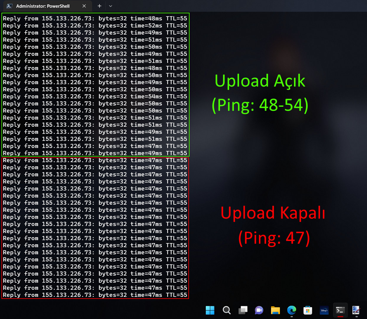

Merhaba arkadaşlar. Waveform'un Bufferbloat testini yapayım dedim ve bir hata fark ettim.
Bufferbloat testi:
İndirmede 55 ms, yüklemede 130 ms ping artışı olmuş gibi görünüyor.

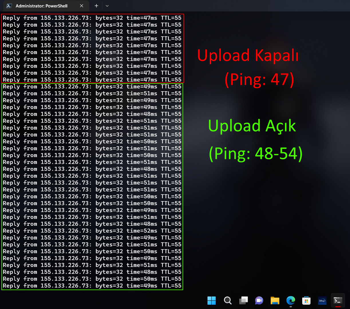

Fakat kendi kullanıcı deneyimimde durum tam tersi. Kendim bizzat Google Drive'a yükleme yaparken bir yandan da 155.133.226.73 (Valve Frankfurt) ping testi çalıştırdım. Sonuçlar şu şekilde:
Gördüğünüz gibi kendi yaptığım testte yükleme yapınca 47 ms olan ping 48-54 arasına çıkıyor (ki 54 de çok nadir, genelde 48-51 arası). İndirme yapınca da başta 80-90 arasına çıkıp sonra 47-60 arasında devam ediyor. Yani hattımda hiç Bufferbloat sorunu gözükmüyor.
Daha önceden Waveform'un Bufferbloat testini yapınca indirmede 9 ms, yüklemede 3 ms artış görünüyordu. Fakat kendi deneyimimde indirme yapınca ping en az 30-40 ms artıyordu.
Yani Waveform'un Bufferbloat testleri pek doğru sonuçlar vermiyor gibi.
Sizce bu neden oluyor olabilir? Sizce de Waveform'un Bufferbloat testleri pek doğru sonuçlar vermiyor mu?

Wavefrom, ortalama değerler veriyor.
Ancak kendi deneyimimde aldığım sonuçların bu değerler ile uzaktan yakından alakası yok. Sanırım bağlandığı sunucu ile ilgili. Çünkü hem ping testini hem de indirme/yükleme testini Cloudflare ile yapıyor. Bu da soruna neden oluyor olabilir diye düşünüyorum.
Kendim Google Drive'a yükleme yaparken Valve Frankfurt ping değerini ölçüyorum, değerler mükemmel çıkıyor.
