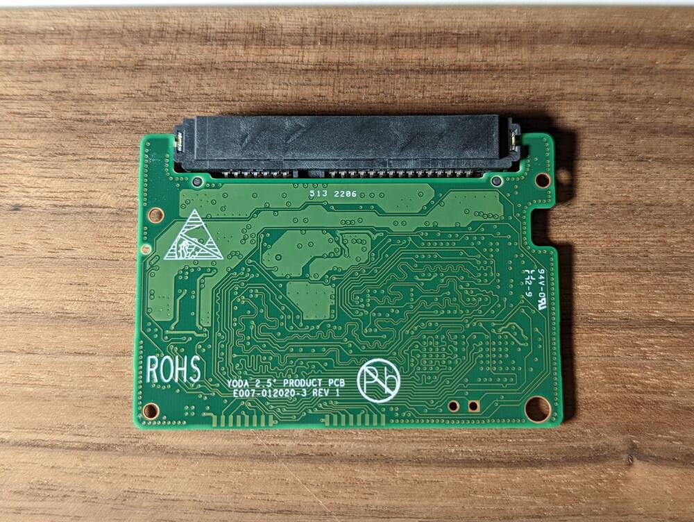

Öncelikle kısa bir cevap isteyenler için şimdiden söyleyeyim, bu SSD WD Blue ile değil WD Green ile benzer özelliklere sahip. Alacaksanız üzerine WD Blue yazılmış WD Blue alıyorum diyerek alın. Hata verme oranın da yüksek olduğunu unutmayın.
Şimdi biraz daha detaylı konuşabiliriz. Önce kontrolcü ile başlamak istiyorum. WD Blue, Marvell 88SS1074 kullanırken SA510 SanDisk A101-000125-B0 kullanmakta Marvell konrolcünün özelliklerini bu konudan kontrol edebilirsiniz. Fakat yeni Sandisk kontrolcümüz hakkında hiçbir bilgi bulamadım.
İkinci konumuz DRAM ve NAND yongası. Sevgili WD aşağıda gördüğünüz gibi sadece bir tane NAND yongası kullanmış. Bu ciddi bir sorun. DRAM kullanılmaması da cabası.

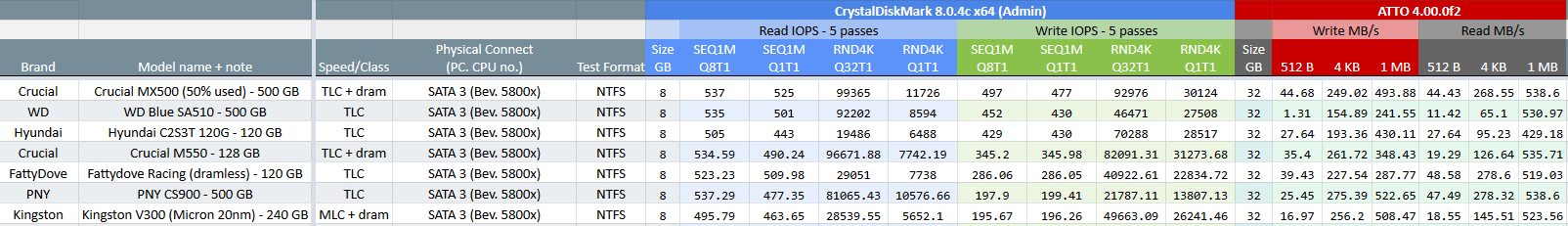

Reddit üzerinde de insanlar kısa ömrü ve kötü performansından dolayı bu SSD hakkında şikayette bulunmuş. Şaşırtmadı.
