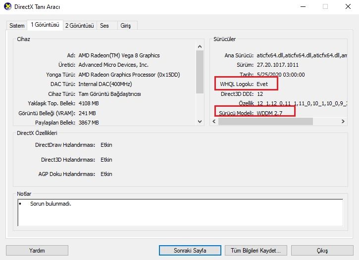

Hocam aslında 20.5.1'de WHQL logolu olduğunu ve 2004'de geçersen problem olmayacağını söylüyorum.
@turkokan ne yapmaya çalışıyorsun anlamıyorum. Ben ne yapmak gerektiğini ve eski sürümü düşünce yeni kurulan sürümün üzerine sorun olmasının normal olduğunu söyledim. Benim attığımda WHQL logolu ve 2.7 özelliği de sundu.
