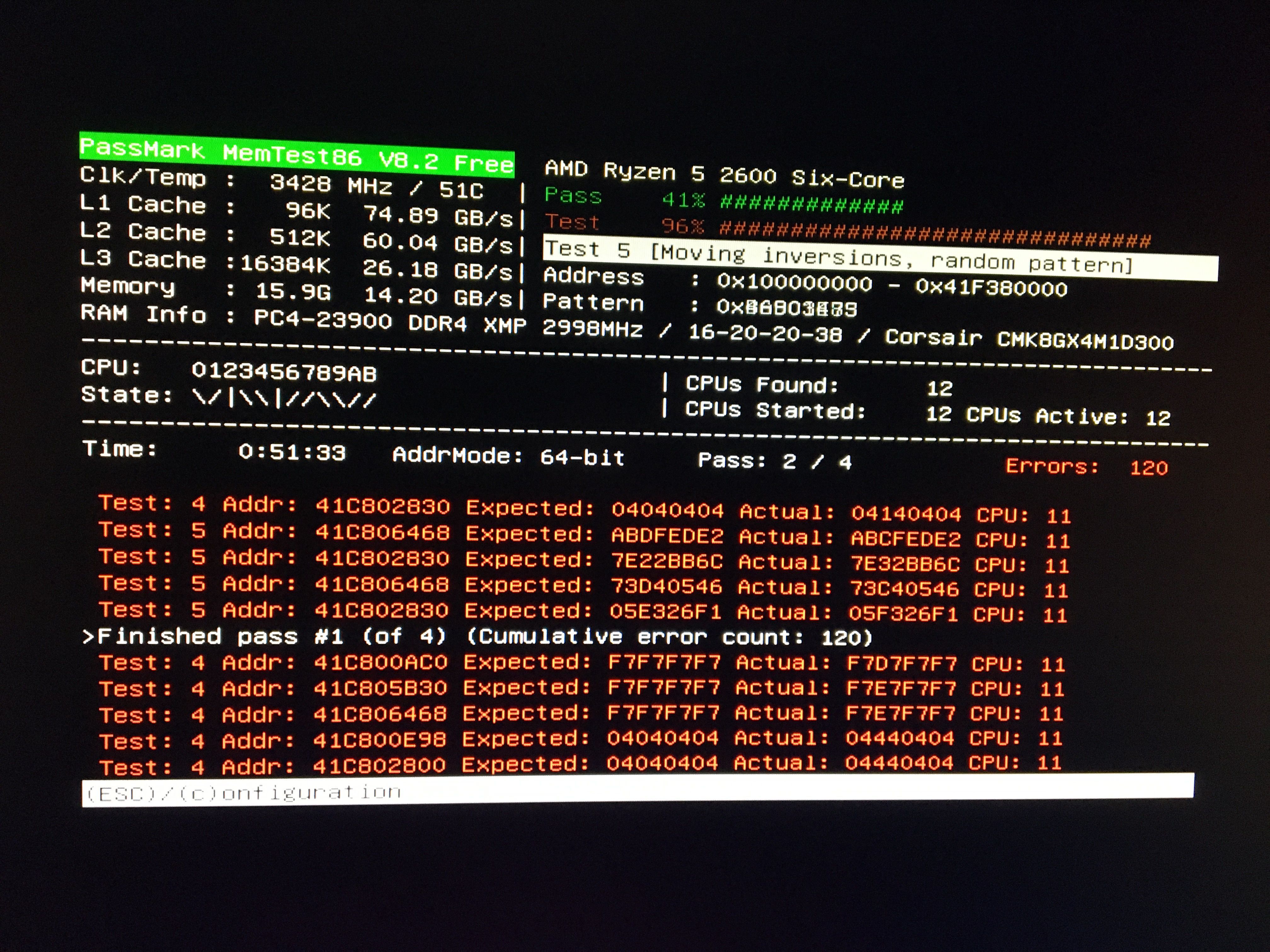

Muhtemel bellek arızası.
Testi yaptım, karşıma böyle birşey çıktı. Servis yolu mu gözüktü acaba? Yoksa XMP modundan dolayı mı böyle bir sorun oldu?
XMP Modunu kapatınca hatalar 120’ye kadar düştü. @claus @Recep Baltaş
Başka bir slot dene, ayni hatalar devam ediyor ise bellekleri garantiye gönder.

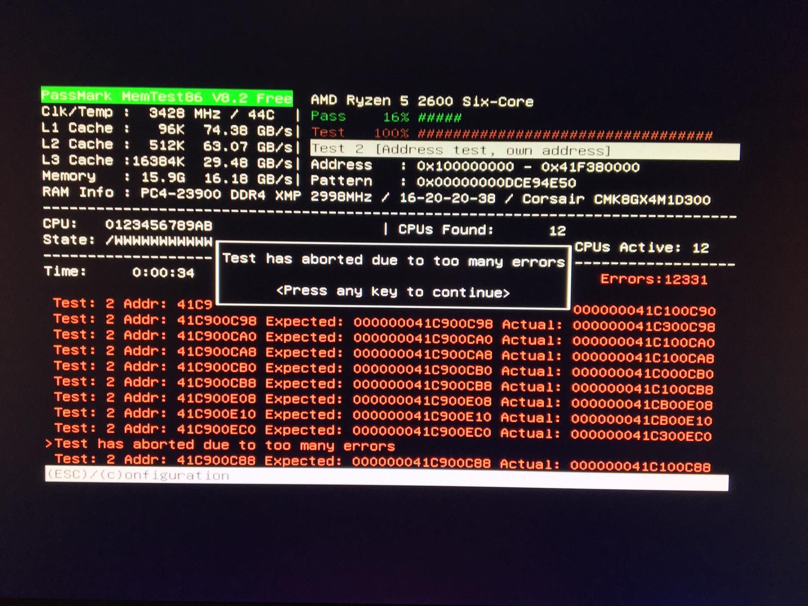

Anakartta sadece 2 slot var. İkisi de dolu. İtopya'ya mail gönderdim, cevaplarını bekliyorum.
** Yeni aldığım ram'i çıkardım, şuan bilgisayar açıldı ve mavi ekran vermiyor gibi.
** En son aldığım ram arızalı çıktı, onu çıkarıp test ettiğimde Memtest'de herhangi bir sorun bulmadı.
Sisteminiz AMD tabanlı mı? Bellek uyumsuzluğu olarak yeni aldığınız Belleği tek takıp Memtest86 yapar mısınız, belki bellek arızalı olmayabilir sadece uyumsuzdur.
