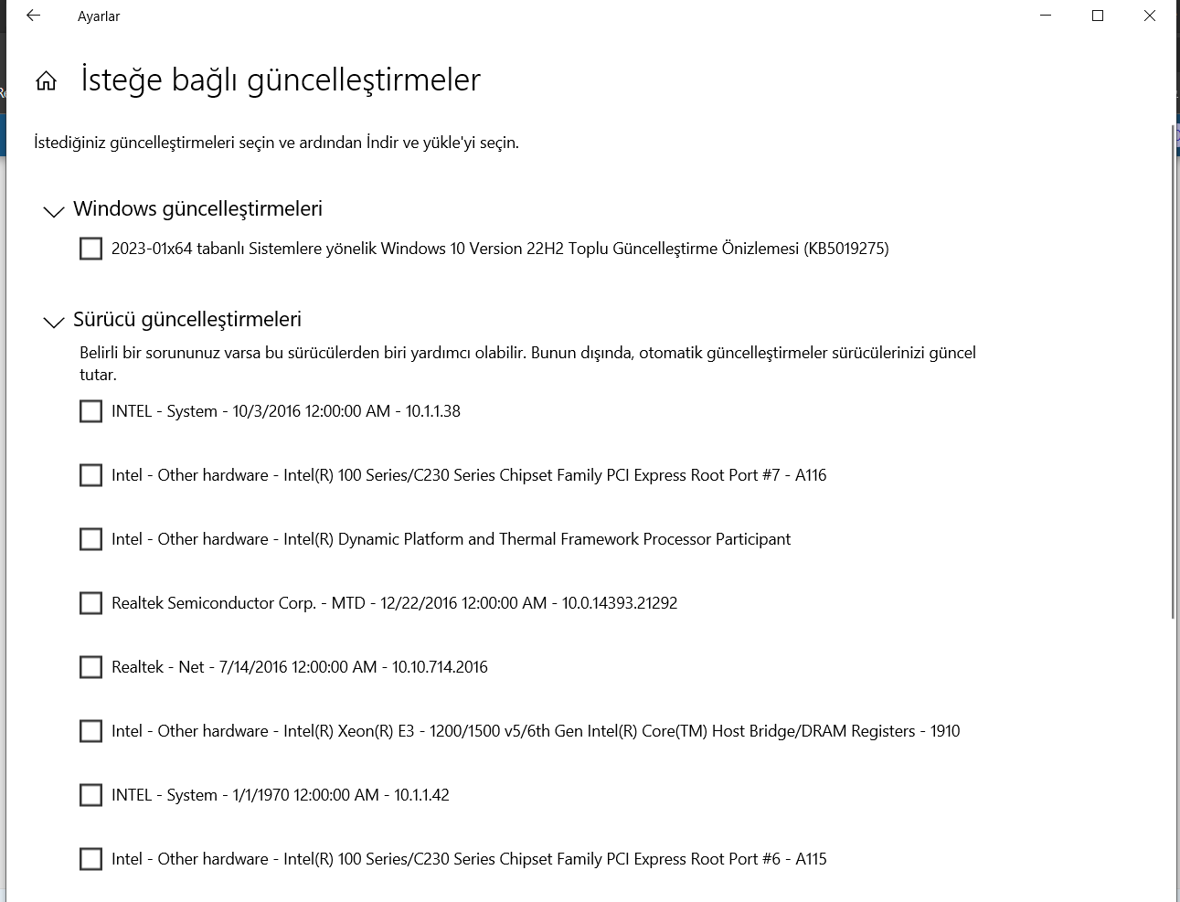

hocam birazdan format yolu ile bilgisayarı windows 10 yapacağım ama anlamadığım bir kısım var. Hp deki driverları yüklemek sıkıntı dediniz şimdi ben realtek ses sürücüsünü vs. yani (ekran kartı ve chipset driverları dışındaki kalan aygıtların driverlarını ) tek tek sitesinden araştırıp en güncelini mi yüklemem gerekiyor? zaten nvida ve intel sürücülerini kendi sitesinden indiriyorum. onlar dışındaki kalan aygıtlar için demek istedim
Hocam birazdan format yolu ile bilgisayarı Windows 10 yapacağım ama anlamadığım bir kısım var. HPdeki driverları yüklemek sıkıntı dediniz şimdi ben Realtek ses sürücüsünü vs. yani (ekran kartı ve chipset driverları dışındaki kalan aygıtların driverlarını ) tek tek sitesinden araştırıp en güncelini mi yüklemem gerekiyor? Zaten NVIDIA ve Intel sürücülerini kendi sitesinden indiriyorum. Onlar dışındaki kalan aygıtlar için demek istedim
Ses sürücülerine uğraşmayın Windows Update bunları sorunsuz sürüme yüklüyor zaten. Ekran kartı ve Intel Support assistant ile gelenleri yüklemeniz yeterli Windows Update sonrası.
