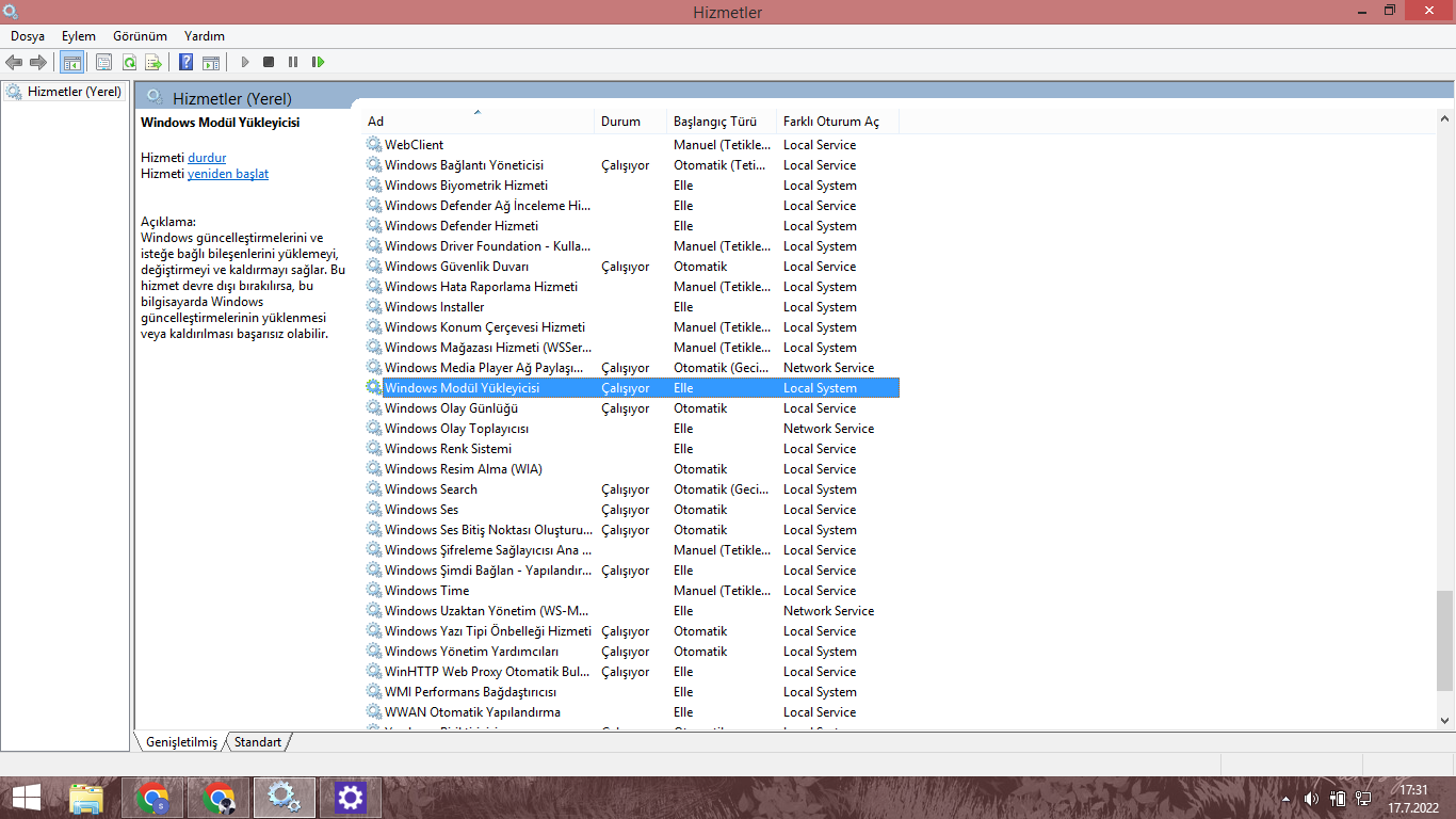

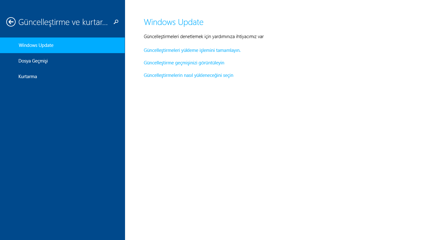

Hizmetler bölümünde Windows Update yok onun yerine sanırım Windows modül yükleyici var. Onu açtım sorun yine aynı ekte belirttiğim gibi güncelleştirme yükleme işlemini tamamlayına basıyorum hiçbir tepkime olmuyor.

Windows 8.1 ile güncelleştirme yapacağım zaman çalışmıyordu eskiden. Bunları deneyebilirsiniz:
  • Windows Update blocker ile "disable Windows Update" tıklayın ve daha sonra "enable Windows Update" tıklayın.
  • Rehber: Windows Update Blocker kullanımı
  • CMD'yi yönetici olarak çalıştır ve bunları yaz, bittiği zaman diğerine geç:
  • Kod:
    DISM /Online /Cleanup-Image /CheckHealth
    DISM /Online /Cleanup-Image /ScanHealth
    DISM /Online /Cleanup-Image /RestoreHealth
    sfc /scannow
  • Hizmetlere girin ve Windows Update ile alakalı hizmetleri açın.
Benim bildiğim, Windows 8.1 olsa bile Windows Update hizmeti var diye biliyorum. ISO dosyası orijinal miydi?
