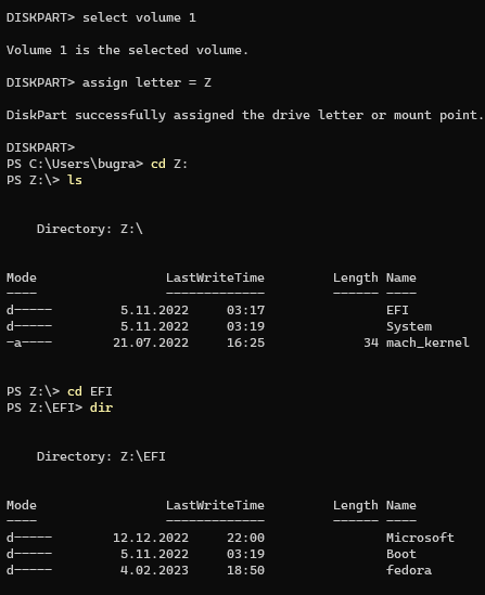

Şöyle konuşayım ben Fedorayı düz ayarlarla kurdum, kendim ayarlamadım EFI partisyonlarını fakat şöyle bir unsur var o 1. EFI partisyonunu açınca içinde kabak gibi fedora gözüküyor. Zamanında Fedorayı dual boottan silerken görmüştüm.
Windows üzerinden tekrar bakabilrim isterseniz.

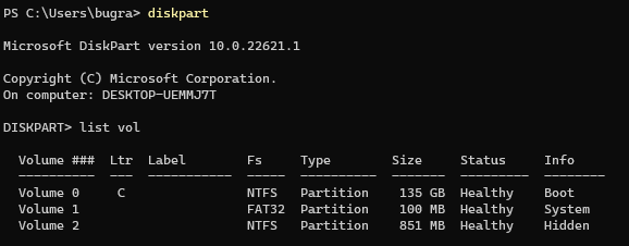

Hocam mümkünse o EFI partition'un içinde ne var atabilirseniz iyi olur. Çünkü Windows'da EFI partition'unu 100 mb olarak ayarlıyor.
Hmm, sanırım önceden bu partition'u Fedora kurmak için kullanmışsınız. Neyse, bu Windows'un alanı gibi duruyor açıkcası. System diye belirtilmiş. Fedora'nın olsa okumazdı diye tahmin ediyorum. Bence,ilk 4. partition'u silin ve Windows gitsin. Yinede Usb'nizde bir fedora veya farklı bir dağıtımın iso'su olsun. Tavsiye niteliğindedir.
