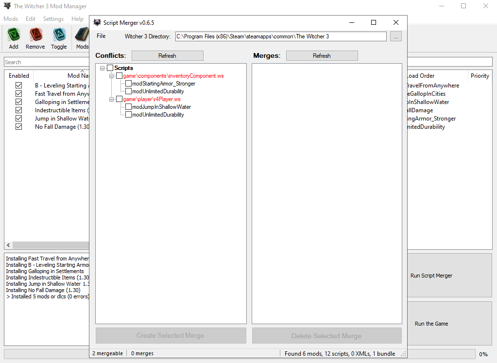

Hocam anlamadigim bir sey var. Suanda yuklu olan 6 adet mod var ve bunlar Mod Manager uzerinden gozukuyor. Hepsi enabled. Ama Script Merger'a girdigim zaman bu kadar gozukuyor. Bir sorun var mi? Ayrica tik atilabilen kisimlar var gordugunuz gibi. Tik atiyim mi?

Onlar çakışma yapan modlar, hepsine tik attıktan sonra sol altta bulunan "Create Selected Merge" butonuna tıklayıp çakışan modları düzelteceksin. Programın arayüzü seni korkutmasın, çok basit bir kullanımı var. Ben bu video sayesinde çözmüştüm programın kullanımını.

Suanda boyle gozukuyor. Ne yapmaliyim?

Doğru yapmışsın gibi gözüküyor, oyun açılıyorsa ve modlar çakışmadan çalışıyorsa sorun yok.
