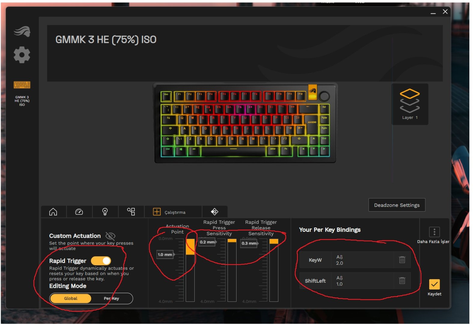

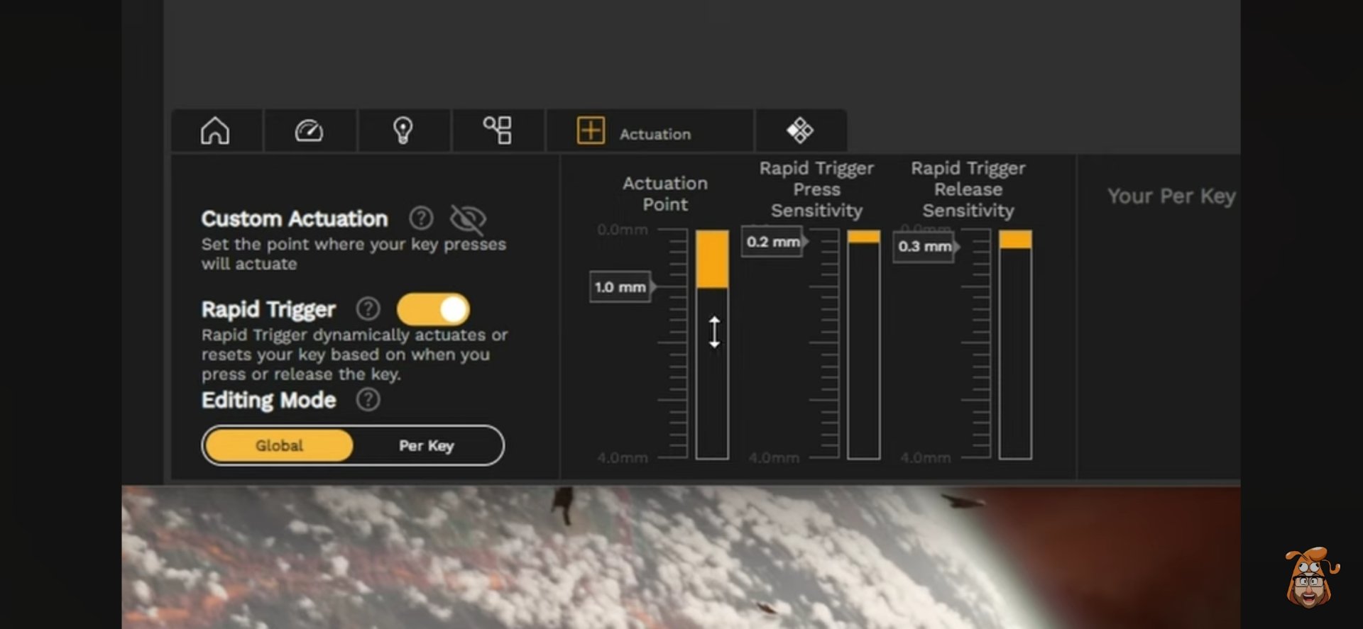

Bugün geldi. Malzeme kalitesi çok iyi. İlk olarak yazılımından kalibrasyonunu yapın. YouTube incelemelerinde FPS oyunları için hızlı ve tepkisel Rapid trigger ayarını kullanıyorum. Çok verim aldım. Rapid trigger ayarını açmayıp bu şekilde kullanmayacaksanız diğer klavyelerle farkı olmaz boşuna almış olursunuz:
Eki Görüntüle 2331381

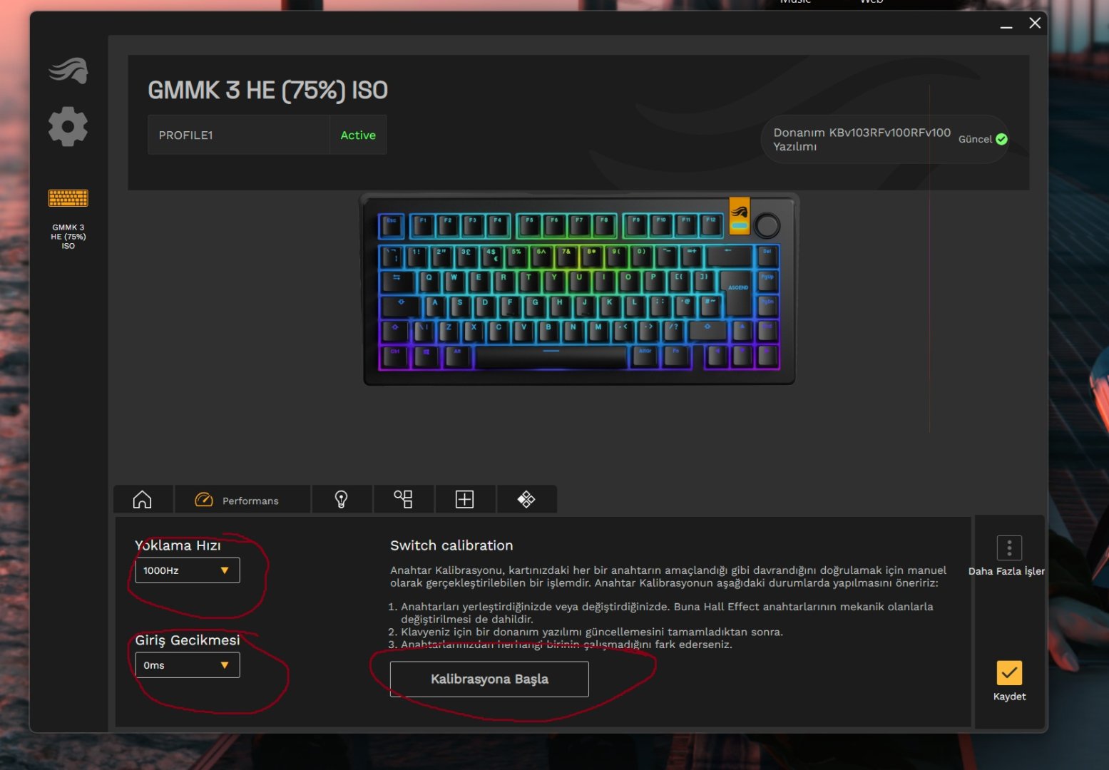

Giriş gecikmesini 0 ms yaptım.

İlk adım:
Sonra:
Oyunda çok hassas ayarlar ama kuş parmağım ve orta parmağımın kasları o kadar gelişkin olmadığından W ve soldaki shift tuşunun rapid trigger özelliğini devre dışı bıraktım. 2. resimde o yüzden en sağda bu iki tuşa özel ayarım gösteriliyor. Bu iki tuş ileri yürüme ve koşma tuşları, rapid trigger ile yaptiğim hassas geri bırakma bu tuşları çok az gevşettiğimde koşmamı veya yürümemi duraksatıyor. O yüzden bu iki tuşun deaktive mesafesini yüksek yaptım rapid triggerı da devre dışı bırakarak bu iki tuş için.
1. resimdeki yoklama hızını isterseniz 4000 HZ yapabilirsiniz. Çok yukarısı işlemciye fazla yük bindirebilir. Yaptiğinız değişikliklerin aktif olabilmesi için kaydet butonuna basmayı unutmayın. Klavyenin dahili hafızasına kaydediliyor bunlar. O sebeple Glorious yazılımının Windows başlangıçta otomatik açılmasına gerek yok.
İlk adım:
Eki Görüntüle 2390024
Sonra:
Eki Görüntüle 2390025
Oyunda çok hassas ayarlar ama kuş parmağım ve orta parmağımın kasları o kadar gelişkin olmadığından W ve soldaki Shift tuşunun Rapid trigger özelliğini devre dışı bıraktım. 2. resimde o yüzden en sağda bu iki tuşa özel ayarım gösteriliyor. Bu iki tuş ileri yürüme ve koşma tuşları, Rapid trigger ile yaptığım hassas geri bırakma bu tuşları çok az gevşettiğimde koşmamı veya yürümemi duraksatıyor. O yüzden bu iki tuşun deaktive mesafesini yüksek yaptım Rapid triggerı da devre dışı bırakarak bu iki tuş için.
1. resimdeki yoklama hızını isterseniz 4000 Hz yapabilirsiniz. Çok yukarısı işlemciye fazla yük bindirebilir. Yaptiğinız değişikliklerin aktif olabilmesi için kaydet butonuna basmayı unutmayın. Klavyenin dahili hafızasına kaydediliyor bunlar. O sebeple Glorious yazılımının Windows başlangıçta otomatik açılmasına gerek yok.
