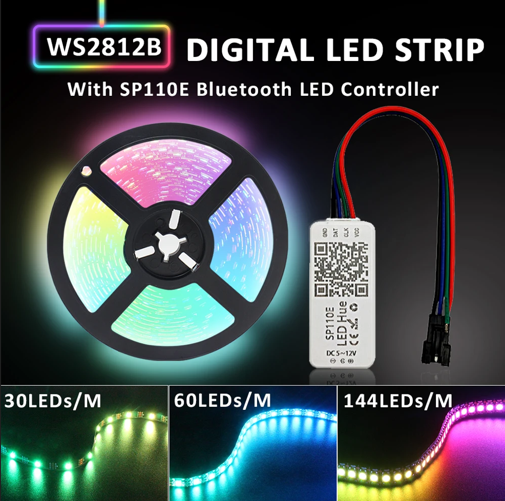

Çip ve LED sayısı:
Ürün LED ve çip sayısı olarak değişmektedir, şerit üzerinde değişmekle beraber her 1 metrede 30, 60 ve 144 LED bulunur ve modele göre değişebilir. Bu seçim tamamen tercihe bağlıdır.
Çip sayısı LED sayısı ile aynı orandadır. Yani LED başına 1 çip düşüyor. LED sayısı arttıkça daha fazla güç isteyeceği ve ışık olarak daha fazla aydınlatma sağlayacağı gibi maliyeti de aynı oranda artmaktadır.

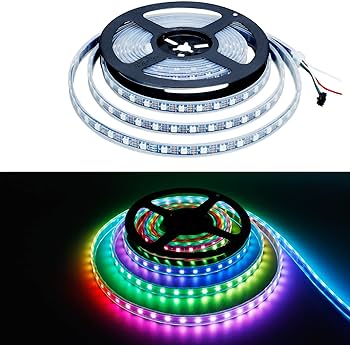

Koruma:
Ürün silikon korumalı ve korumasız şekilde satılmakta. Bu durum da tercihe bağlıdır, özellikle dış ortamlarda mutlaka silikon korumalı alınmalıdır. Eğer şerit LED içeride görünecek bir yerde ise, estetik görüntü açısında silikonlu tercih edilebilir. Bunun dışında içeride kullanıldığı taktirde silikon koruması şart değildir.
Kontrol:
Ürün ışıkları birçok şekilde konfigüre edilebilir, piyasada bunun için çeşitli adaptörler bulunuyor.
Örneğin; SP110e Bluetooth ve SP108e vb.(daha fazla modeller de var) veya piyasadaki ARGB kontrolcüler. Buna benzer olarak bazı satıcılar bilgisayar kasasında kullanım kolaylığı oluşturmak için USB kablolu ve kumandalı kontrolcü de satmaktadır. Ayrıca kullanmış olduğunuz anakartta 3pin ARGB yuvası bulunuyorsa bu ürünü anakart üzerinden de konfigüre edebilirsiniz. Ancak bu yuvanın kaç metreye kadar şerit LED destekleyeceği hakkında net bilgim yoktur.

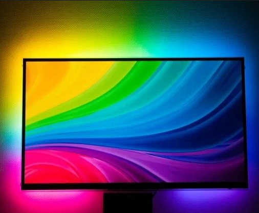

Aynı şekilde gerekli teknik işlem ve cihazlar sağlanırsa, bu ürünü monitör ve TV arkasına takıp Amblight LED olarak kullanabilirsiniz. Bazı satıcılar Amblight sistemi monitör veya televizyonun ölçüsüne göre hazır şekilde de satıyorlar.
