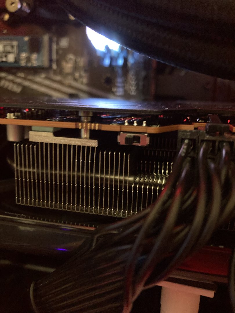

Anahtarda 2 mod mu, 3 mod mu var, kontrol eder misin?
BIOS Dual ama mod 3 tane görünüyor.
Soldan sağa doğru, Rage, Balanced, Quiet mod olarak.
(BIOS yazılmadan gelme durumu söz konusu değil.)
Hocam
Anahtar tek sağ ve sol var ortada durmadı yani sağ klik ve sol klik.
Ben yanlış yapmadıysam tabi . Kart xfx rx6800 swft . Sitesindede 2 mod var yazıyor .

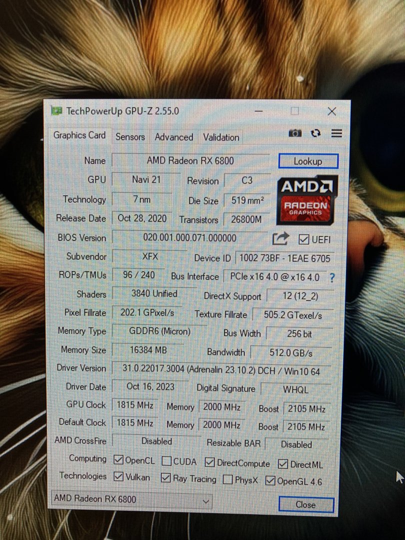

    275,6 KB · Görüntüleme: 57

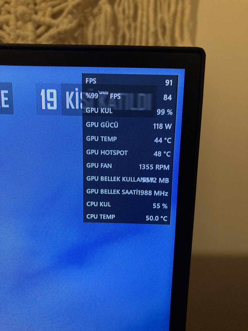

BIOS anahtarı Rage moddayken Fan Stop'u çalıştırmıyor, oyunda test ettiniz mi?
    171,9 KB · Görüntüleme: 43
    126,5 KB · Görüntüleme: 43
