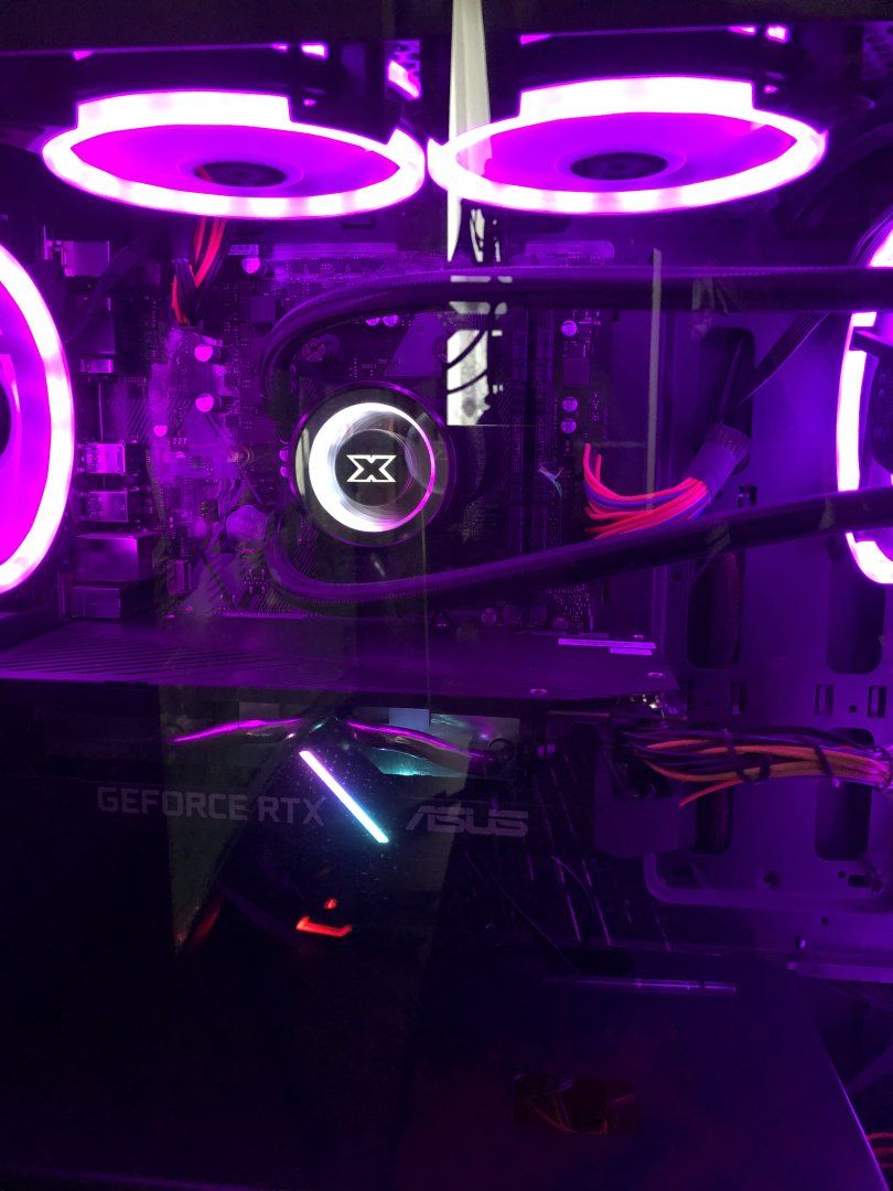

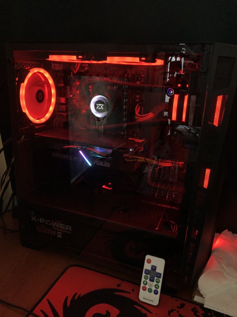

Herkese merhaba,
Yaklaşık iki yıldır ayni sistemi kullanmaktayım. Kasam Xigmatek cyclops Black üzerinde 3adet CY120 fan ile takılıydı ben buna ilave 4 adet daha CY120 fan ve bir de Aurora120 sivi sogutma taktim. İlk zamanlar sorun yoktu anakartgm ARGB desteklemedigi icin kasa icerisinde fanlarin LED'lerinin bagli oldugu iki adet kontrolcu sayesinde kumanda ile kontrol ediyordum. Fakat ne olduysa 2-3 aydir Aurora 120'nin göbeğindeki LED'ler kendiliginden değişiyor ben farkli renk yapiyorum onlar surekli kafasina gore değişiyor. Bu neden olabilir anlamis degilim. Kontrolculeri degistirdim kablolarin yerlerini degistirdim fakat bir turlu düzelmedi. Bu sistemi kullanip benim gibi kumanda ile kontrol edip sorun yaşayan var mı merak ediyorum.

Daha önce söylediğim gibi LED-to-LED portları arası bağlantının hatalı bir bağlayış şekli olmasını bir tarafa bırakıyorum. Onu boş verin. Ben de arkadaş gibi pompada sıkıntı olduğunu düşünmeye başladım. Bence bu kablo kopukluğundan da öte pompa içinden kaynaklı bir sıkıntı olabilir. Çünkü 3-pin ARGB arabiriminde kablolardan bir tanesi dahi kopsa aydınlatma durur. Bu bağlantı türünde v-D-g veyahut 5v-data-toprak şeklinde gösterilen yerlerden birisi güç için + kutup birisi dijital veri(D), sonuncusu da ortak - kutup(g) olarak çalışır. Bunların üçü de kesintisiz olmalı.
RGB/ARGB çalışma şeklindeki farkları üzerinden şurada anlatarak izah edeyim:
4-pin RGB olanda pinler sırasıyla 12V-G-r-b şeklinde gösterilir. Güç için + kutup olarak kullanılan 12v bağlantısı kopuk değilse diğer renklerden bazıları çalışabilir. Bunu bizzat 12v adaptör ile bir RGB şerit üzerinde manuel olarak g-r-b pinlerine - kutup bağlayarak denedim. 4-pin bağlantıda g-r-b pinlerinden hangisinin bağlantısı kesikse o renk yanmaz ve o kullanılarak karışımla elde edilen ara renklerin tonu da yanlış çıkar. (r)ed, (g)reen ve (b)lue ile gösterilen - kutup pinlere değişen direnç değeri ile akım iletilerek bu renklerin ve karışımlarının farklı tonları elde edilir. Ancak ARGB olanda direkt olarak meta verisi(D) pini üzerinden gider ve hedef cihazdaki çip bu veriye göre kendi üzerindeki LED'leri birbirinden bağımsız renklerde yakar. Anakart üreticilerinin kontrolcüleri ve yazılımları ile uyumlu olan ARGB bileşenlerde WS2812b çipi kullanılır.
Xigmatek'in ARGB fan için koyduğu 6 pin arayüzü ilk başta kafamı karıştırmıştı. Muhtemelen bu 6 pinden 3 tanesi ARGB aydınlatma diğerleri de DC/PWM fan dönüş kontrolü için kombine olarak var. Yani yukarıdaki v-D-g bağlantı türü için söylediğim burada da geçerli. Eğer ARGB için bu v-D-g bağlantıdan herhangi birisi kesilirse ya komple söner ya da sizin komutlara hiç tepki vermeden Rainbow gibi sabit efekt yanar. Siz ise kumandadan basınca pompadaki efektin değiştiğini ancak uyumsuz ve kusurlu çalıştığını söylüyorsunuz. Bu durumda kablo veya kontrolcüden değil pompa içindeki ARGB çipi veya o çipten LED'lere giden yollar arızalı olabilir. Yani tahminim bir iç arıza olduğu yönünde. Garantisi varsa gönderebilirsiniz.
Dediginiz gibi muhtemelen pompanin LED'lerinde sorun var. Çünkü her türlü kombinasyonu denedim yine de bozuk yanıyor. Bende tamamen pompanin LED'ini kapattim sadece fanlar acik duuryor artık 🙂 daha fazla kafa yormaya gerek yok. Teşekkürler cvplariniz için @lexoqe
