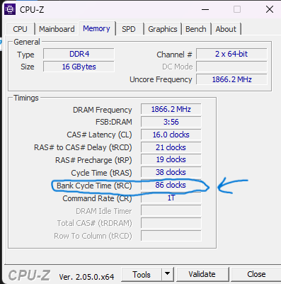

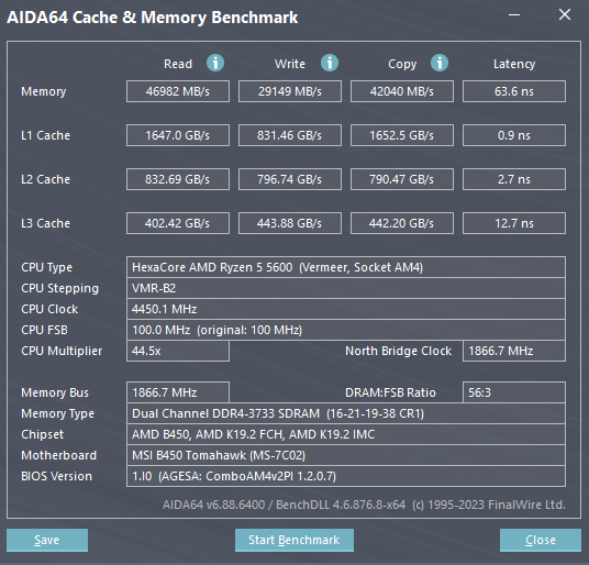

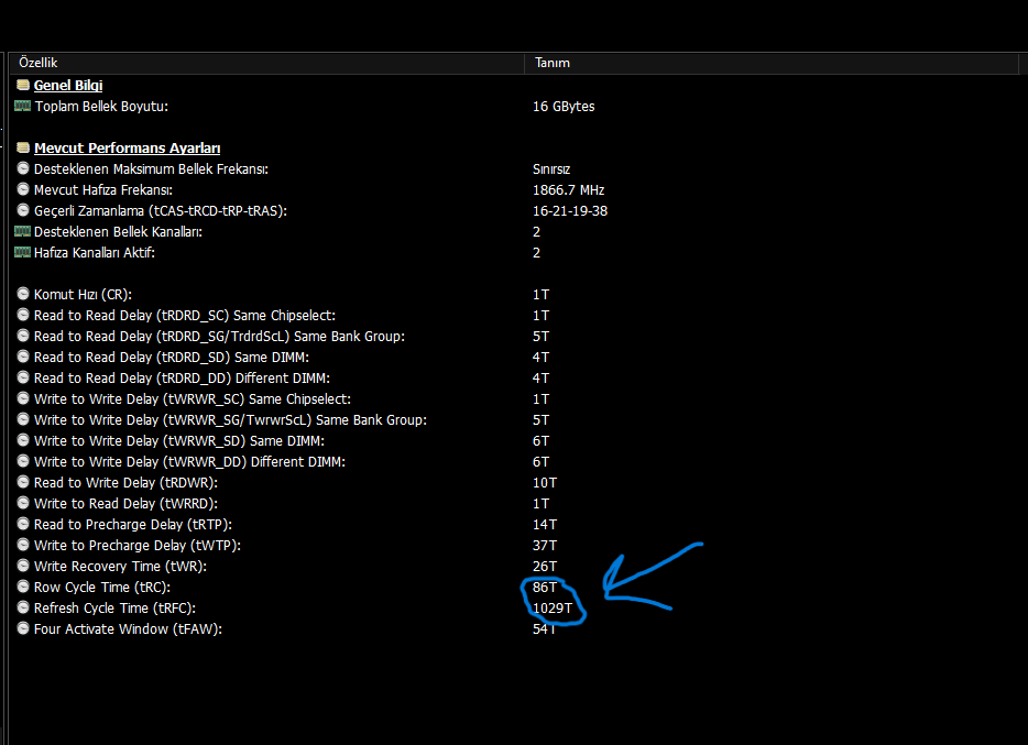

@the Prodigy hocam sizi de yordum sanırım, işlemlerin son hali bu şekilde oldu ama trc ve trfc değerlerini değiştiremiyorum ve bana biraz yüksek gibi geldiler, bu değerler böyle kalmalı mı? AIDA64 cache Memory benchmark testini de ekliyorum.

tRC'yi değil tRAS'ı 26-30 civarlarına düşürmeyi deneyin. Stabil olan minimum tRAS'ı bulduktan sonra tRC düşürmeyi deneyin.

Anakartınız nedir? tRFC çok fazla geldi.

tWR 20 altına düşürmeyi deneyin, tRTP 12-13 deneyin ama aynı anda değil.
tRRDS 6, tRRDL 6, tFAW 36 deneyin, bunlar aynı anda.
