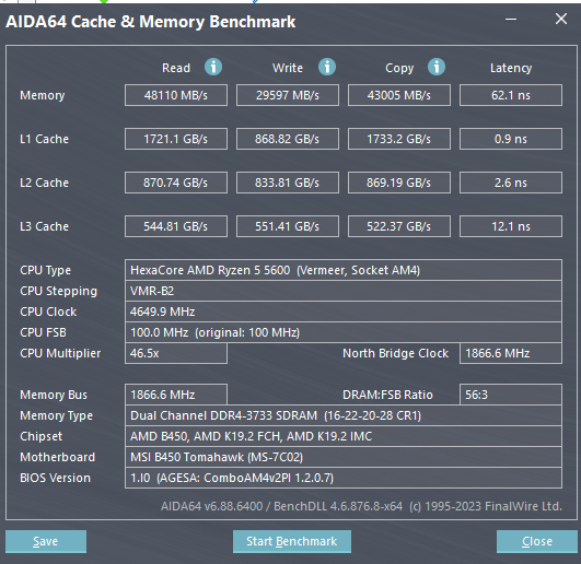

@the Prodigy, merhaba hocam işlerim vardı yazamadım o yüzden, Memtest86 sonuna kadar yaptım yaklaşık 3-4 saat, hepsini Pass geçti ve TestMem5 programında 10 cycle da 1 saat civarı olan testte de tek bir error almadım, bu test olurken HWiNFO sensörler kısmından da takip ettim orada da bir error gözlemlemedim aşağıdaki değerler ile:
DRAM frekans: 3733 MHz.
Fclk: 1867.
Çip: Micron F-die
CL: 16.
tRCD: 22 ( daha aşağısında 50.dakikada error veriyor çip kalitesi işte )
tRP: 20.
tRAS: 28.
tRC: 70 ( daha önce 86 idi )
tRFC: 800 ( bu değer normale göre bayağı yüksek ama stokta 1029 idi)
tRRD_S: 7
tRRD_L: 7
tFAW: 49.
Voltaj: 1.41v ( umarım Micron F-die çip uzun süre bu voltajda çalışmaktan zarar görmez bu konu hakkında bilginiz varsa paylaşırsanız sevinirim. ).
Diğer değerleri Auto bıraktım.
Bu değerler özellikle sondan 5 tanesi çok daha fazla düşebilirdi diye hissediyorum ama daha fazla uğraşmak istemedim.

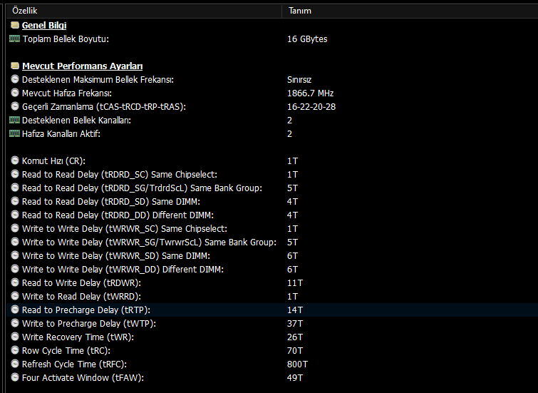

Tüm değerler de şu şekilde:

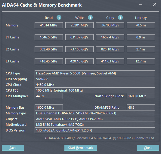

XMP açık bir şekilde 3200 CL16 AIDA64 sonuçları şu şekilde:
En son durumda yakaladığım stabil değerler ile ise durum bu şekilde:
Fclk: 1867.
Çip: Micron F-die
CL: 16.
tRP: 20.
Tıraş: 28.
Trc: 70 ( daha önce 86 idi )
Trfc: 800 ( bu değer normale göre bayağı yüksek ama stokta 1029 idi)
Trrd_s: 7
Trrd_l: 7
Tfaw: 49.
Eki Görüntüle 1734270
Eki Görüntüle 1734271
Eki Görüntüle 1734272
@Enes Tutar size de paylaşacağımı söylemiştim hocam buyurun ama değerleri test ede yanıla kendiniz oluştursanız çok daha sağlıklı olur çünkü her çipin -çip aynı olsa bilse- bin kalitesi aynı olmadığından dolayı aynı değerlerde sizde error verebilir atıyorum 40. dakika da.
Güzel olmuş ama tWR için 26 biraz fazla düşürmeyi deneyebilirsiniz, tRTP'i de 12-13 deneyebilirsiniz uğraşmak isterseniz.
1.41V fazla bir voltaj değil sorun olmaz.
Hocam tWR kaç girebilirim mesela?
Konudan biraz zaman geçmiş fakat bir şey soracağım bende de XPG 3200 RAM'ler var ve XPG de sizinle birebir aynı değerleri alıyorum yani okuma-yazma-kopyalama olarak. Başka 3200MHz XPG RAM'lerde bile okuma-yazma-kopyalama değerleri bariz yüksek bunun nedeni nedir anlamadım. 3200MHz RAM'lerde benim kadar düşük hızlara sahip ilk defa sizde görüyorum aslında benim RAM'ler XPG D 30 Micron F die model olarak aynı gözükmesede Micron F die birebir sizinle aynı bundan mı kaynaklanıyor acaba?
