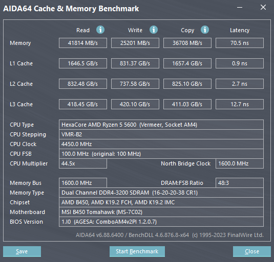

Hocam size attığım görsellerdeki gibi kullansam sorun yaşar mıyım? Çünkü 64 ns gecikme bayağı iyi bir değer sanırım.
AMD 70 ns altı iyidir diyor. Ben 18-22-22-42 XMP ile 63 ns alıyorum, işlemci mimarilerimiz farklı olduğundan da olabilir tabii. 3800 CL16 ile 53-54 alıyordum.

Bir de bu şekil daha uğraşmadan kullansam yeterli mi şu ana kadarki OC 3200 CL16 ya kıyasla hocam?

Ben referans amaçlı istemiştim. Malum bu çiple ilgili hiçbir şey bulamadım :D. Yalnız ben AIDA64 RAM testi yaptığımda 81ns alıyorum. Bir anormallik var gibi. Xmp profili 1 seçiyorum.
İşlemci nedir? Çok ısınıyorsa frekansı kısar, latency biraz artar. FCLK doğru ayarlı mı? Değilse 1600 MHz yapın.
