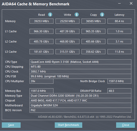

İşlemci Ryzen 3 3100. Yakın zamanda sıcaklık değerlerine bakmadım ama çok ısındığını hatırlamıyorum. Şimdi AIDA64 testini ekleyeceğim.
Buyurun bunlar test sonuçları.

İlginç. XMP açtıktan sonra 2933 MHz yapmayı dener misiniz?
Onun haricinde 3000 serisinde gecikme 5000 serisine göre yüksek olabilir.

Bu da 2933MHz testi.
