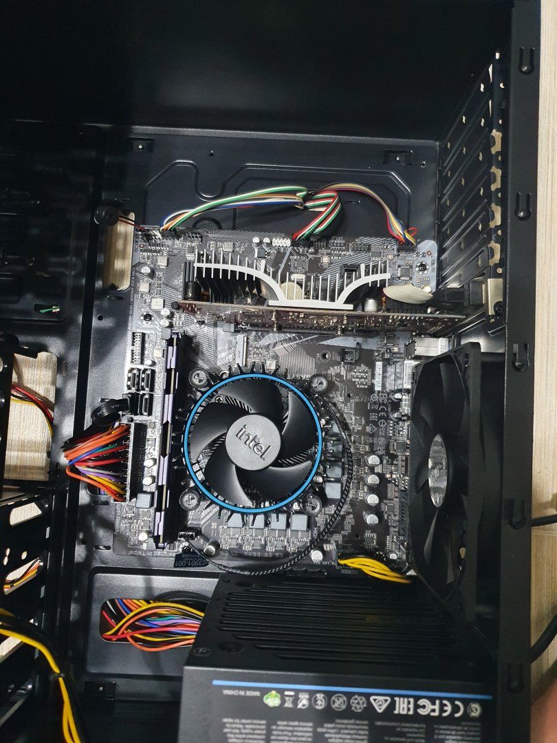

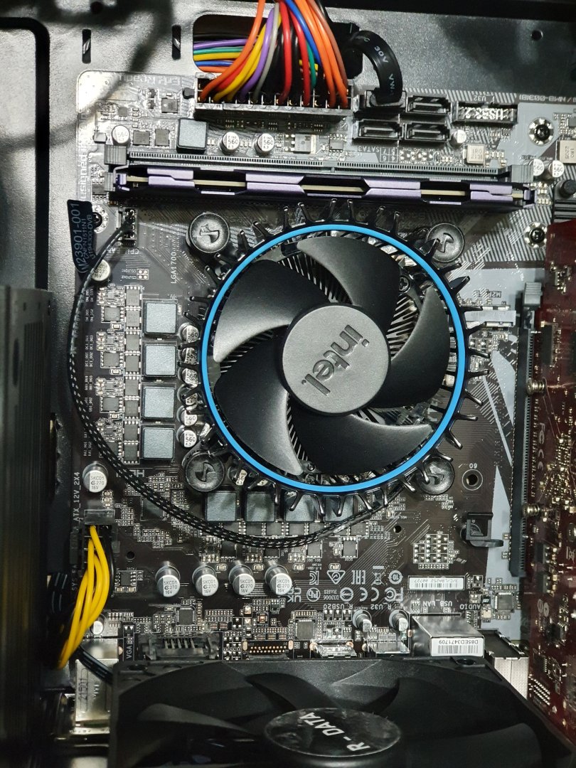

Merhaba arkadaşlar, yeni topladığım i3 12100F sistemi topladım ancak açıldığında 5 kısa bip sesi geliyor. İnternetten araştırdığımda ise işlemci hatası olduğunu gördüm.
İşlemci = Intel i3-12100F
Anakart = GIGABYTE H610M H 3200MHz DDR4 Soket 1700 M.2 HDMI D-Sub mATX Anakart
RAM = Hikvision Urien 8 GB DDR4 3200 Mhz
Power Supply = Aerocool VX Plus AE-VXP400 400 W
SSD = Pny 240 GB CS900
İşlemciyi yerinden çıkartıp pinleri kontrol ettim(pinlerde sıkıntı yok), termal macunu kontrol ettim(farklı bir noktaya termal macun bulaşmamış), fanı kontrol ettim(çalışıyor), güç kablosunu 4+4 olarak taktığıma emin oldum, RAM'in yerini değiştirdim, pili çıkarttım ve geri taktım ancak hiçbir şey değişmedi hala 5 kısa bip sesi alıyorum.
Sorun ne olabilir? Yardımlarınızı bekliyorum.

Bende araştırdım dostum genel olarak işlemcide sorun vardır pinleri kırılmıştır vs diyorlar birkaç kişide işlemciye yetersiz güç geldigi için olabilir diyor 400W PS'unuz var ama bu PSU'lar tam 400 vermez yetersiz geliyor olabilir ekran kartınız nedir?
İşlemci ya da ankartın pinleri sorunlu olabilir.
@391065 işlemcinin üstünde pin yok zaten anakartın üzerindeki pinlerle temas için bakır yüzeyler var, ankartın pinlerini de işlemciyi kaldırıp baktım herhangi bir sorun yoktu. Zaten ankartın işlemci koruma plastiğini ben çıkarttım.
@DeliDivane internet üzerinden bileşenleri yazarak güç kaynağı seçimini yapmıştım. 450W öneriyordu ucuza bulduğum için 400W satın almıştım. Güç kaynağından kaynaklanabileceğini düşünmeye başladım siz böyle dedikten sonra. Ekran kartı olarak ATI Radeon HD 3450 var. Kaç watt güç kaynağı önerirsiniz?
5 hızlı bip ise BIOS pilini çıkarıp yuvadaki kutupların iki ucuna da cımbız değdirip bir süre bekleyin. Yaklaşık 10-20 dakika sonra pili takıp tekrar deneyin.
@DeliDivane BIOS pilini çıkartmayı akıl ettim ancak kalıntı gerilimi almak için kısa devre yapmak aklıma gelmemişti. Bunu deneyeceğim teşekkür ederim.
Arkadaşlar hepsini BIOS pilini çıkartıp kısa devre yaptırdım, 750watt PSU ile denedim ancak çalışmadı işlemci ve anakart pinlerinin fotoğraflarını sizinle paylaşıyorum.
